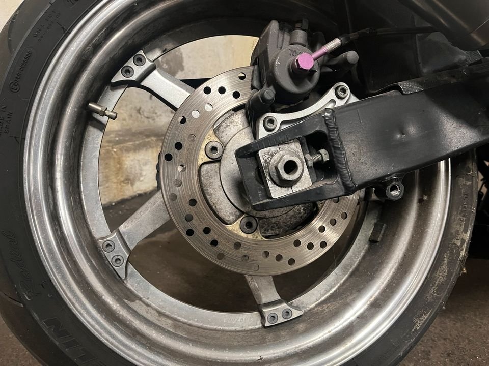

Ich hab die nur gekauft zum Schlachten und etwas Spielgeld zu generieren
Eingebaut ist:
Phönix Räder (3,5 und 6,25) Akrapovic Komplettanlage Wilbers Federbein MR Rastenanlage Überraschender Weise ein FCR41 aus dem Zubehör mit TPS und Adapter an die ZX9 Airbox Der Gartenschlach ging von der Motorentlüftung zur Airbos. Bis auf das Material gut gemacht
Eingebaut ist:

Stimmt, da hat mal einer Echt Geld ausgegeben. Plastik war alles von Sebimoto und vom Zustand eher Durchschnitt aber alles in Carbon.
Hab den Motor zwar mitm Anlasser drehen können aber keinen Funken bekommen. Kompression ist Gut.
Egal, hab für den Haufen 1000€ gegeben, das bekomme ich gut zurück.

bei der 9er hat sich jemand echt mühe gegeben und nicht gespart. würd mich nicht wundern wenn der motor mehr als 900cc hätte.
da hast du gut eingekauft
Re: Gestern ne ZX9-C für Teile gekauft...
...und fast zu Schade zum Schlachten.
Soviel schöne Arbeit aber doch nichts mehr Wert. Einfach nur Schade drum...
