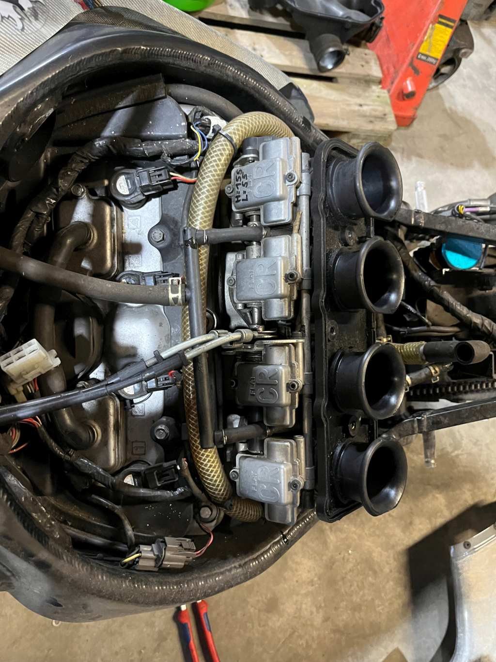

Überraschenderweise steckte da ein Keihin Flachschieber. Scheint einer aus dem Zubehör zu sein, ohne Choke, mit TPS Sensor. Dieser ist mit Platte an der Airbox verbunden Ist die Adapterplatte gleich bei ZXR und ZX7RR gleich?

Ich glaube von der 9er-C passt kaum etwas an die ZXR. Was auf den Bildern auffällt, hatte die 9er damals schon Einzelzündspulen?
SLS wurde auch "kurz"-geschlossen. Und die Gartenschläuche... naja...

Phönix Räder (3,5 und 6,25) Akrapovic Komplettanlage Wilbers Federbein MR Rastenanlage Überraschender Weise ein FCR41 aus dem Zubehör mit TPS und Adapter an die ZX9 Airbox Der Gartenschlach ging von der Motorentlüftung zur Airbos. Bis auf das Material gut gemacht

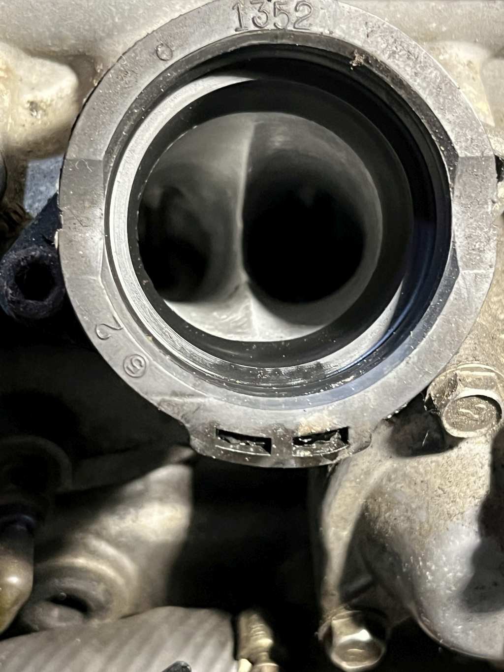

Irgendwie ist der Einlass ziemlich Glatt. War das Serie oder war da Jemand dran?

Ich glaub eher da hat sich jemand sehr viel Aufwand gemacht und Geld über gehabt. Läuft sie denn?
Der 41er FCR passt halt auf keine ZXR. Finde den für den 9er Motor schon recht groß oder?

Die Gaserkennungsstellung wird wohl für die doppelte Beschleunigungsumpe sein. Sollte zu einem Magnetventil gehen.

Hat nur eine Beschleunigerpumpe, die Werte werden für den TPS Sensor am Vergaser sein.

schau dir mal die ventilführungen an. wenn da jemand drann war sind diese meist auch angekratzt.
evtl. auch nur die kante zum gummi, was ja gut wäre.

Verdammt, nicht in den Ansaugkanal geschaut

Vorhin mal in den Einlass geschaut
Die Führungen sind auch bearbeitet

bei der 9er hat sich jemand echt mühe gegeben und nicht gespart. würd mich nicht wundern wenn der motor mehr als 900cc hätte.
