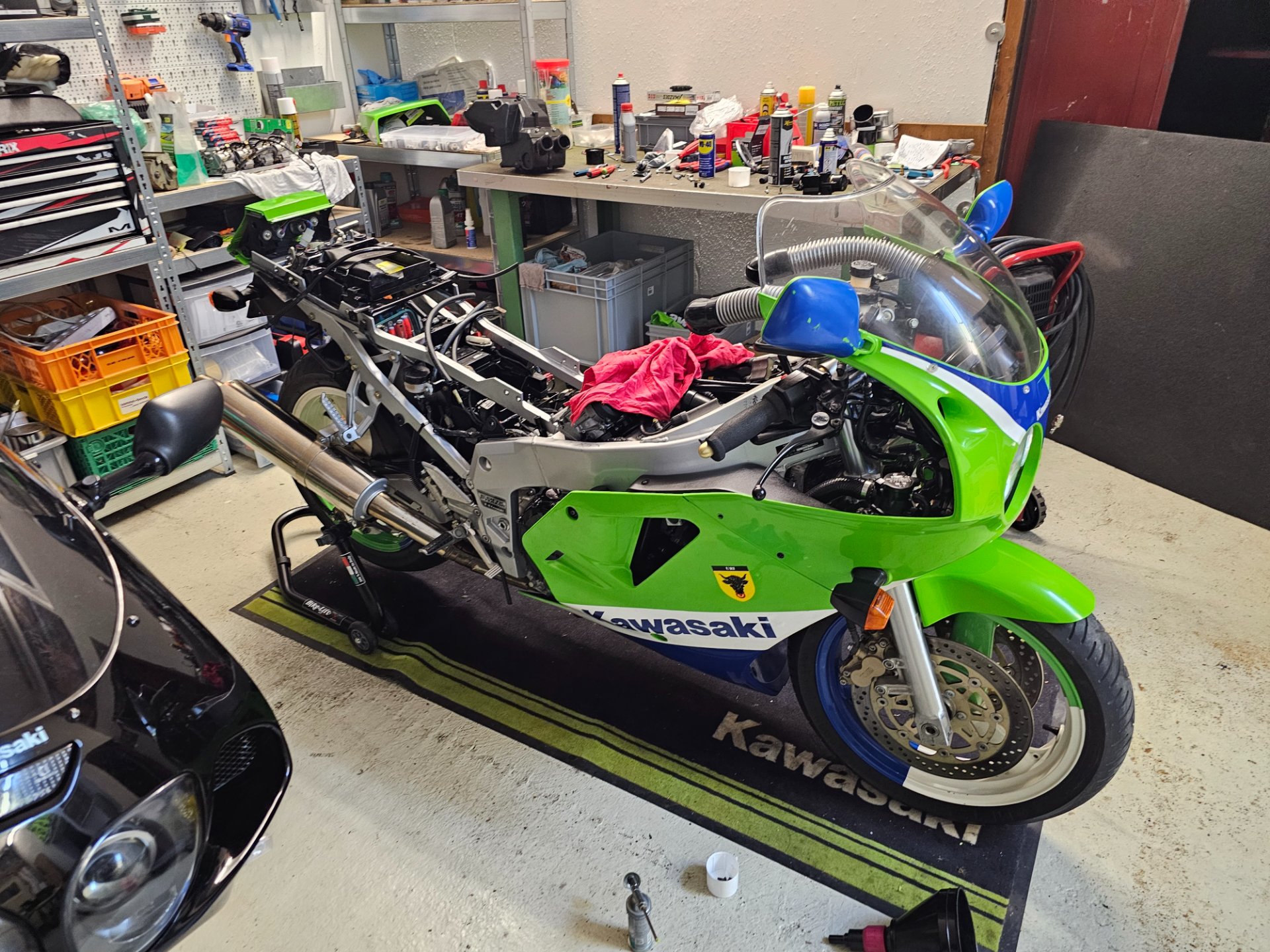

Nebst dem konnte ich übers Weekend noch was ergattern :mrgreen: Habe endlich eine H2 gefunden, nicht mal 21 000km und läuft.
Zu dem habe ich gerade noch eine J dazu mitbekommen, welche auf der Rennstrecke gelaufen ist. Er brauchte Platz und ich war ihm sympathisch, deshalb habe ich es fast geschenkt bekommen :oops:
Die J ist nicht wirklich ein Sahnestückchen, aber grundsätzlich könnte man sie als Basis nutzen - mit bissel liebe und Zeit. Wahrscheinlich werde ich ihr das gönnen, um Sie zu verkaufen und jemanden glücklich zu machen =)
Werde die H1 welche ich noch habe (leider von Vorbesitzern verbastelt) als Teilspender nehmen, um die H2 richtig Chick zu machen.
Freue mich schon wie ein kleiner Junge auf die erste Fahrt :mrgreen:

Re: Marc's Zwischenstand
Ui, die H2 sieht aber auch schon jetzt echt noch schick aus :respekt:

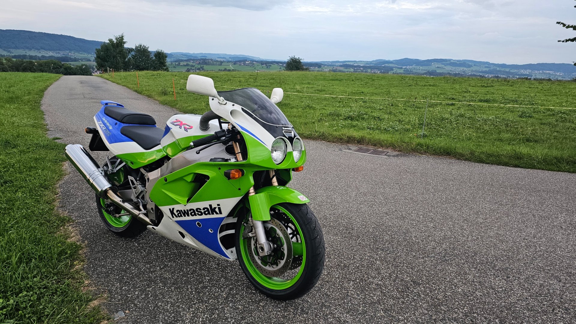

Ich konnt es nicht lassen. Heute zusammengedängelt.
Die ersten 20km mussten heute schon sein :-D

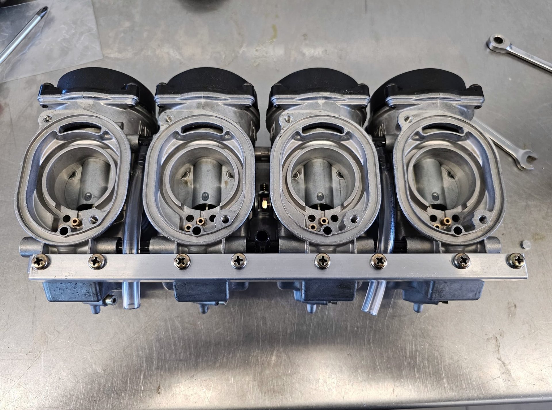

Das nächste Vergaser-Abenteuer startet :-D
Habe den ZX-7R Vergaser mal vorbereitet zum Reinigen.
Sieht schon echt ned schön aus..

Sosela, es geht langsam in die finale Phase mit dem ZXR und ZX-7R. :willfight:
Sprich, der ZX-7R ist soweit bereit bereit, lasse den Tank noch trocknen (neu beschichtet) bis Sonntag.
Die ZXR muss ich noch fertig zusammen schrauben, Tank noch trocknen lassen.
Sollten beide am Sonntag soweit sein für eine Probefahrt - hoffe das Wetter macht dann mit für ne kleine Runde.
Grüsse

Die ZX-7R läuft jetzt auch richtig, am Sonntag die erste Fahrt geplant.
Es lag am Zubehör Luftfilter, hab den damit nicht zum Laufen gebracht.

Vergaser Rep Kit für den Flati.
schön. von welcher bezugsquelle ?
marcbikerr
Beiträge: 88
Registriert: 09 Feb 2023 15:06
Beitrag von marcbikerr »
22 Sep 2023 15:56
marcbikerr hat geschrieben:
22 Sep 2023 13:46
Ich hab es vom mx Frank bestellt, hat wunderbar geklappt. Gleich alles schön beisammen ohne alles einzel raussuchen.

Bei mir ist, wie soll es auch anders sein, an einem Garagenapero eine verstaubte ZXR ins Auge gefallen wo ich nicht wiederstehen konnte.
Bereitstellung ist schon voll im Gange :-D
