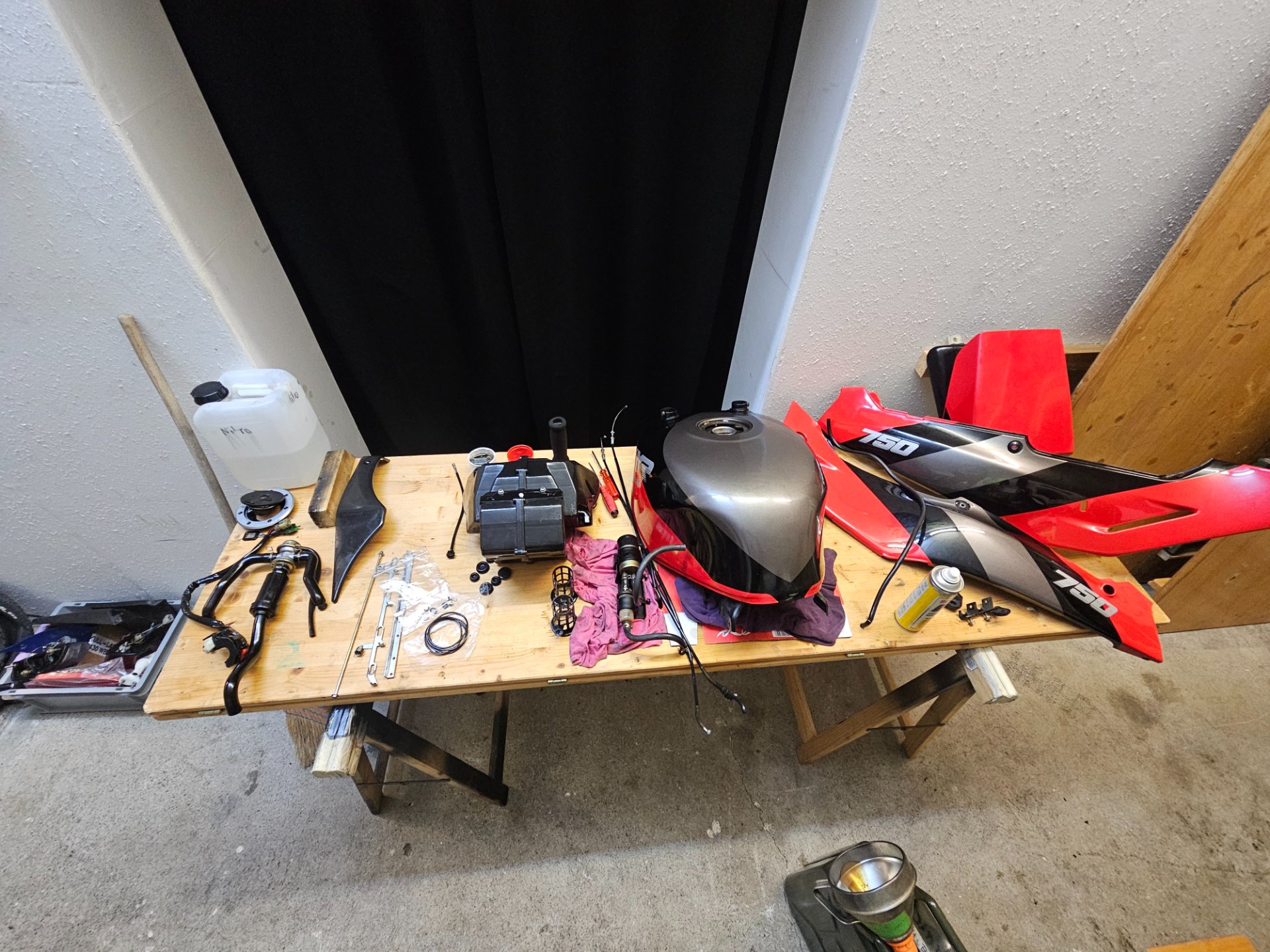

Kleiner Zwischenbericht zur H, aufgrund übermässiger Motivation und Ziel Probefahrt mit Garagennummer am Samstag
Den Tank habe ich mit Zitronensäure behandelt, ziemlich gut geworden, nicht perfekt aber nahezu. Werde ich im Winter genauer anschauen.
Jetzt ist er erst mal am austrocknen.
Luftfilter sowie alle Flüssigkeiten getauscht ausser Kühlwasser. Mache ich aber auch noch.
Diverse Schrauben durch originale getauscht was nicht war.
Die Verschalung von der H1 mal ausgegraben für kurze Anprobe.
Eigentlich schade, da die Aufkleber alle noch mega schön sind, nur die Plastikteile sind zum Teil echt grässlich beieinander, für dass das Motorrad in der Basis schön ist.
Das liest sich immer nach wenig Arbeit, aber ihr wisst ja wie das so ist mit den lange nicht bewegten Motorräder.
Man denkt man macht schnell und dann...

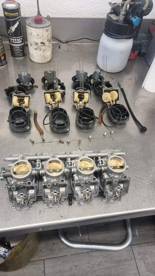

Das nächste Vergaser-Abenteuer startet
Habe den ZX-7R Vergaser mal vorbereitet zum Reinigen.
Sieht schon echt ned schön aus..

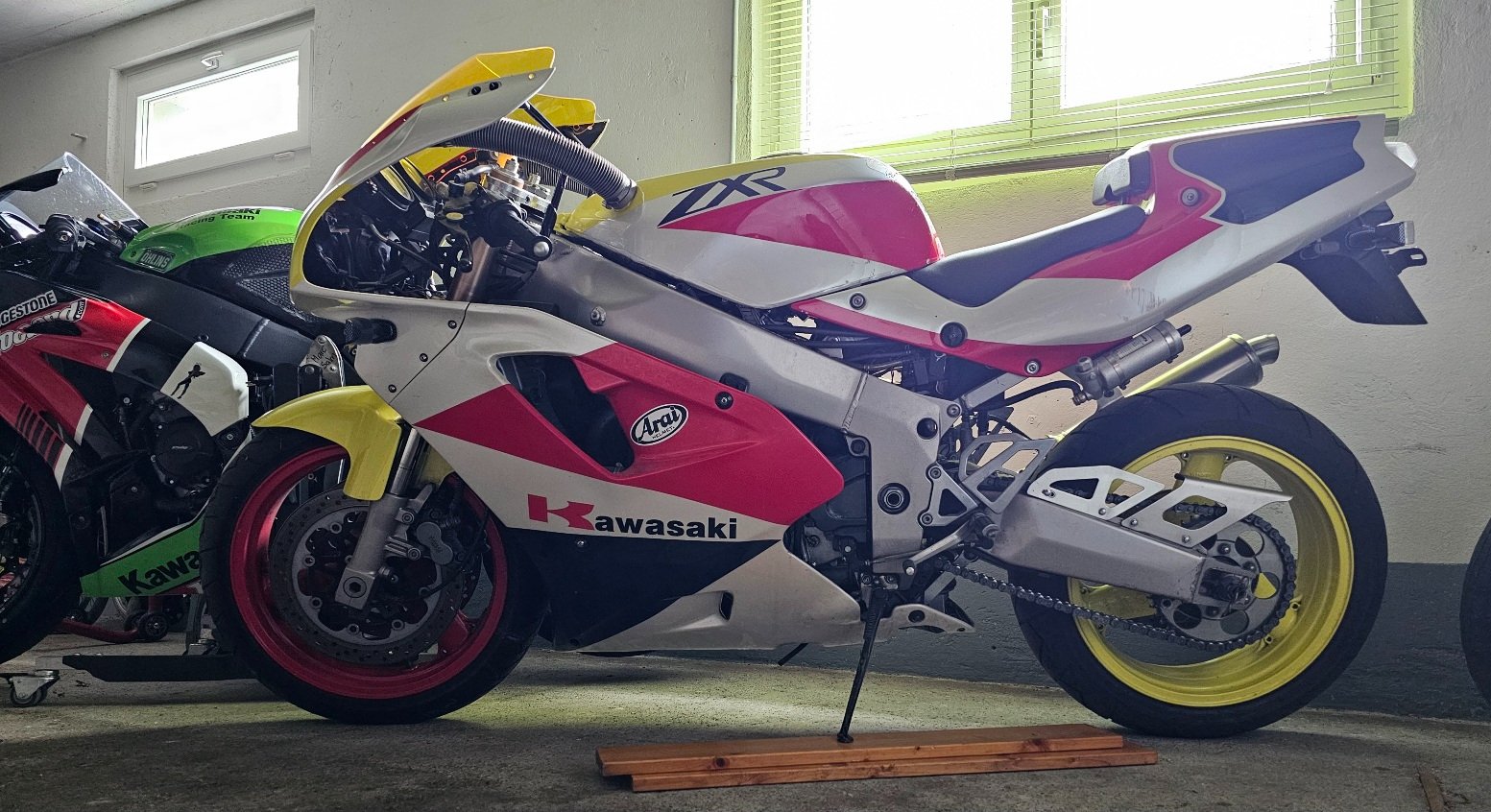

Sosela, es geht langsam in die finale Phase mit dem ZXR und ZX-7R.
Sprich, der ZX-7R ist soweit bereit bereit, lasse den Tank noch trocknen (neu beschichtet) bis Sonntag.
Die ZXR muss ich noch fertig zusammen schrauben, Tank noch trocknen lassen.
Sollten beide am Sonntag soweit sein für eine Probefahrt - hoffe das Wetter macht dann mit für ne kleine Runde.

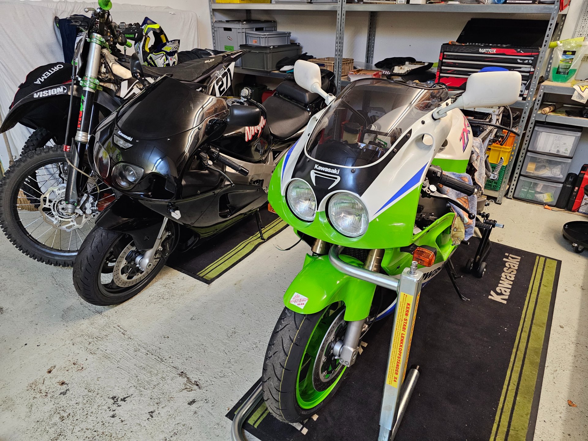

Re: Marc's Zwischenstand
Geht gut voran bei dir - schöner Fuhrpark, muß man schon sagen
Der vordere Montageständer bei der ZXR is auch nicht schlecht, kommt man um einiges besser ran an die Geschichten da vorne

Die ZXR läuft gut.
Die ZX-7R muss ich mal richtig warmfahren können, fühlt sich aber auf die schnelle bisschen an als bekommt sie zu wenig Sprit.
Zum fahren leider noch nicht wirklich gekommen, nur um den "Hof".
Die ZXR läuft gut.
Den Ständer hätte ich mir schon viel länger zu tun sollen

Vergaser Rep Kit für den Flati.

Bei mir ist, wie soll es auch anders sein, an einem Garagenapero eine verstaubte ZXR ins Auge gefallen wo ich nicht wiederstehen konnte.
Bereitstellung ist schon voll im Gange
