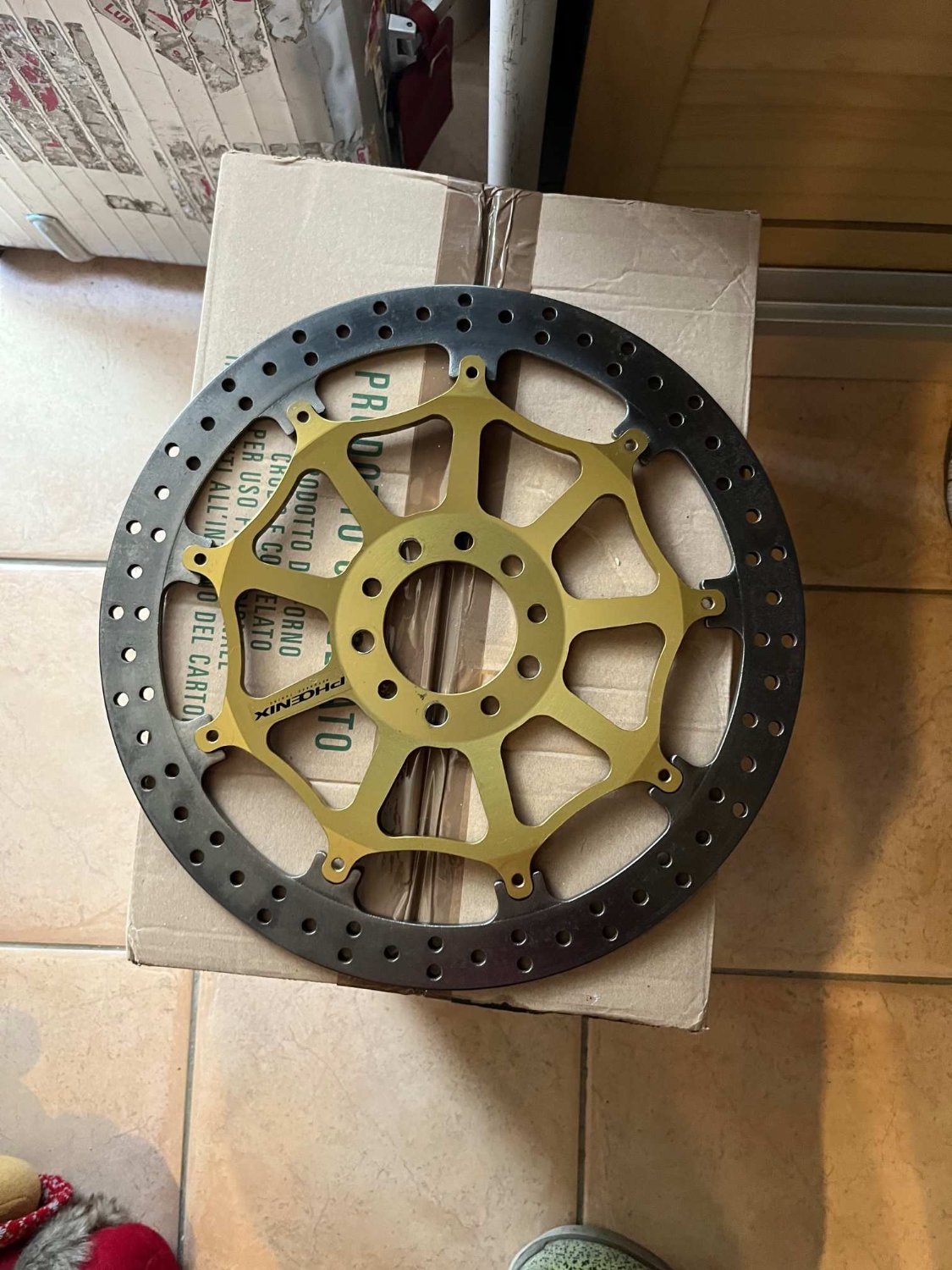

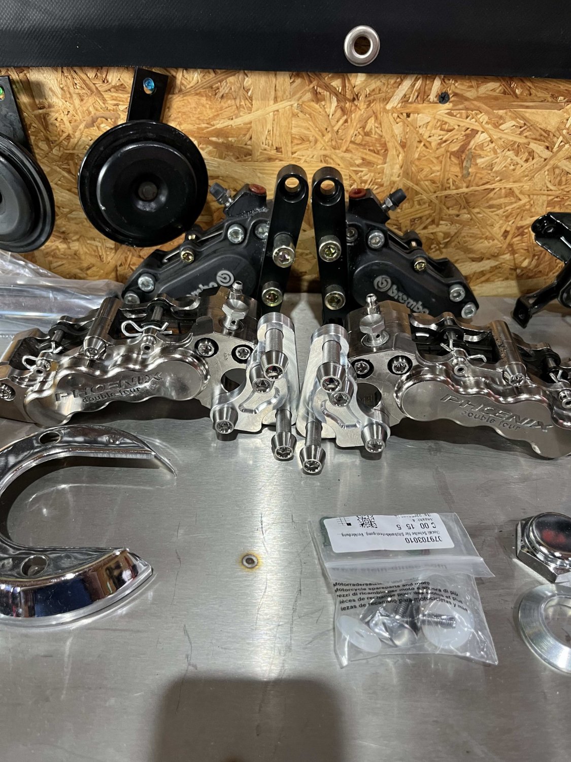

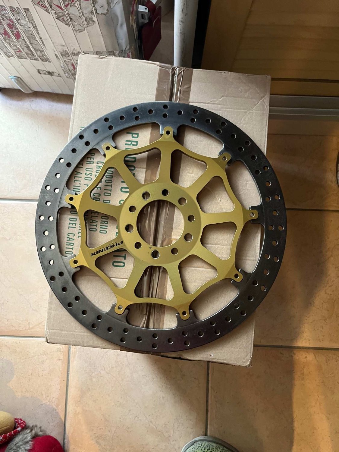

Hab ein paar Scheiben von Phoenix bekommenn, passend zu den Phoenix Bremssätteln

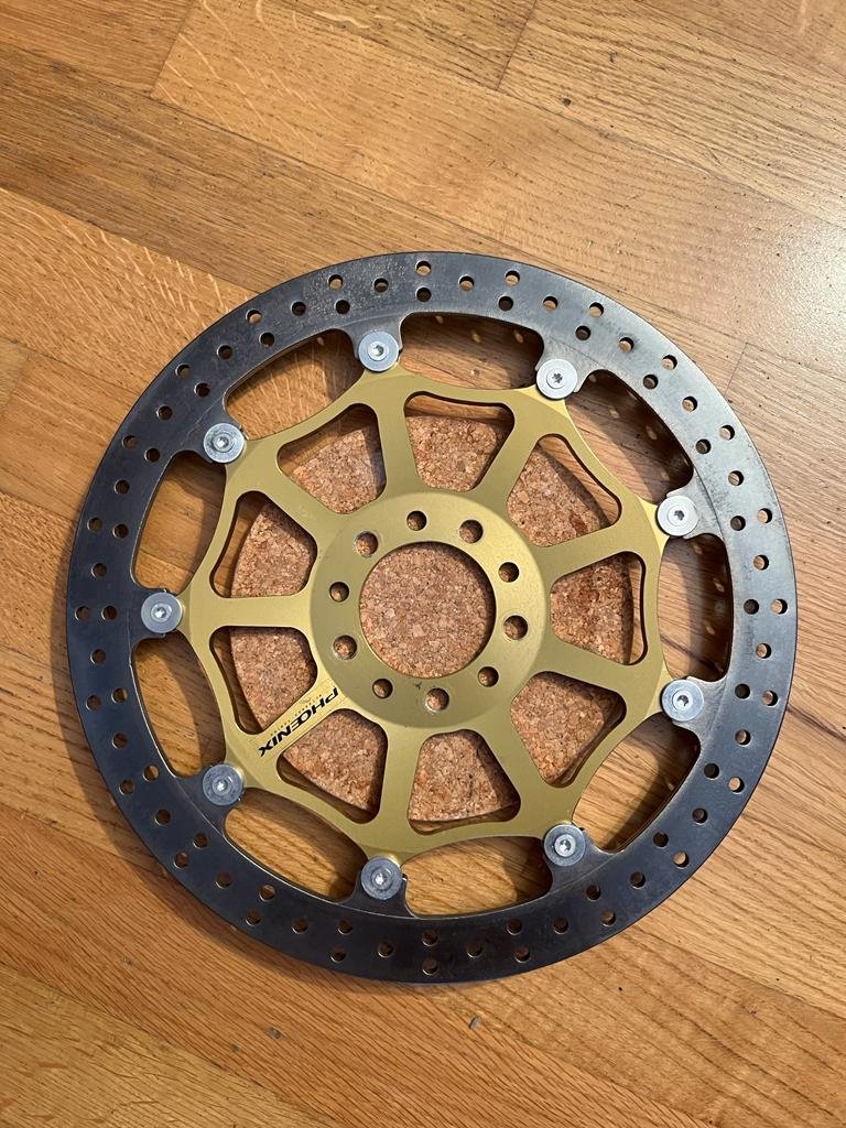

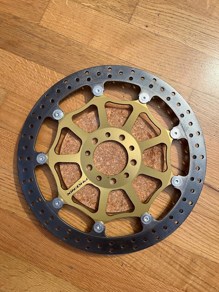

So schaut die erste Scheibe aus nach der Reinigung

Ja, genau, ist mir optisch noch ein Begriff. Da kannst Du jetzt die Reibringe im CAD machen und Dir welche zum Ersatz lasern lassen 8)

Also Floater hat die Bremsscheibe nicht. Der Reibring greift direckt in der Innenkranz. Durch die Bohring im Reibring wird eine Schraube gesteckt. Vorn und hinten Mit einer Aluscheibe wird der Übergang Innenring und Reibring verdeckt und zusammengehalten
