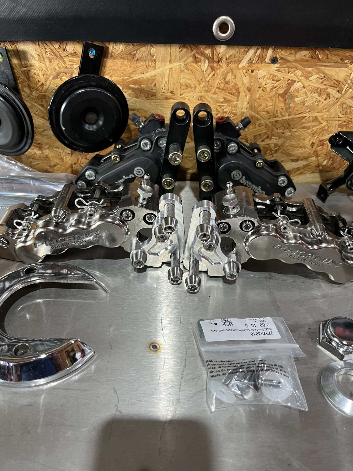

Hab ein paar Scheiben von Phoenix bekommenn, passend zu den Phoenix Bremssätteln
