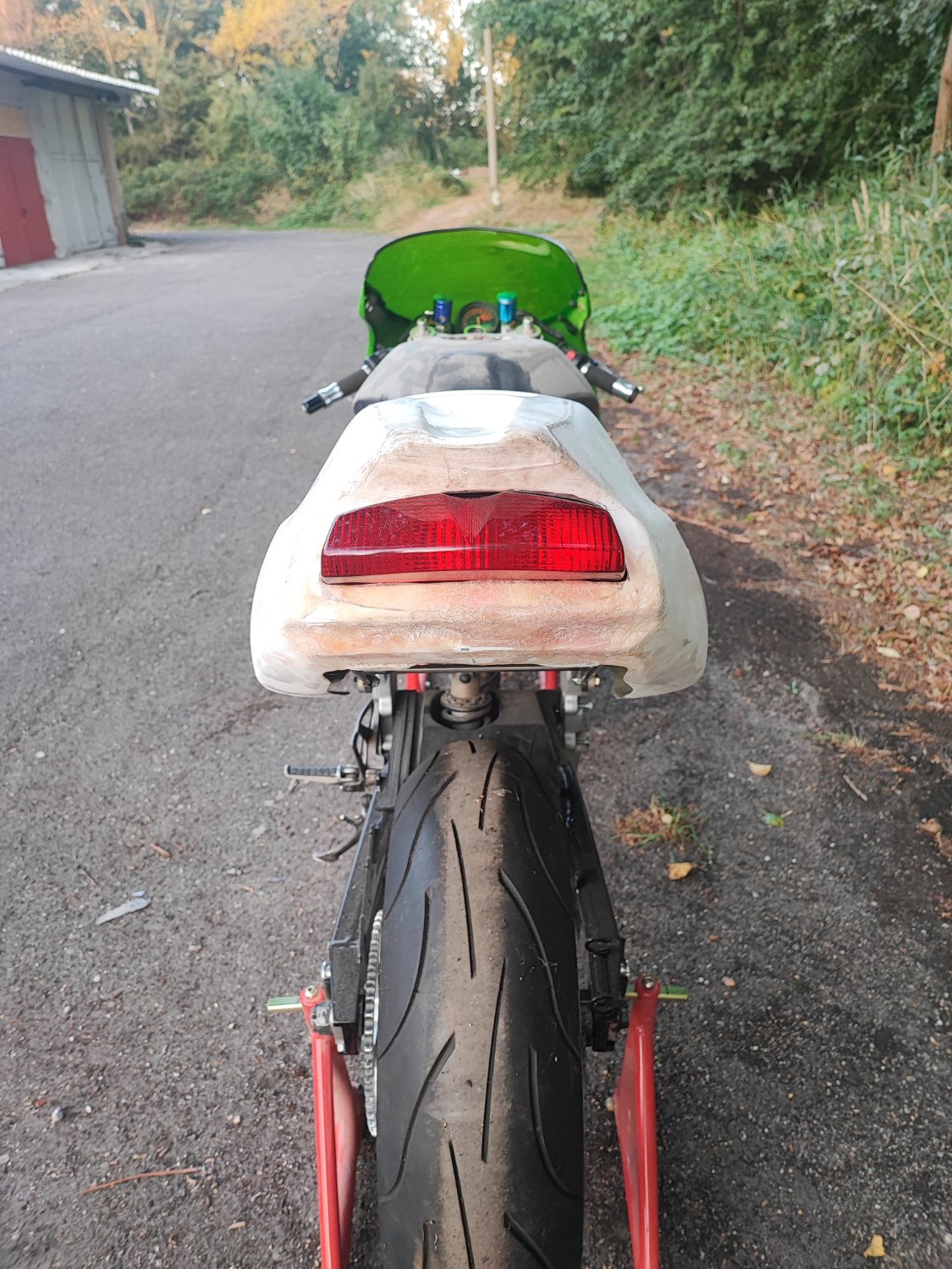

Ziel ist bei dem Bike eine Art Rennreplika für die Straße zu erschaffen, alles legal mit TÜV usw... Also hab ich erstmal ein Rennheck gekauft und angebaut welches natürlich mit dem Original Heckrahmen nicht passt.. man sieht deutlich den Überstand vom Heckrahmen

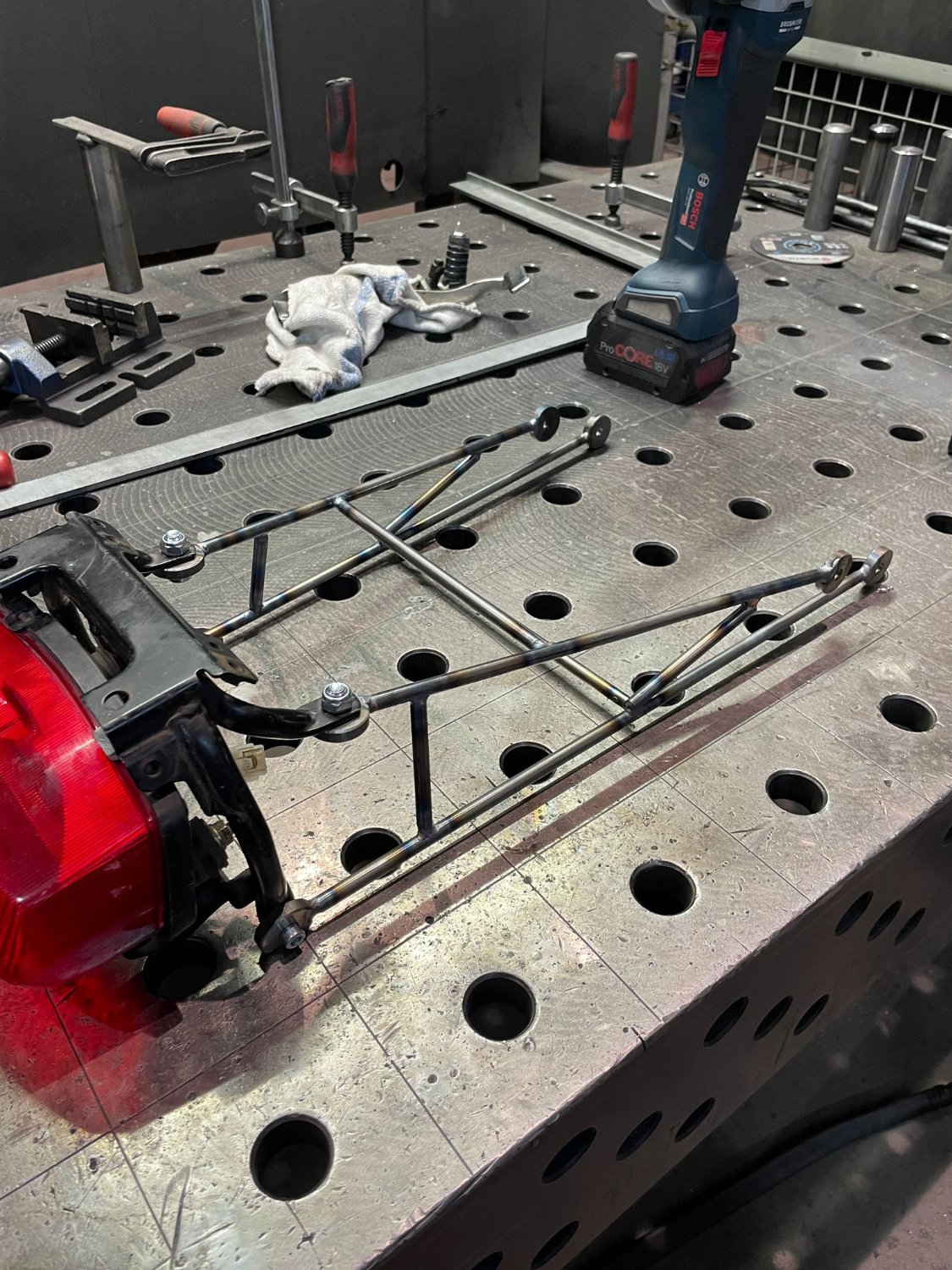

Also alles Schweißarbeiten die hier beim Umbau zu sehen sind, sind nicht von mir

Berechtigte FrageSuper Rider hat geschrieben: ↑04 Okt 2025 18:42wieso nicht den originalen /zusätzlichen aus Alu kürzen bzw umschweißen?

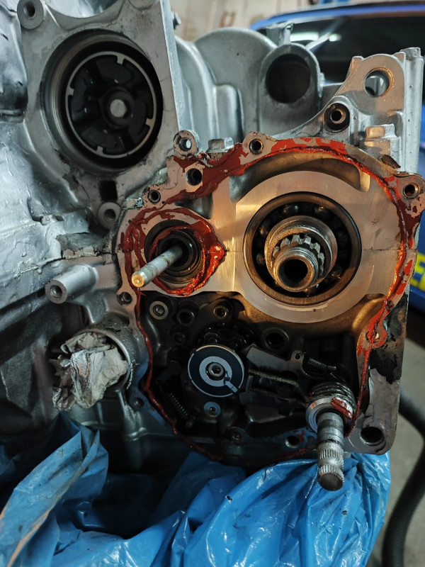

Nachdem ich das Heck fertig hatte (vorerst) habe ich mich erstmal an das Herzstück gewagt.. den Motor
Der Motor gehört nicht zu dem Bike sondern war ein ATM, also habe ich mir diesen direkt mal zur Brust genommen. Der Motor lag schon ein paar Jahre auf meiner Werkbank, also erstmal Öl raus und alles abschrauben.
Das erste was ich entfernt habe war der seitliche Deckel hinterm Ritzel..bekannte Schwachstelle der ZXR.. eine Schraube fehlte, die andere war rund. Das spricht natürlich nicht für einen gut gewarteten Motor..naja den Rest seht selbst

Alter Schwede, da ist ja gut was drauf. Ansonsten ist der Motor ja auch nicht so hübsch. Einmal dick silber lackiert

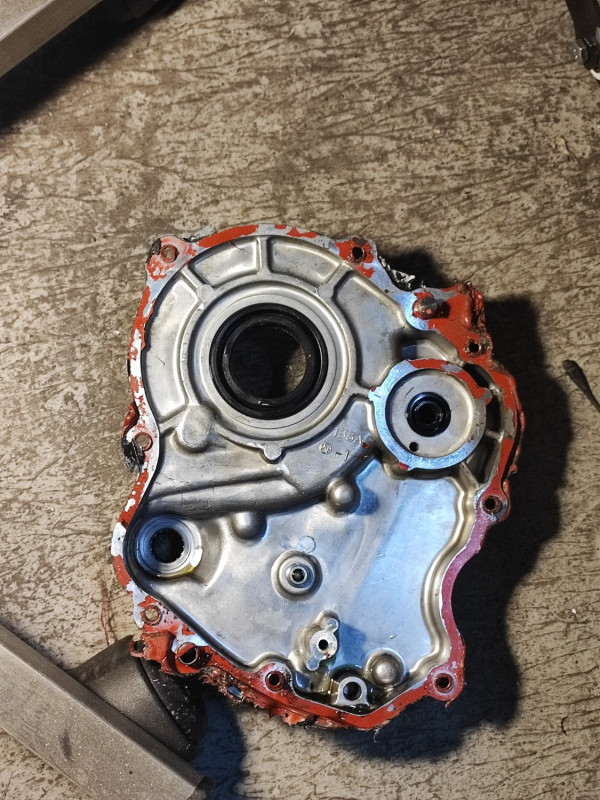

Das war dann für mich auch noch ein Grund mehr gleich noch die Ölwanne abzuschrauben und gleich mal im Ölsieb eine Grundreinigung vorzunehmen, man weiß ja nie wieviel Dichtmasse da noch drin klebt.Walnussbaer hat geschrieben: ↑15 Okt 2025 11:43Alter Schwede, da ist ja gut was drauf. Ansonsten ist der Motor ja auch nicht so hübsch. Einmal dick silber lackiert![]()

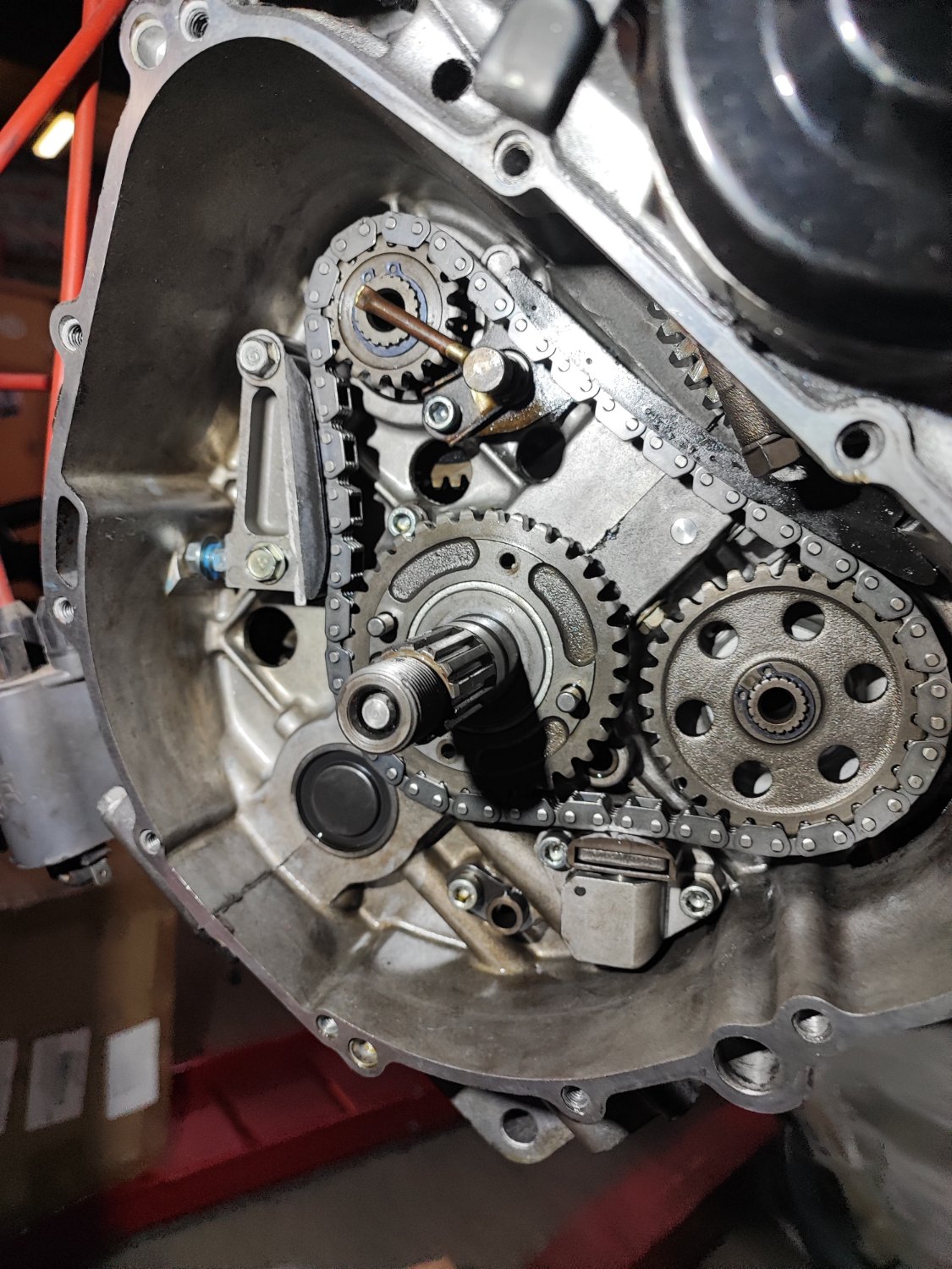

Nach dem öffnen der Ölwanne hab ich direkt mal mit der Kamera den ganzen Motor durchgeschaut ob ich irgendwelche auffälligen Stellen finde, war soweit alles ganz gut bis auf ein Bauteil was augenscheinlich einen Riss hatte und welches ich nicht zuordnen konnte.
Das Bauteil sitzt hinter der Kupplung also musst ich demzufolge die Kupplung auseinander bauen
Als ich dann sah was vor mir lag war ich erstmal ein bisschen genervt
es war der Lima Kettenspanner und der hatte auf der Druckplatte einen Riss..
Leider gab es das als Ersatzteil nirgends zu finden und auch keine Teilenummer ...oder ich war zu blöd es zu suchen.
Naja jedenfalls hab ich mir einen gebrauchten bestellt und zugleich noch die dazugehörige Kette neu gemacht...den Unterschied in der Spannung merkte man deutlich
- Beiträge: 3144
Re: Der Phönix aus der Asche
Das Teil ist der Spanner der Ölpumpen bzw. Anlasserkette.
https://www.ronayers.com/oemparts/p/kaw ... ioner-assy
https://www.google.com/search?sca_esv=8 ... 80&dpr=1.5

Danke Windy für die schnelle AntwortWindy-ZXR hat geschrieben: ↑17 Okt 2025 12:02Das Teil ist der Spanner der Ölpumpen bzw. Anlasserkette.

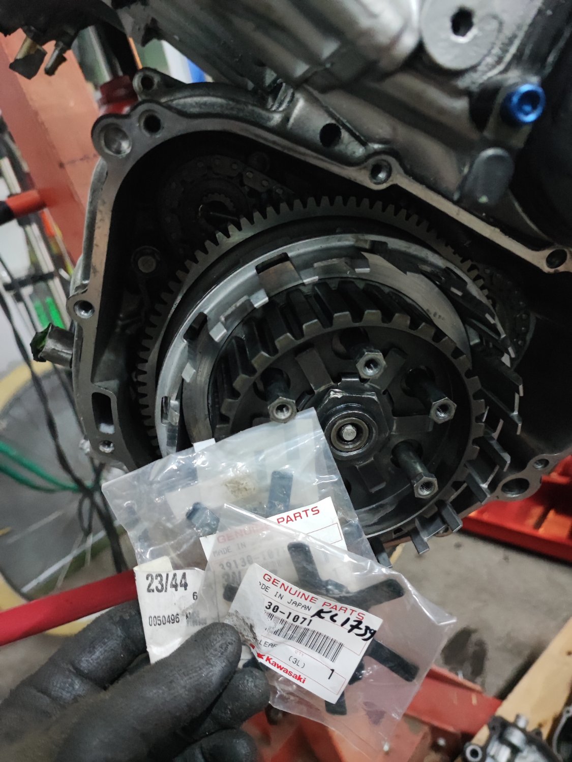

Ich hab derweil ein bisschen am Motor weitergemacht.
Die besagte Kette getauscht samt Spanner
Die Kupplung neu gemacht mit verstärkten Federn
Ölfilter gereinigt und neue Ölwannendichtung
Rundum alle Deckel neu abgedichtet
Ventilspiel kontrolliert und eingestellt
Neue Schrauben verbaut
Gewinde nachgeschnitten

- Beiträge: 3144
Soweit ich weiß, muß die immer neu sein....... ich schau aber nochmal nach.
Mach ich bei der ZX-10 auch immer neu.
NilsZXR750
- Rollerfahrer
- Beiträge: 39
- Registriert: 29 Aug 2024 13:10
- Beiträge: 3144
Mutter !
edit: Im Kawasaki Werkstatthandbuch Kapitel 5 Seite 11 steht "Die gebrauchte Kupplungsnabenmutter erneuern"

Ja genau Mutter, meine ich ja
Die Mutter habe ich derweile neu gemacht und die Kupplung neu abgedichtet.
