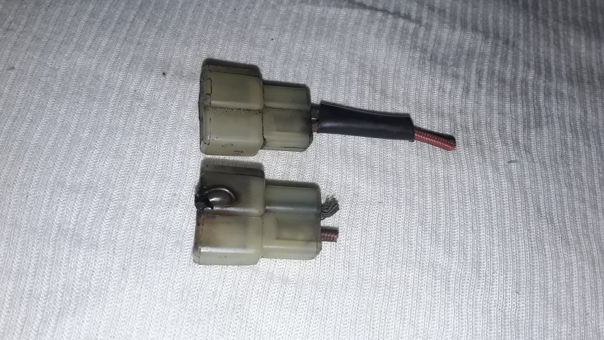

Habe außerdem am Limastecker anfangende Verschmorung entdeckt. Bei meinem Austausch B Motor war der Stecker auf derselben Leitung schon durchgeschmort.

Limastecker: am Kabelbaum und an allen Motoren gegen xt90 Stecker getauscht. Die sind für Modellbauakkus gedacht. Ähnliche Spannung aber höhere Ströme. 90A Dauer und 120A Spitzenstrom. Werden angelötet. 3 Paar ca 12€.
