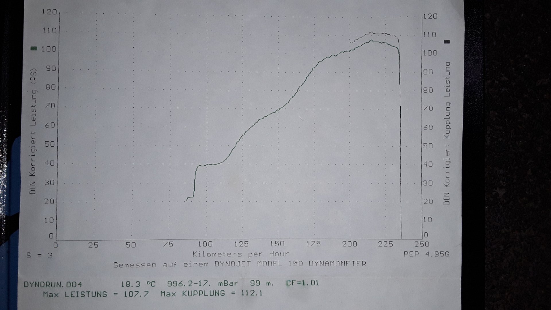

Hier zum Vergleich ein Diagramm von meiner J mit damals noch L Kolben, Nocken und Federn. Außerdem Bedüsung von weder J noch L (vom Vorbesitzer). Lief aber gut, trotzdem jetzt alles original J. Hätte daher gern ein aktuelles Diagramm für den Vergleich, aber der Prüfstand existiert wahrscheinlich nicht mehr.
Den Prüfstandslauf hatte ich damals auf einer Messe als Gutschein gewonnen. Dementsprechend war das später beim Messen eine ziemlich schnelle Geschichte und ohne große Vorbereitung wie Drehzahlabnahme.
