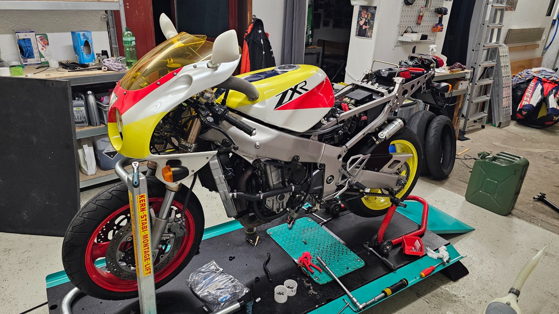

Kleiner Zwischenbericht zur RR
Hab endlich das Projekt mal begonnen.
Habe die Ferien genutzt um den Vergaser komplett zu zerlegen und überholen, was mir geglückt ist.
Ist gleich beim ersten Startversuch sauber gelaufen. Bin ich froh, da das Motorrad Jahre gestanden ist und es meine ersten Erfahrungen mit Flachschiebervergaser ist.
Dann gleich Motorenöl und Kühlflüssigkeit getauscht.

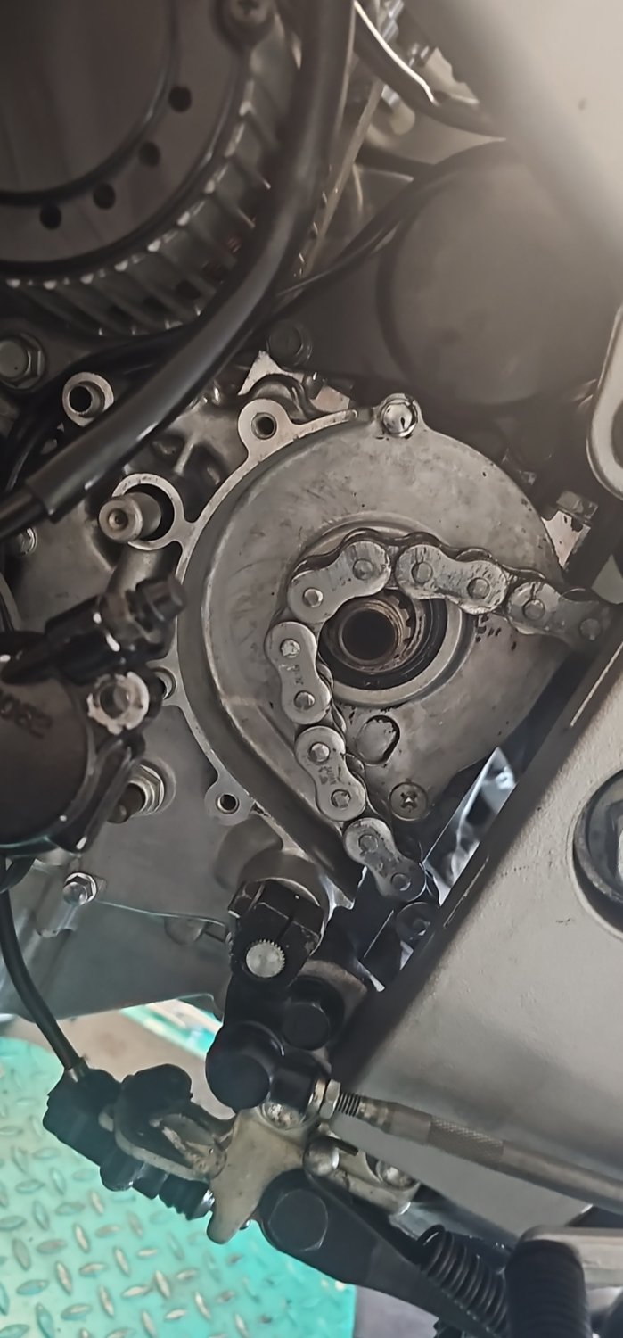

Den ganzen Kettenantrieb gereinigt auch unter der Ritzelabdeckung. Dreck ohne Ende, es wollte nicht aufhören.
Aber zum Glück habe ich das gemacht. Die Ritzelmutter war nicht angezogen, hatte nur in der Sicherung gehalten.
Das Magnetventil für die Beschleunigerpumpe war auch falsch rum angehänkt. Hab mir da schon gedacht dass dies ned die schlausten waren welche dran geschraubt haben vorher.
Jetzt kommen halt die ewig dauernden Detailarbeiten. Da und dort putzen, schmieren, silikonen. Gabelservice etc.

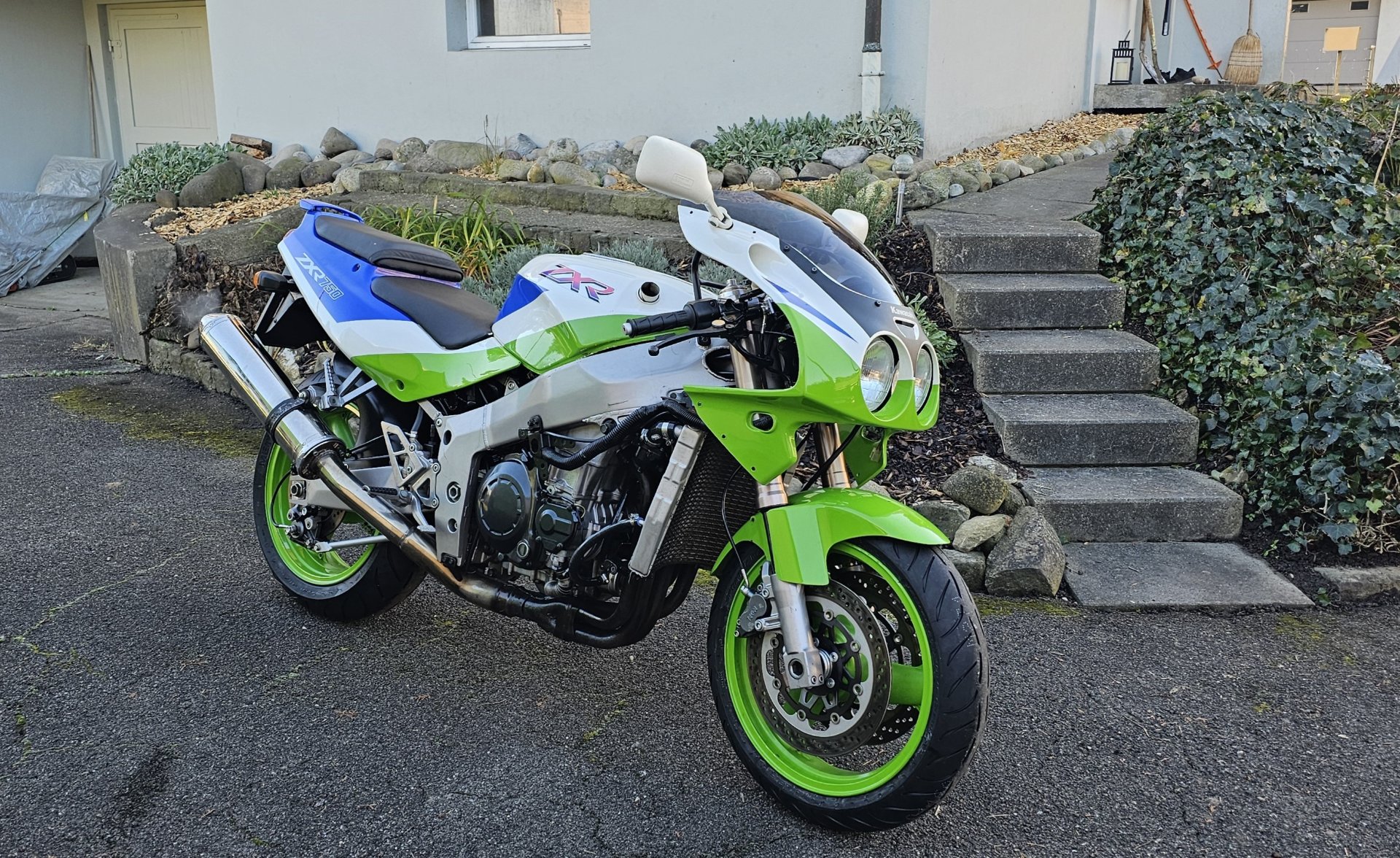

Re: Marc's Zwischenstand

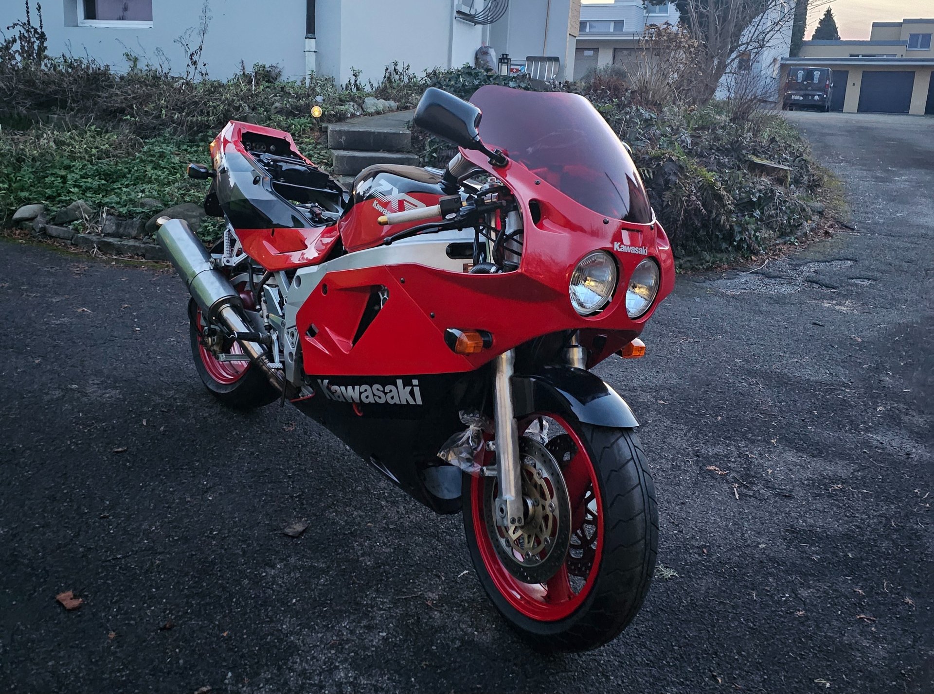

Die kleine rote läuft soweit und das gröbste ist gemacht.
Alle Flüssigkeiten, Vergaser komplett revidiert, Luftfilter, Keilriemen, Tank entrosten, Lichtmaschinenkabel-Japanstecker musste ich noch erneuern, ist mal ein Kabel ins Plastik verschweisst worden.
Nur noch Gabelservice und Bremssattel revidieren sowie neue Reifen und bissel Detail Putzarbeit.
Sogar eine kleine Fahrt ohne Bremssattel ums Haus gemacht, lieft sehr gut und fühlte sich "frisch" und nicht so durchgerockt an.
Leider war dann die VDD nicht mehr Dicht.
Also jetzt wieder alles runtergerissen zum Wechseln sobald Kerzenloch, Schraubendichtungen da sind.
Wird ein schönes Bike fürs Geld.
Motor hat erst 17'000km habe ich im nachhinein erfahren, der Töff die gut 32'000km.
Freue mich schon auf die erste richtige Ausfahrt =)

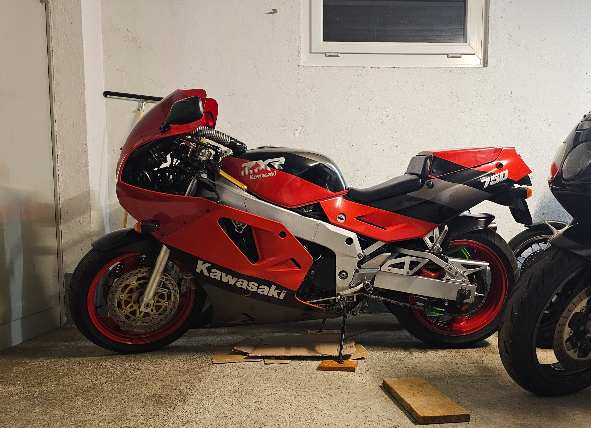

Kleiner Zwischenbericht zur K.
Ich habe wieder Motivation erlangt daran weiter zu machen.
-Bremssättel vorne revidiert und Leitungen gereinigt.
-Tank gereinigt und neue Leitungen sowie Filter im Tank.
-2,3 kleine elektrische Anschlüsse für Beleuchtung/Blinker erneuert.
-Nummerbeleuchtung noch gefunden/bestellt welche fehlt inklusiv original Rückstrahler. Kommt aber noch auf dem Postweg, sobald da ran damit und Verkleidung ran.
Habe sie das erste mal mit Tank laufen lassen wollen.
Gedacht 5 min... Tank drauf, Benzin in die Kanne und los gehts. Denkste...
Zuersteinmal Benzinhahn undicht - na gut, habe ich revidiert und zum Glück immer ein Set in Reserve.
Wieder nicht angesprungen. Kerzen raus, waren aber trocken. Ahaaa Habe dann gleich durch cr9ek ersetzt.

Gestern hat es die erste Fahrt mit der 750 K gegeben.
Das war natürlich eine wahnsinnige Freude nach der ganzen Arbeit. Vor allem gleich die erste Fahrt mit einem Ziel - gewagt
Ca. 60km gemacht und alles ist gut fahrbar gelaufen. Natürlich sind noch gewisse feinheiten die man noch verbessern kann und einem die Arbeit nicht ausgehen lässt.
Aber soweit war es zufriedenstellend.
Der Sound ist megaaa
PS: Wie findet ihr das Design?
Viele Grüsse

- Beiträge: 4059
wie heißt es so schön...
Hauptsache ist doch, dasss es DIR gefällt!
(wolltest es ja nicht anders )
Also der offensichtliche Weg wäre ja wohl etwas mit Grün gewesen - etwa:
.. aber da habe ich das Gefühl, da wolltest du bewußt einen anderen Weg gehen.
Ne andere Variante wäre für mich wohl die gewesen:
Naja, und wenn's schon uuuunbedingt irgendwas Gelbhaftes sein müsste, hätte ich wohl etwas Orange-Güldenes mir überlegt:
..die genauen Farbtöne müsstenn dann halt noch entspr. feiner abgestimmt werden - das war jetzt nur "mal eben schnell".
Ganz besonders gefallen mir aber natürlich die originalen 30+ Jahre alten Bremsschläuche sowie die charmehaft-verdrillten Griffgummis,
deren längliche Streifen mich heute noch an Handschmerzen erinnern
Aber ( ) wegen der Krümmerflanschabdeckung würde ich mir etwas Anderes überlegen - die originale ist da zu dick,
und stört das Gesamtbild des sonst schlankeren Topfes.
Okok - ich hör ja schon auf.
- marcbikerr
- Beiträge: 103
Danke für Deinen kreativen Input!
Ich tat mir anfangs eben auch schwer - die Lackierung war natürlich vom Vorbesitzer schon drauf.
Aber eine K zu finden ist echt nicht einfach, dass man auch mal abstriche macht.
Mittlerweile gefällt es mir (in Natura). Den Klebersatz hätte ich aber schon zum umlackieren.
Aber vorerst werde ich es wahrscheinlich so belassen.
Viele Grüsse
