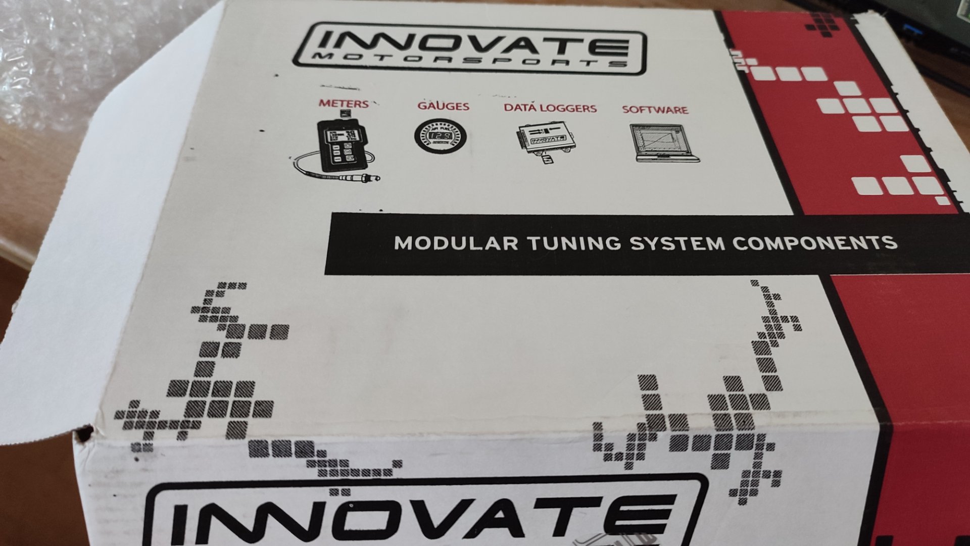

Re: Verbrennungsverhältnisanzeige
Super,
heute ist Post gekommen.
Habe bestimmt ab und zu Mal eine blöde Frage dazu
