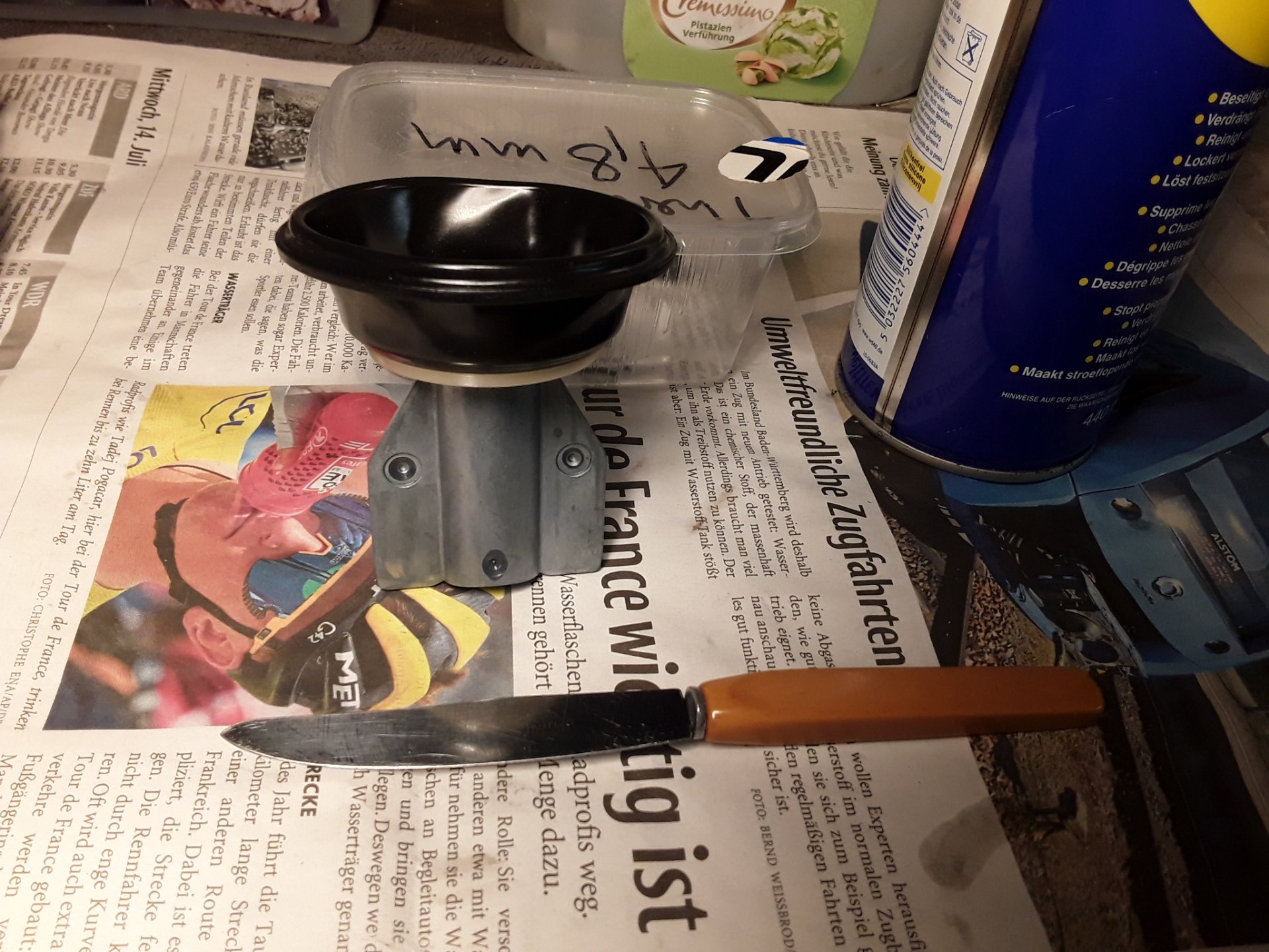

Vergaser 2
Beim Zerlegen war ein Gasschieber runtergefallen und die Membran beschädigt. Neue Membran von wömbi. Leider fester und schwerer als die originalen, was mir nicht gefiel. Also gebrauchte Vergaserbank. Membranen alle ok und originale Nadeln und Düsen drin.
Membranen tauschen mit viel Wd40 (oder Silokonöl wohl auch) und einem stumpfen, flachen Gegenstand und Geduld

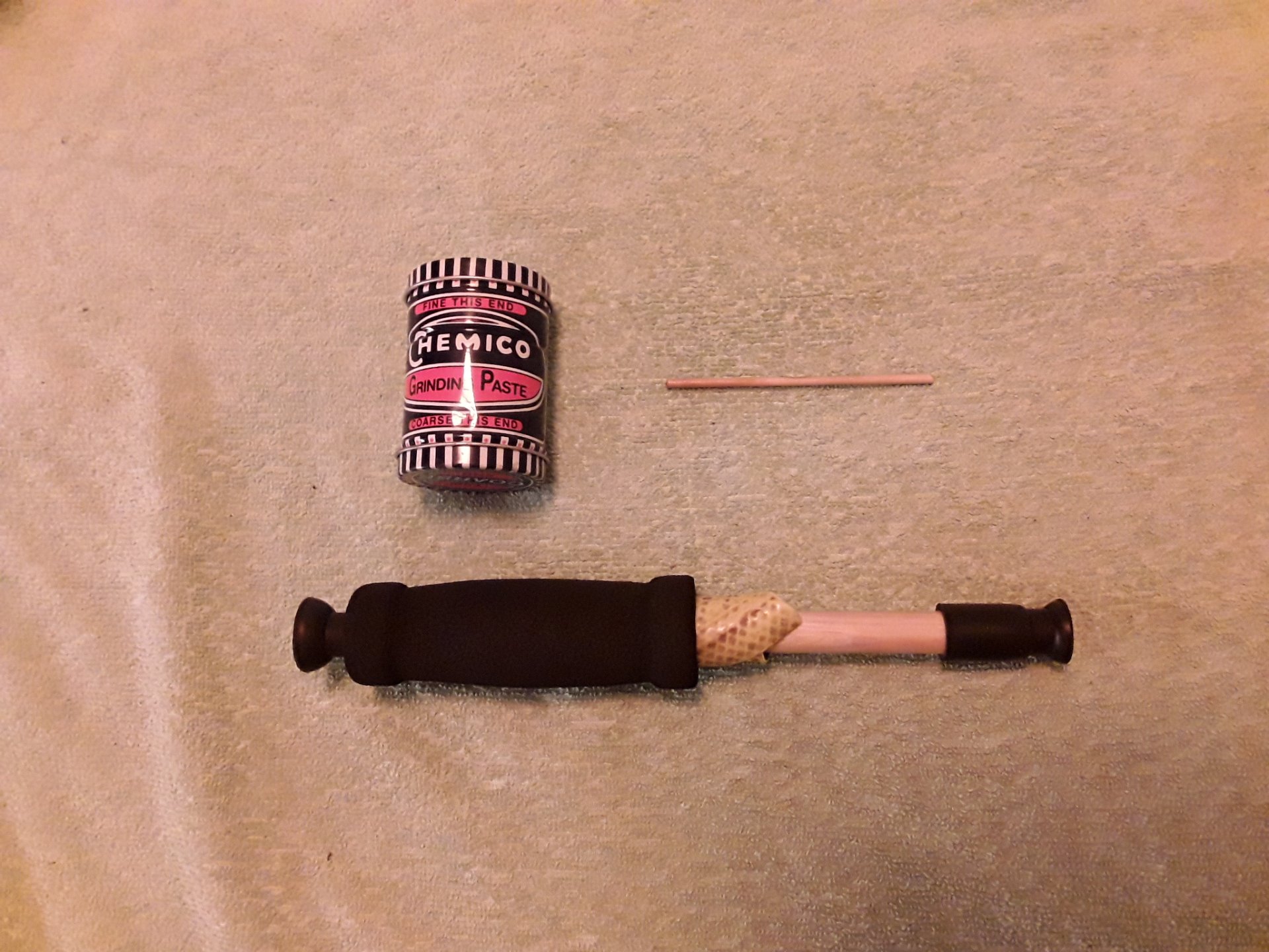

Ventile einschleifen
Werkzeug und Schleifpaste grob/fein
Alter Fahrradgriff auf dem Läppwerkzeug. Jedes Ventil hat bestimmt 10-15 min gedauert, manche sogar mehr mit sauber machen und fein nachläppen.
Gut funktioniert hat eine starke led Lampe im Einlass/Auslass im dunklen Raum zur Überprüfung sowohl vorher als nachher.
Hatte beim Motor schon einen Druckluft Leaktest gemacht und wusste dass ein paar Auslässe pfeifen, aber mit dem Licht sieht mans dann genau. Wenn der Spalt dunkel bleibt, ist es schon ziemlich gut. Ein Dichtheitstest mit Spiritus nachher hat es bestätigt. Ein paar Ventile hab ich bis zum prellen gebracht, aber bei allen gings einfach nicht. Die Sitzfläche war bei allen gleichmäßig, aber die Ventile selber und die Führungen sind nicht mehr perfekt, jedoch noch gut in der Toleranz.
Nach 800km waren die Einlässe und Ventile von Zylinder 1 komplett sauber, von 2 fast sauber, 3 leicht verschmutzt und bei 4 waren bei einem Ventil schon wieder etwas krustige Stellen. Keine Ahnung, warum es von links nach rechts so ein Gefälle hat. Die Toleranzen waren bei allen ungefähr gleich.

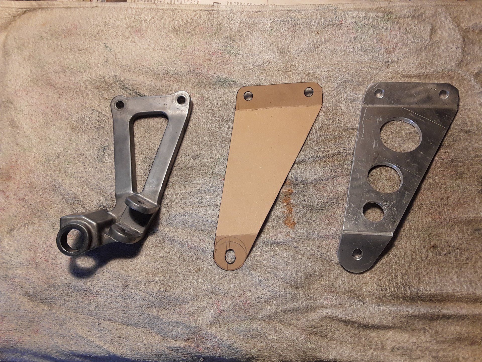

Re: Wiederbelebung meiner J2
Auspuffhalterung K
Vorher-Schablone-Blechvorbereitung
Alu Riffelblech, ca 5-6mm. Die Biegekanten mittels Trennscheibe etwa zu 3/4 eingeschlitzt, um auch im Schraubstock sauber hiegen zu können. Die Löcher mittels Lochsägen. Hatte nicht die perfekte Durchmesserabstufung, aber geht.
Die Schlitze dann zugeschweißt
Hier sieht man noch, was es mal war
Unten eine Buchse für den Gummidämpfer und den Abstand eingeklebt
Dann Schleifen und etwas polieren, nur auf der Sichtseite natürlich haha
