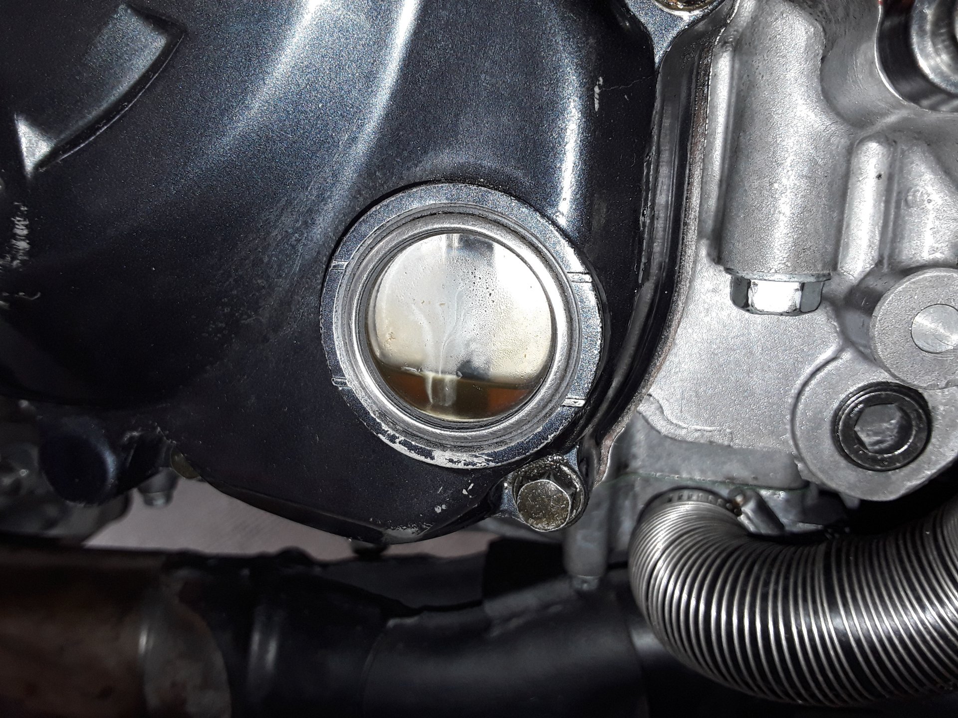

mein Ölschauglas sieht manchmal aus wie auf dem Bild. Leicht weißlich und etwas beschlagen. Immer vom im Stand laufen lassen, Drehzal max 5000, da die Zxr auch sonst noch nicht fertig ist.
Die Zkd ist neu aus einem athena Dichtsatz und wurde komplett nach Handbuch angezogen. Zylinderkopf war unter 2/100 plan.
Wenn ich ohne Kühlerdeckel laufen lasse, steigt der Stand langsam ohne blubbern und bei Motor aus kommt dann manchmal eine Blase. Der Stand fällt dann wieder ohne blubbern. Bei 20min laufen lassen steigt der Stand im Ausgleichsbehälter vielleicht 4 bis 5mm.
Der Ölstand scheint nicht zu steigen.
Kann leider keine Stunde probefahren ähnliches und hab zu wenig Erfahrung, um zu wissen, ob so leichte Symptome schon definitiv eine defekte Kopfdichtung anzeigen.
Ist das schon definitiv die Zkd?
Kann ich sonst noch was testen?
Danke und Grüße

das kenne ich auch so wenn du sie im Stand laufen lässt.
Es sind Kondensate die sich bilden durch das kalte Öl und Gehäuse.
Solltest sie generell nicht unnötig im Stand laufen lassen.
Zudem bekommst du so bei mehrmaligen laufen lassen immer mehr Kondensate ins Öl, so dass sich der Effekt noch verstärkt.
Wenn du sie anständig warm fahren tust, kann das Wasser aus dem Öl wieder verdampfen.
Gruß Markus

Danke Markus, dann mach ich wohl nichts weiter, bevor ich länger fahren kann, obwohl ich den Motor jetzt noch leicht wieder rausbekäme. Gut zu wissen.
Mit dem Standgas, ja ich weiß, ist auch immer viel Kondensat im Auspuff, steht bestimmt mal was im Krümmer. Ich versuch immer wieder Gasstöße zu geben und immer laufen zu lassen, bis es richtig warm ist.
Es ist nur so einiges, was ich nur mit laufendem Motor einstellen oder prüfen kann und am besten, wenn der Tank usw noch runter ist.
Wenn noch jemand Ehrfahrung damit hat, wie stark sich das mit dem Blubbern im Kühler verhält bei defekter Zkd, und wieviel Wasser so ins Öl kommt, das würde mich interessieren.
Danke und Grüße

Wenn du ohne den Deckel laufen lässt, ist deine Feststellung auch ganz normal.
Ohne den Druck System zu halten, hast du ein niedrigeren Siedepunkt als mit Kühlerdeckel, der dir Druck im System aufbauen lässt.
Übrigens, die alten Kühlerdeckel kannst du in die Tonne werfen. Durch die Zeit und Wärme verliert die Feder ihren Wert, so dass er z.B. schon bei 0,8 anstelle von 1,1 bzw. 1,3 bar öffnet.
Die meisten denken jetzt schon, dass die ZKD kaputt wäre, dem ist aber in den meisten Fällen garnicht so .......

Re: Zylinderkopfdichtung undicht?
Danke, werde ich prüfen und ggfs ersetzen gegen 1.1 neu.

Wenn die Kopfdichtung undicht ist - eigene Erfahrung - und Abgase ins Kühlwasser gedrückt werden, dann läßt du sie kalt an, 30 Sekunden laufen, dann aus und machst den Kühlerdeckel VORSICHTIG ab - da ist dann nämlich bereits nach der kurzen Zeit richtig Druck drauf eben wegen der Abgase.
Dein Schauglas sagt nur aus, das etwas Kondenswasser im Öl ist. Nicht schlimm, sollte sich nach der ersten Fahrt nachdem se gut warm wurde, erledigt haben.
Blubbern wenn Kopfdichtung kaputt tut sie dann immer mal mehr mal weniger, es wird auf jeden Fall recht schaumig da drin und es riecht nach Abgasen.
Kühlerdeckel mal neu schadet natürlich auf keinen Fall.

Veidi danke, Schaum war definitiv nicht im Kühler.

Danke an alle. Konnte so beruhigt die Gabel und die Räder einbauen und die Zxr vom Haken nehmen. Den Ventildeckel dicht bekommen geht ja auch mit eingebautem Motor.
