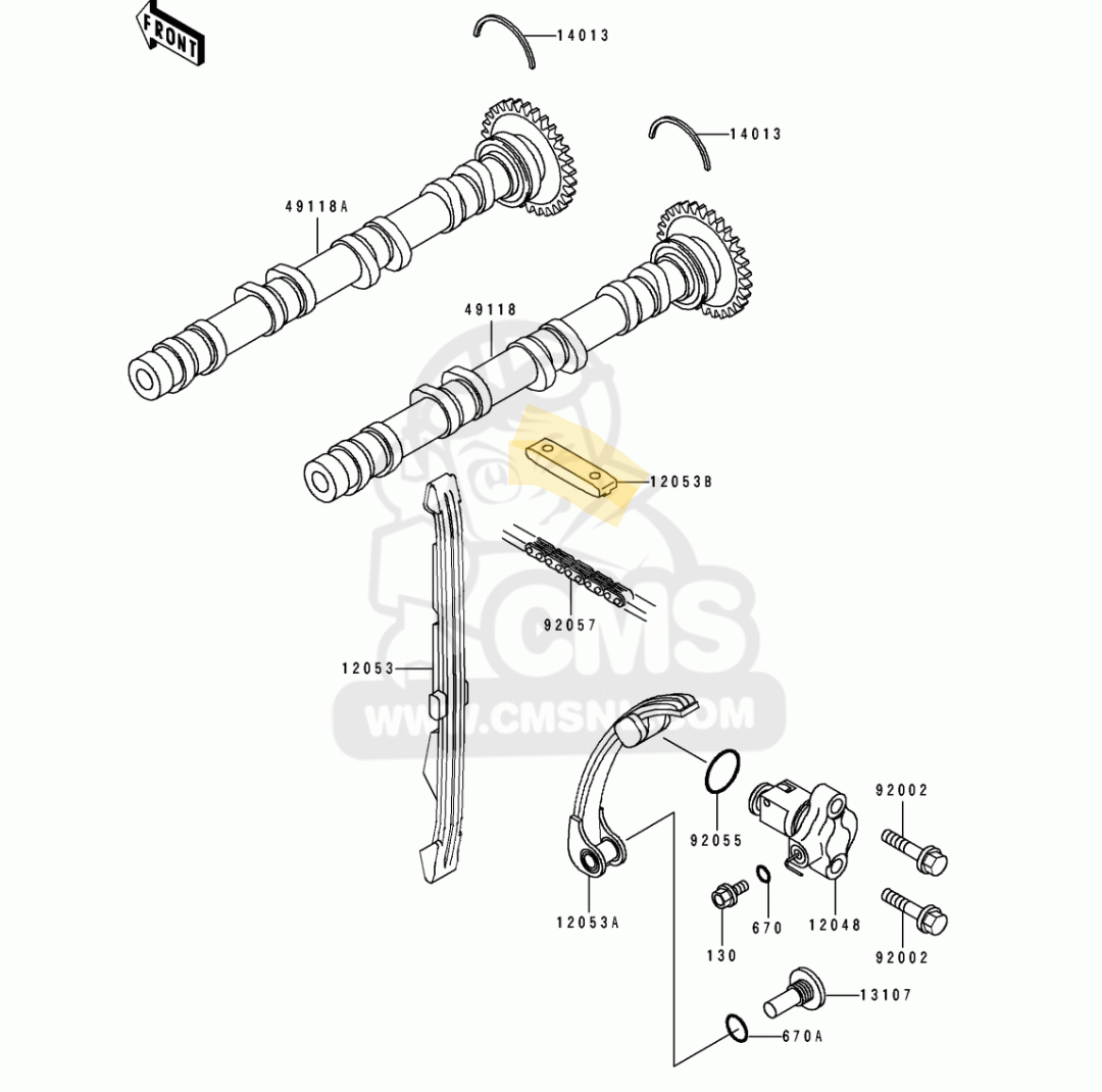

Das obenrum sollen die Sprengringhälften(?) sein, welche die NW gegen die axiale Verschiebung sichern.
Die Kugellager auf den Wellen haben dort nämlich auch eine Nut.
Eine entsprechende Nut gibt's dann auch unter/im dortigen Lagerbock.
Soweit hattest du die Sachen aber anscheinend nicht auseinander, also wirst du die Dinger unterm Ventildeckel noch lange suchen müssen.
Das Andere ist die Steuerkettenschiene - Terrini's favorite!
Das sind die Dinger, die dann von dort abhauen, zerhackt werden, und am Ende in der Ölwanne landen.
-> Ölwanne abmachen haste also jetzt schon mal auf dem Plan - Glückwunsch!
Man muss auch sagen, dass die bei unseren Motoren echt doof "befestigt" werden (also quasi gar nicht!), während bei den (meisten?) anderen
der späteren Reihen die Dinger vernünftig einer Metallhalterung eingegossen sind, welche dann verschraubt wird.
Wie hier z.B.:
https://www.cmsnl.com/kawasaki-zx1000fa ... 120530041/
Aber zum Sinn und Unsinn der Schiene verliert der Terrini vllt. noch ein paar Worte zu.
Wie hier z.B.:

Die Steuerkettenschiene würde ich an deiner Stelle ersetzen.
An meiner J hat sie auch gefehlt und es war sogar der Pin, auf den die Schiene aufgesteckt wird, angeschliffen.
Die neue Schiene hält glücklicherweise seit 20000 km tadellos.

Zur Frage mit der Steuerkettenschiene (siehe gelbe Markierung): Hat dein Ventildeckel an der Stelle, an der die Schiene sein sollte, keine 2 Haltepunkte / "Knubbel"?
J- und L-Motoren sind an dieser Stelle gleich.
Auf die beiden Haltepunkte wird die Schiene aufgeclipst.
Und ich denke, dass diese Schiene das verhindern soll, was bei meinem Ventildeckel passiert ist - dass die Steuerkette den Deckel anschleift.
Ich würde die Schiene an deiner Stelle mitbestellen (KFM, cmsnl, ...).
Wenn du den Ventildeckel ohnehin abnimmst, ist es eine Sache von 10 sec eine neue Schiene aufzuclipsen.
Viel wichtiger wäre allerdings der Verbleib der alten Schiene
Das hat Superrider ja bereits angeschnitten...
Die Schiene muss an deinem Motor auch Mal vorhanden gewesen sein.
Wenn die Schiene abfällt, wird sie gerne Mal von der Steuerkette gehächselt und die Einzelteile gelangen durch den Steuerkettenschacht in die Ölwanne.
Dort findest du sie dann hoffentlich im Ölsieb wieder.
Sofern du die alte Schiene beim Öffnen des Ventildeckels also nicht an einem Stück vorgefunden und entnommen hast, kannst du nicht ausschließen, dass die Einzelteile in der Ölwanne unterwegs sind.
Daher wäre es wichtig die Ölwanne abzubauen und in diesem Zuge das Ölsieb zu reinigen.

Die ursache für die öl-undichtheit könnten die durch den zylinderkopf führenden röhrchen des sekundärluftsystems gewesen sein. da war z.B. anstelle der abgasseitig unterliegenden O-Ringe nur schmodder. nach vorsichtiger säuberung und bearbeitung der röhrchen mit 1000er schmirgel, bremsenreiniger und druckluft wurden 8mm-madenschrauben mit schraubensicherung hochfest eingeklebt. anschliessend bestückung mit neuen O-ringen. jetzt lag der ventildeckel nach demso insgesamt gefühlten 10. mal abnehmen und auf die alte dichtung wiederauflegen endlich satt auf ohne irgendwie zu kippeln.
an den deckeln fürs sls war bereits vorher die luftzufuhr mittels eingeklebter schrauben unterbunden (war ich nicht), hab jetzt die darunter liegenden reedventile entfernt, alles so gut es eben ging gesäubert, hust, und dann die deckel mit hauchzart dirko ht rot versehen wieder draufgeschraubt.
soweit der stand der dinge, ich wart jetzt erstma auf die mir bisher unbekannte steuerkettenführungsschiene.
ahso:
den steuerkettenspanner werd ich zukünftig verschärft im auge behalten.
das ölsieb wird vorm nächstem fahrtantritt kontrolliert.
lg Pit
das war hoffentlich irgendwann mal im vorleben des deckels. und nicht mit der jetzt verbauten steuerkette ...Windy schrieb
ich schätz, die hat die ausgeleierte steuerkette etwas überfräst.
die Schiene ist bestellt. hoffentlich kann die vernünftig dicht zum gehäuse hin angeklipst werden, sonst ... muss ein anderer ventildeckel her, klar.

update:
die Steuerkettenführungsschiene kam heute, der Ventildeckel ist nun wieder drauf.
für den weiteren zusammenbau möchte ich noch die benzinschläuche vom tank zum benzinhahn erneuern, wird wohl nächste woche werden.
bis denne
Pit
bis denne
Pit
