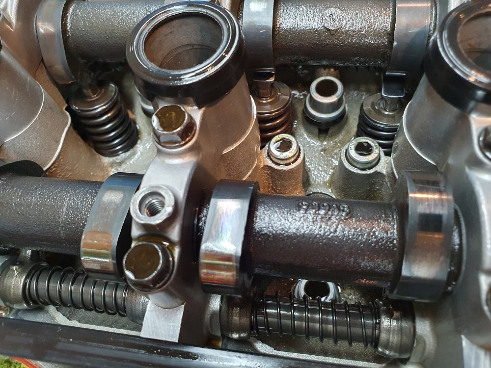

Beim letzten zusammenbau habe ich wohl die Kipphebelwellen vertauscht so dass die Ölbohrungen teilweise vedeckt waren. So sind die Nockenwellen und Kipphebel jetzt auch alle hinüber...
Eingelaufene Nockenwellen
vertauschte Kipphebelwellen und eingelaufene Schlepphebel

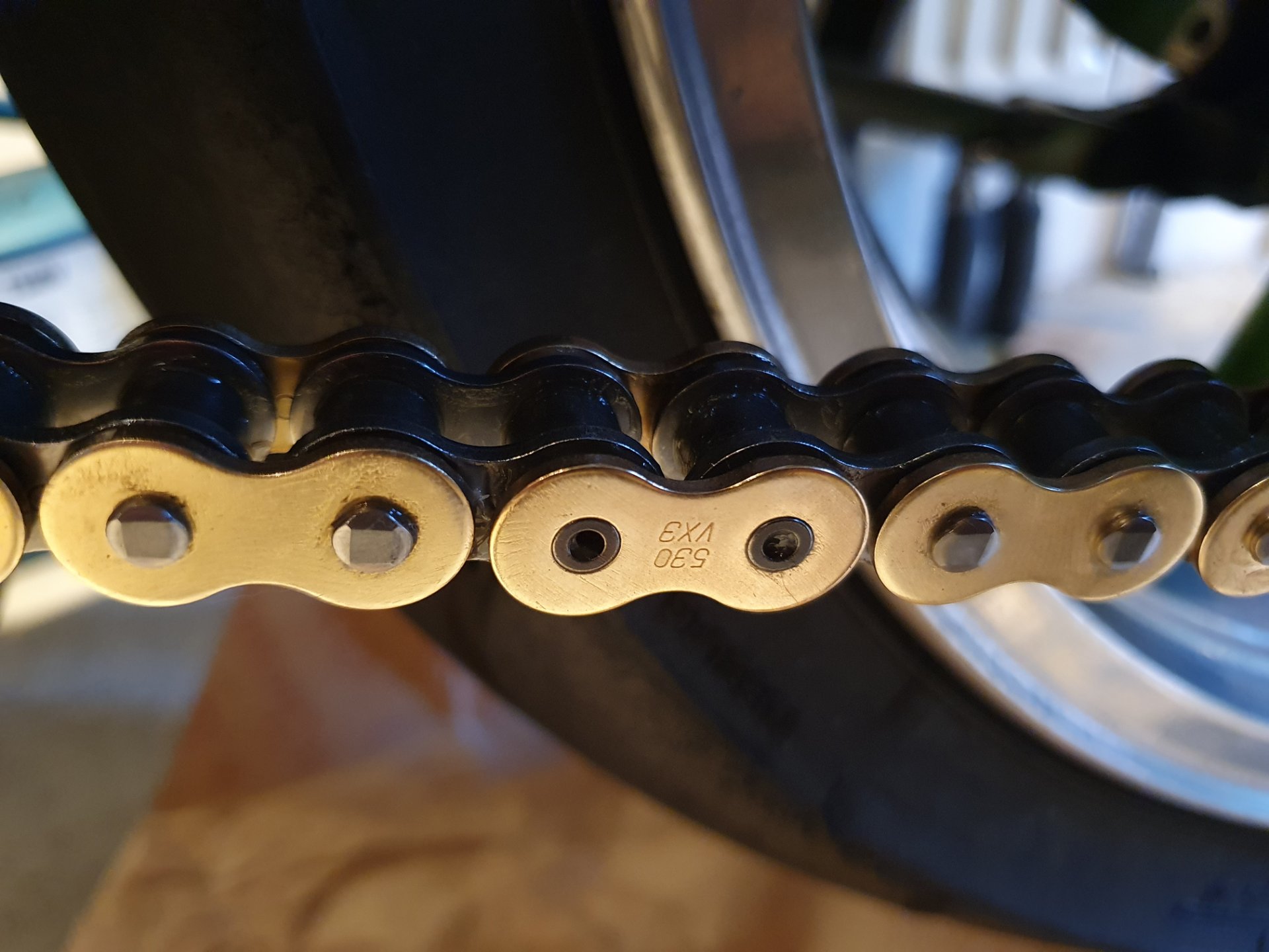

Kettensatz kam noch neu.
vor dem auf Maß bringen und vernieten!

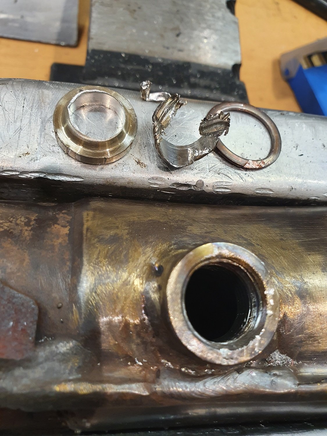

Der festgefressene VA Stopfen ist jetzt wieder draussen...
Verschlussstopfen in Originalkrümmer

Ja, saubere Arbeit und schöne Dokumentation :prost:
Aber das Nietschloss an der Kette gefällt mir nicht.
Ist das schon vernietet?
Da müssten die Bolzen deutlich weiter rauskommen und aufgekörnt sein.
Oder wurde das Bild vor dem Vernieten gemacht?

darum gibt's unter den Bildern auch Kommentare ;)

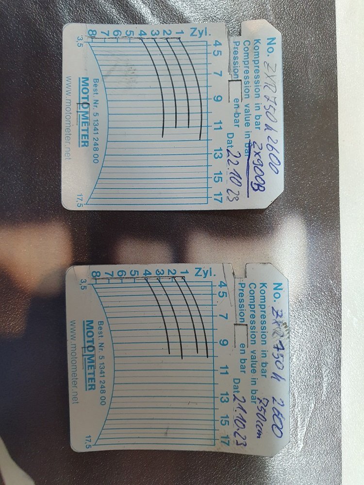

Kompressionstest mit Warmen Motor. (Alle Zündkerzen raus und Vergaserbank abgezogen)
Kompressionstest
Kompressionstest

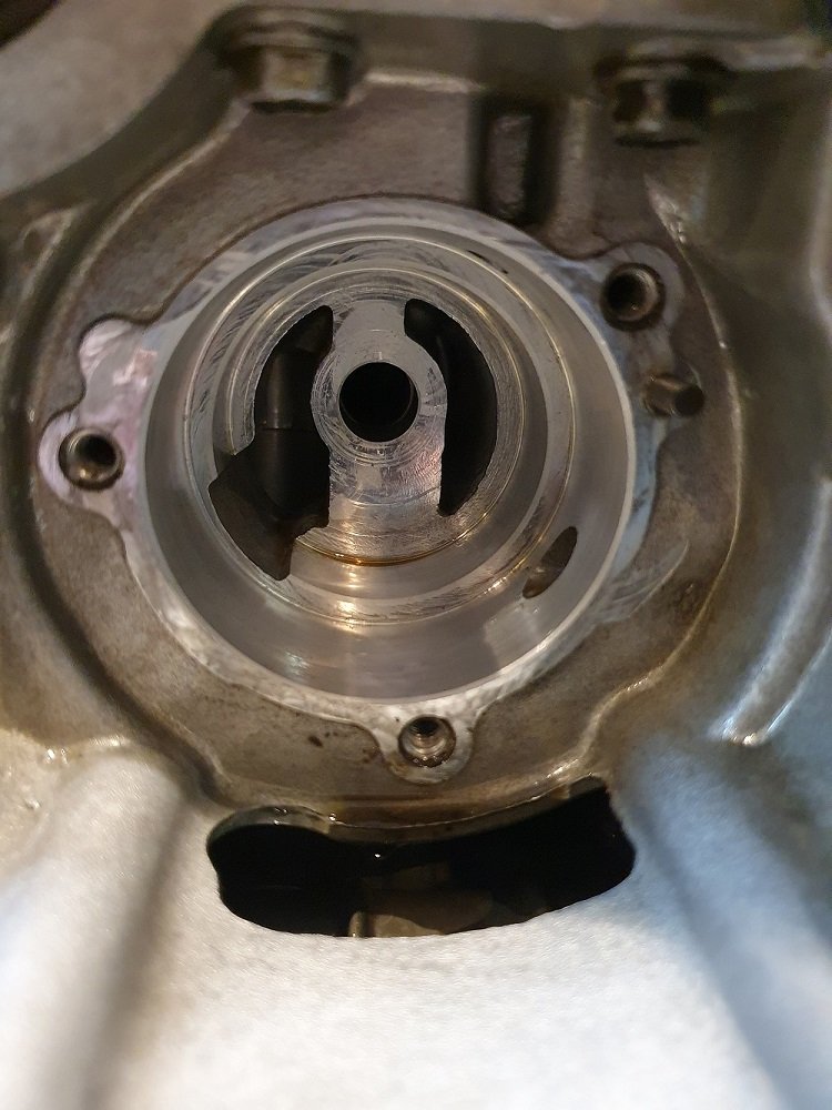

Da es scheinbar eine Mangelversorgung mit Motoröl im Zylinderkopf gab habe ich alle Ölkanäle überprüft, Die Ölpumpe ausgebaut und die Sicherheitsventile im Ölkreislauf überprüft.
Ölpumpensitz im Motorgehäuse

Die schlechtere Kompression auf den inneren Zylindern sind wohl auf den höheren Verschleiß der Laufbuchsen und Kolbenringen zurückzuführen.
Zumindest hat man so genug Teile zum Geburtstagsgeschenke basteln!
Der 9er ist wieder im Moped und der 750 steht in der Werkstatt.
Die Kompression vom 750ér ist leider auch eher bescheiden. Mal sehen ob ich da im Winter zu komme.
