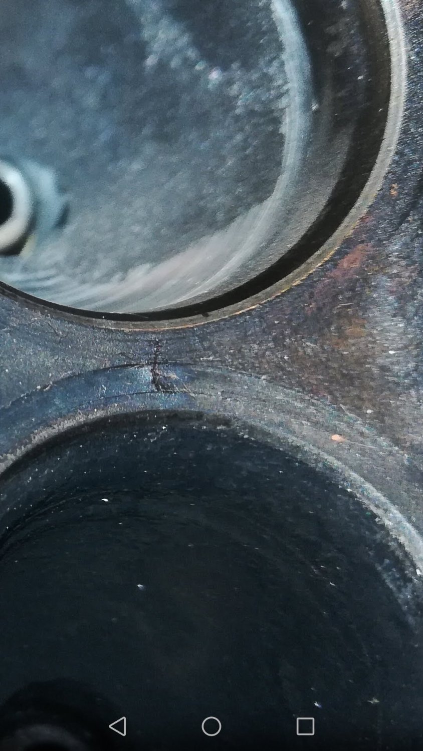

ich könnte einmal eure Einschätzung zu Haarrissen zwischen den Ventilsitzen brauchen.
So viel ZXR Köpfe hatte ich noch nicht machen müssen, um zu wissen ob das ein Typischer bedenkenloser Schaden ist.
Es gibt ja Köpfe, bei denen das normal ist, und in der Regel weiter gefahren werden können ohne dass die Sitze sich lösen.
Bitte nur antworten wenn ihr damit Erfahrung habt!!!

Hallo Markus, ich habe 2 Köpfe hier von j Modellen mit komplett unterschiedlicher Vorgeschichte. Einer mit ca 28tkm, einer mit gegen 50. Beide haben diese Risse. Bei beiden war es bis zum Zeitpunkt der Demontage kein Problem. Ich beabsichtige einen auch zu benutzen in dem Motor, den ich gerade wieder fertig mache. Beide Köpfe sind von den Ventilsitzen und Wellenlagern her gut bis sehr gut. Die Ventile schließen auch und die Kompression war gut.
Als ich die Risse bei dem älteren Gebrauchtkopf sah, dachte ich mir, die sehen zwar nicht so schlimm aus, aber den Kopf kann man nicht mehr nehmen. Als die bei meinem "guten" dann auch genauso waren hab ich mir schon gedacht, dass es wohl öfter vorkommt.
Also kurz: ich vermute, es ist nicht so schlimm, würde mich über weitere Erfahrungen aber auch freuen.

Danke dir für deine Einschätzung.
Wir haben lediglich Ablagerungen auf den Sitzen und Ventilen welche nach Drucktest sich als undicht erwiesen haben.
Es gibt bei vielen 4 Ventilern Risse in der beschriebenen Art, welche man auch bedenkenlos weiterfahren kann.
Auch bei meiner damaligen GPZ1100 hat der Motorinstandsetzer ( König in Ludwigshafen ) damals schon gesagt, weiter fahren.....
Da es aber auch auf die jeweiligen Erfahrungen des Typs ankommt, hier meine Nachfrage an die Wissenden.

Bei mir sah das bei mehreren Köpfen genauso aus.
Zwei davon sind mittlerweile rennstreckenerprobt - wobei das übertrieben ist, sie hielten und halten ohne für mich auffällige Dinge.
Ich hab die beiden Köpfe seitdem nicht wieder unten gehabt um da was sagen zu können von wegen neutral oder schlechter geworden.
Und die bekommt schon Druck...
Genauso verhält es sich bei meiner Straßen K - seit Revision etwa 18000km gefahren - keine negativen Feststellungen.
Meine Einschätzung:
sauber machen, leicht läppen und dann muß das gut sein.
Meine Einschätzung:

Ok, das ist beruhigend zu lesen !
Wäre auch schade um den Kopf, habe gestern gemessen und festgestellt, das der samt Innereien gem. WHB noch voll in der Toleranz liegt.
Notfalls kann ich den ja schweißen und neue Sitze einbauen lassen.

Was mich auch beruhigt hat, bei meinem Kopf sind die Risse nur bei 2 Zylindern, das jeweilige Ventilspiel ist aber unauffällig gegenüber den anderen. Die Sitze sollten sich also nicht bewegt haben, wahrscheinlich über tausende Kilometer.

Nachtrag dazu, der youtube Kanal ZAMsChannel, der gerade eine zx9 überholt hat diese Risse auch entdeckt. Bei dem Modell (nicht so zxr ähnlich) haben sie wohl auch Verbindung zum Kühlkreislauf und zum Kerzenschacht. Hat auch schlechte Kompression, aber das sah mir mehr nach den schlecht schließenden Auslassventilen aus.
Jedenfalls wurde der Kopf für Schrott erklärt, weiß nicht genau ob es vielleicht etwas voreilig ist.
