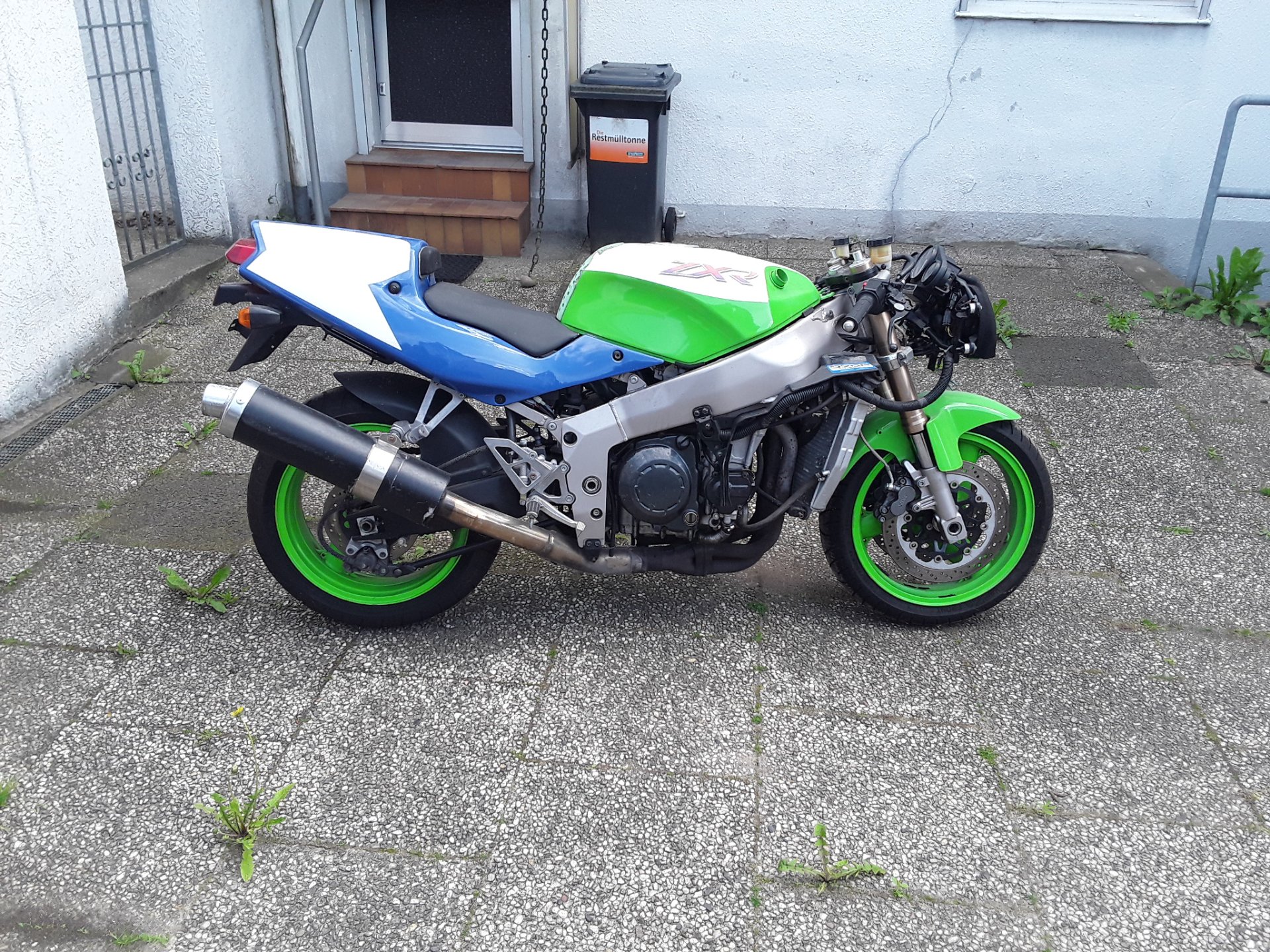

Nach einer Fahrt mit der Yamaha eines Bekannten hab ich die alte Kawa mal wieder aus der Garage geschoben, was ich wiederum lange vor mir her geschoben habe. 15 Jahre hat sie gestanden und über 8 Jahre nicht gelaufen. Sah aber alles nicht erschütternd schlimm aus und ohne es geplant zu haben war ich mitten in der Wiedererweckung.

Das Bild ist direkt nach dem Rausschieben.
