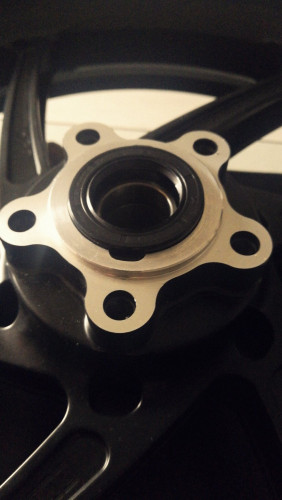

OK danke. Neuen passenden Dichtring brauche man auch noch. Der von der anderen Seite als Schnecke ist etwas kleiner (47mm) und hat keine Haltefeder , passt nicht in die Schneckenseite der Felge, fällt rein. Brauche 48mm aussen oder neuen 47mm, habe mir jetzt beide Größen bestellt mit Feder, ohne Feder gab's nicht, Mal sehen welches passt.
Weiß jemand wo man solche Wellendichtringe ohne Feder bekommt? Felge ist PVM.

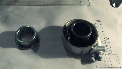

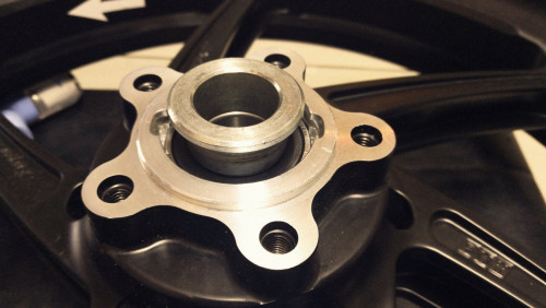

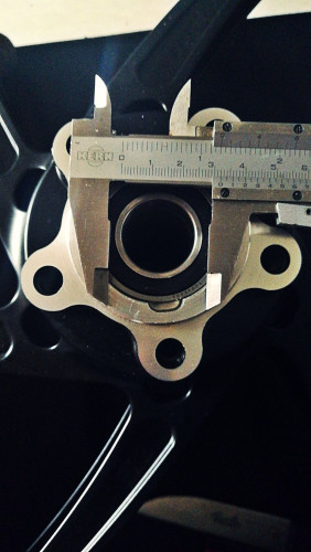

Wie ist es mit der Auflagefläche der Hülse auf dem Lager?
Muss das auf dem Innenlager aufliegen wie bei der original Hülse oder kann es drüber stehen?
Soll da so eine Art Auflagefläche gedreht werden von 2mm wie auf dem Bild zu sehen oder kann die Hülse flach drauf ?
Die Hülse wollte ich in 40mm aussen Durchmesser nach Möglichkeit lassen, es gibt ja einen Dichtring in 40x47x5.

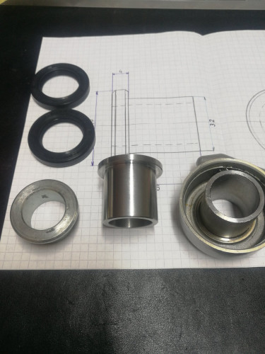

Das wird jetzt wie die original V2A gemacht sonst würde das zu verwirrend sein für den Zerspannungsmechaniker. Ich hoffe daß es hält.
Wenn ich es selbst machen würde, würde ich es etwas dicker machen.

Nein nein ist ein Missverständnis. :lol: Ich meine die massen wie innen 25mm außen 32mm wie die originalen aus Edelstahl. Ich dachte ich muss die aus Alu etwas stärker machen so 35 aussen aber das kommt auf das selbe hinaus weil ich die Hülse zum Lager hin eh 25-32 machen müsste, entweder durch anfasen oder eine Stufe
Die Dichtringe habe ich mir neu gekauft weil auf der Tacho Seite hatte nur die Schnecke einen Dichtring aber nicht die Felge, da nun die Tachoschnecke weg ist muß der neue Dichtring an die Felge. Die Masse von Dichtring sind: 47x32x5
Jetzt sind da die zwei Löcher noch von Tachoantrieb in den Bild unten, die muß man auch irgendwie verschließen.

Habe mir jetzt eine Distanzhülse aus Edelstahl drehen lassen bei der Firma Epytec.
