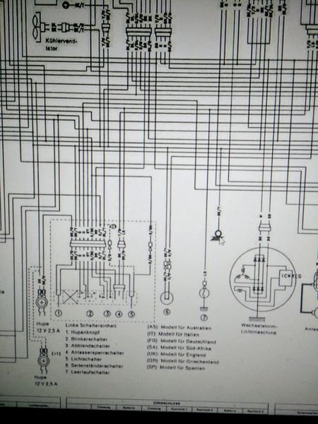

Wegen Stecker und Öse - möcht ich jetzt so nicht stehen lassen ehrlich gesagt...
Wie kommt nach dem Stecker die Masse zu selbigem?
Nach meiner Auffassung geht gemäß Schaltplan - und meiner praktischen Erinnerung ebenso - die Leitung vom Seitenständerschalter in den Stecker und nach dem Stecker weiter auf einen Massepunkt (im Schaltplan am oberen Rand - dafür werden dann normalerweise Ösen hergenommen zum dran befestigen
Und dort, wo die Schwarz-Gelbe Leitung im Schaltplan nach oben geht und die gleichfarbige kreuzt die quer kommt, ist kein Verbindungspunkt gezeichnet. Das sind also zwei verschiedene Leitungen, da mündet nichts im Kabelbaum zur anderen Masse.

Demzufolge hat der Seitenständerschalter eine eigene Masse

Hier isser - wir befinden uns etwa von mittig unten bis mittig oben durch
Re: Kabelzuordnung J
Hab hier ein Auszug vom J-WHB der Originalschaltplan:
Punkt 6 sollte der Seitenständerschalter sein.
Da is ein Knödel vorhanden - okay...
Ich bin mir auch sicher das Veidi recht hat und es zu dem Stecker eine Öse gibt, besonders wenn der Ständer ausgeklappt ist
