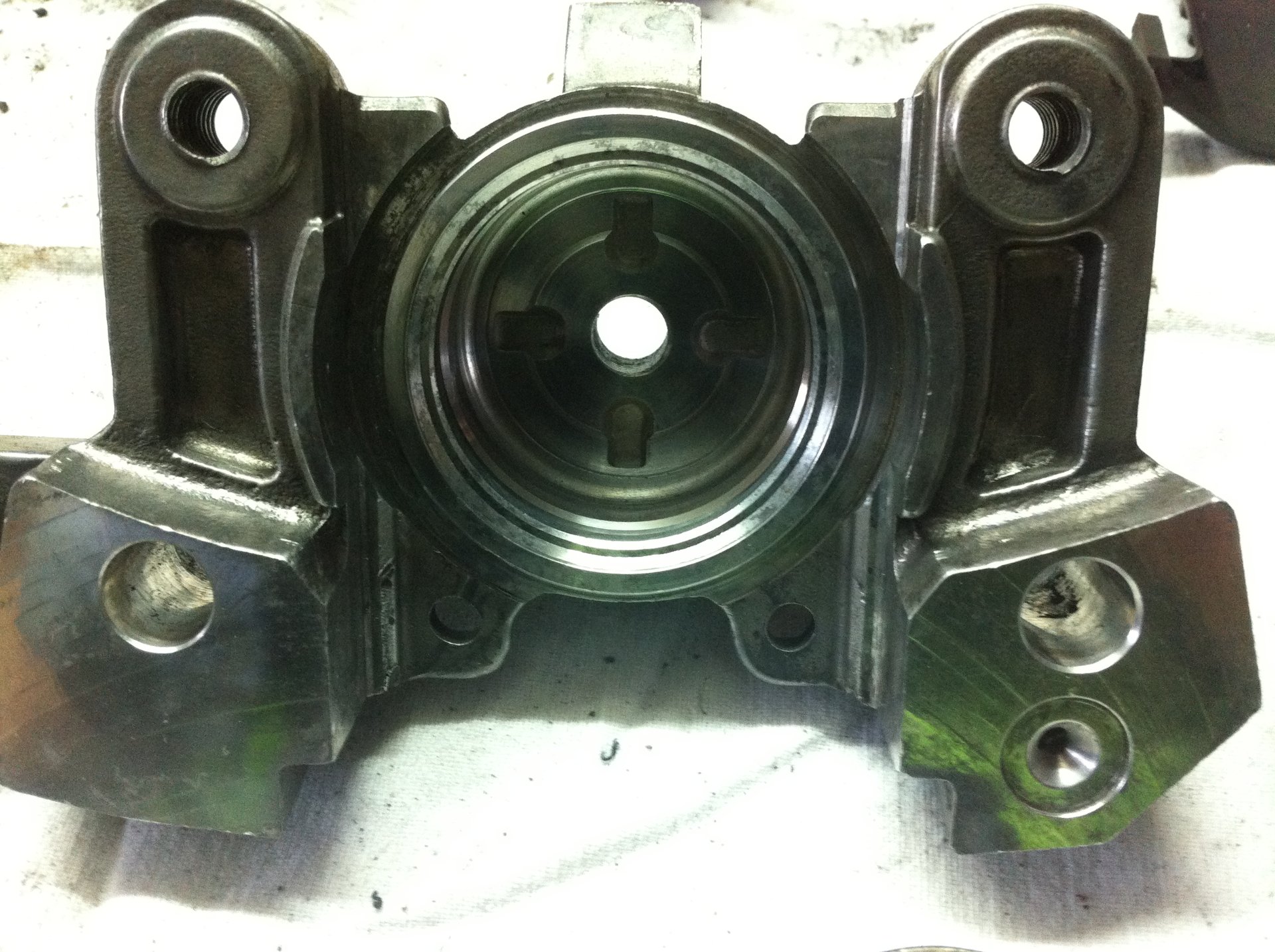

...ich hab nach kurzer Suche doch noch ein paar Bilder gefunden.
....wie gesagt dieses Trägermaterial in der Mitte des Kolben war "schief abgenutzt"
Evtl. hilft es ja weiter.
Lars
Lars

Das Trägermaterial - wie du es nennst - ist der Hitzeisolator.
Also nicht zuviel von weg nehmen

Die Bremsanlage der ZXR mit Isolatoren basiert auf den 80-Jahren. Seinerzeit hat man eben mit einer anderen Philosophie versucht, die Hitze abzuleiten. Zudem war auch der Gedanke, Resonanzen/Quietschen zu minimieren, mit Teil der Konstruktion.
Die hintere Anlage steigt recht schnell aus, wenn man sie im 2-Personenbetrieb intensiv nutzt - so geschehen beim Jürgähn.
Hinzu kommt dann noch, dass die Anlage hinten kaum Kühlung bekommt. Außerdem wird beim Flüssigkeitswechsel häufig geschlampt. Flüssigkeit wird seltener gewechselt und dass es User gibt, die den inneren Nippel „übersehen“, ist auch auch nichts neues. So gesehen würde ich die hinteren Isolatoren drin lassen.
