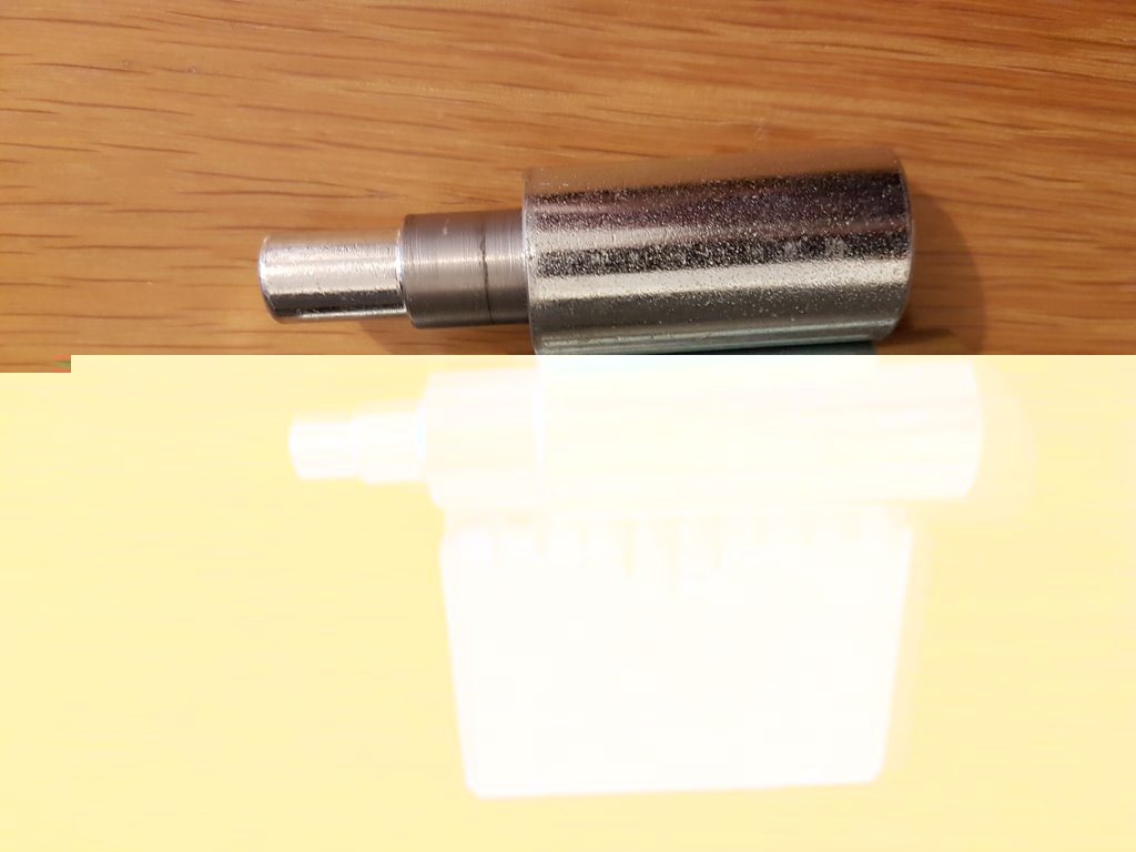

Spezifisch für die ZXR scheint es diese Ständer nicht (mehr?) zu geben, jedoch habe ich die mitgelieferten Aufsätze passend abdrehen können.
Es war auch genügend Fleisch vorhanden, um die Dinger einfach ein Stück weiter auf's benötigte Maß (weiß jetzt nicht mehr genau) abzudrehen.

Und hier kommt auch die Breitenverstellbarkeit der von mir empfohlenen Variante des Ständers ins Spiel, denn so kann man den Abstand zum Rahmen
anschließend noch zusätzlich verringern. Original ist der Abstand m.M.n. eh viel zu groß, und das Ganze hält zwar, wirkt aber deutlich wackeliger.
Mit der anderen Variante hätte man diese Verstellmöglichkeit jedenfalls nicht.

Für Federbeinmontagen benutzen wir so etwas ähnliches.
Wir haben einen Zentralständer von Constands dazu genommen:
Auf die Gewinde passen jeweils eine Steckschlüsselnuss in der Größe der Schwingenmuttern. Das ganze wird dann angezogen und soll halten. Mir war das etwas zu wackelig und zu fummelig. Hab dann eine Stahlstange in der passenden Größe bestellt um in die Steckaufnahme zu stecken und das Stahlrohr durch die Schwingenachse hindurchzuführen. Das ganze ist passgenau und nach dem anziehen Bombenfest und das Moped kann niergends mehr hin.
Sollte sich demnächst die Gelegenheit geben, mache ich mal Foto´s davon.

Mit Stahlrohr durch die Schwinge hat man natürlich die bessere oder gar beste bzw. sicherste Variante,
in meinem Fall war aber, soweit ich mich erinnere, entweder die Größe ungewöhnlich, und ich hatte sowas nicht parat,
außerdem war beim anderen Moped dann eine andere Größe nötig, die dann zudem recht dünn ausfallen würde.
Habe mich also letztenendes dann dagegen entschieden.

Er hat sich einfach (li+re) neue Aufnahmen aus nem Stück Rohr und drangeschweißter M8 Schraube gebastelt,
und die Letztgenannten werden dann einfach in bzw statt den Fußrasten (eins der beiden Gewinde da) reingeschraubt.
Meine Variante könnte etwas eleganter ausfallen, wo ich ja bereits die abgedrehten Aufnahmen habe, wo die Enden ungenutzt bleiben.
Die könnte man dann einfach weiter abdrehen und M8 Gewinde drauf schneiden.
Der wohl größte Vorteil dieser Lösung wäre - solange man bereit ist, die Fußrasten abzuschrauben - dass man so für die meisten
Motorräder keine weiteren Adapter bräuchte; schließlich werden die Fußrasten bei den meisten an ungefähr der gleichen Stelle
und auch mit M8 Schrauben befestigt.

Für die Vervollständigung meines Beitrag´s, hier die Bilder wie wir es gelöst haben:
Das Rohr konnte ich bei ebay passgenau bestellen für´n Mini-Betrag.
Theoretisch könnte ich nun noch zwei Unterlagscheiben drüber schieben und zwei kleine Löcher bohren damit per Sicherungsstift das Moped auch nicht hin und her rutschen "könnte"
