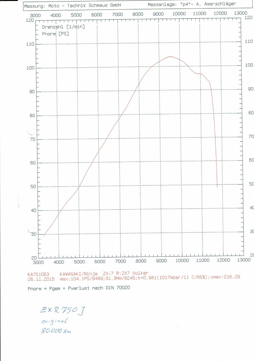

J Motor original mit 80.000km

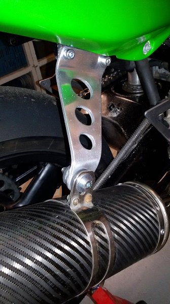

Auspuffhalter und leichter Endschalldämpfer (neu gestopft)

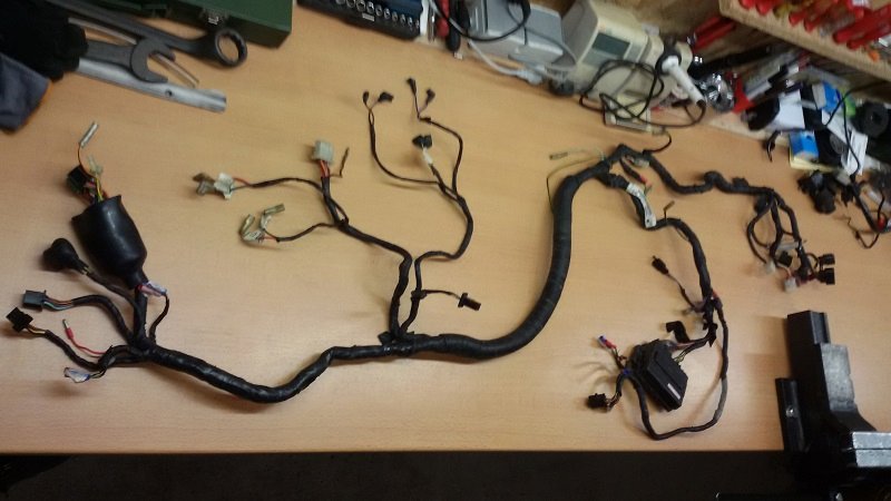

L-CDI an J-Kabelbaum

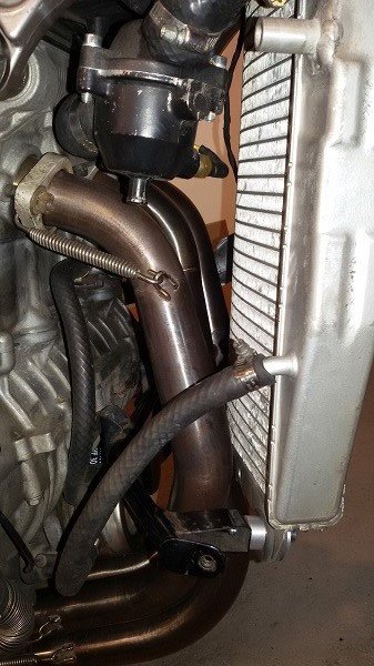

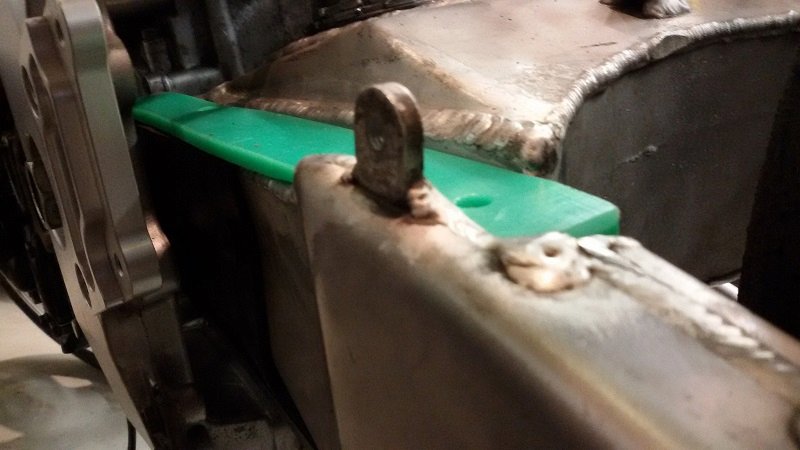

Kühlerhalter aus Alu

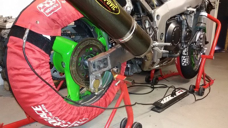

2.5.2016 Vergasersyncronisation und Rückbau auf Rennstrecke

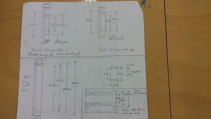

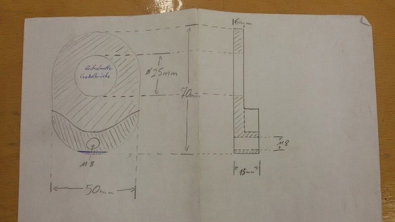

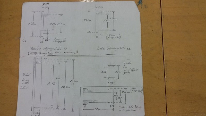

Hier ein paar Zeichnungen von Teilen die zwischenzeitlich an die ZXR gekommen sind.
Habe zum Glück die Möglichkeit gelegentlich an eine Drehbank zu dürfen. :loldevil:
Der Dateianhang 20161004_151009.jpg existiert nicht mehr.
Durchführhilfen und Chrashpad für die Radachsen
Heckständeraufnahmen mit Schwingenschutz
Verkleidungshalter
Verkleidungshalter
Lenkungsdämpferadapterplatte für Gabelbrücke

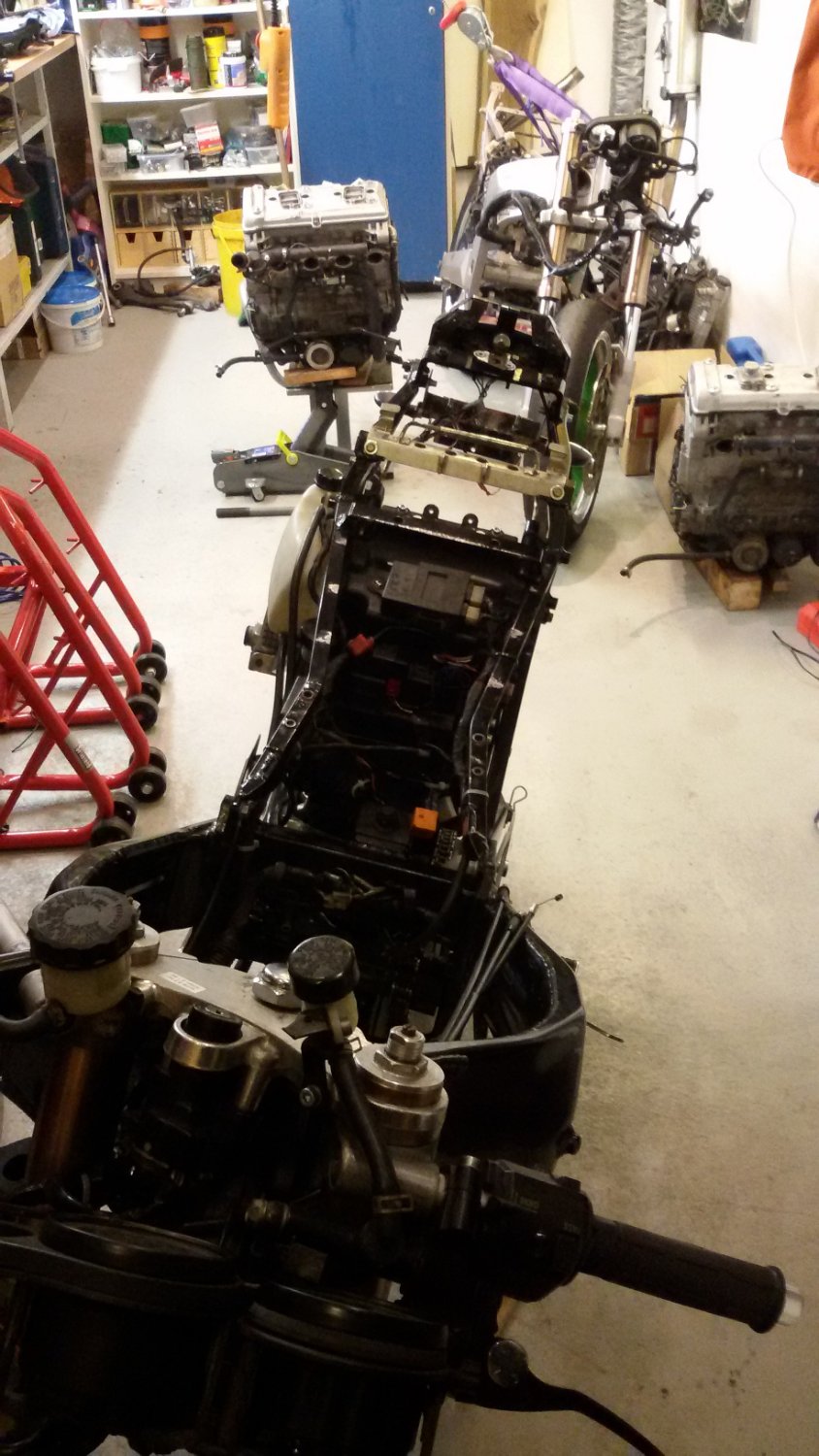

Dann nach langer suche eine ziemlich runtergerittene K gefunden.
Leider mit L-Motor und vergaser, Zweimannheck und Sturzschaden.
Aber: Rahmen, Gabel, Tank, Drehzahlmesser, Kabelbaum, CDI, Federbein alles ZXR750K 8)
ZXR750K00313
ZXR750K00313
Dieses Foto ist Beispielhaft für den gesamten Zustand der K
Motorhaltebolzen. zumindest die Reste davon...
:ausziehen:
Also wieder von Vorne...

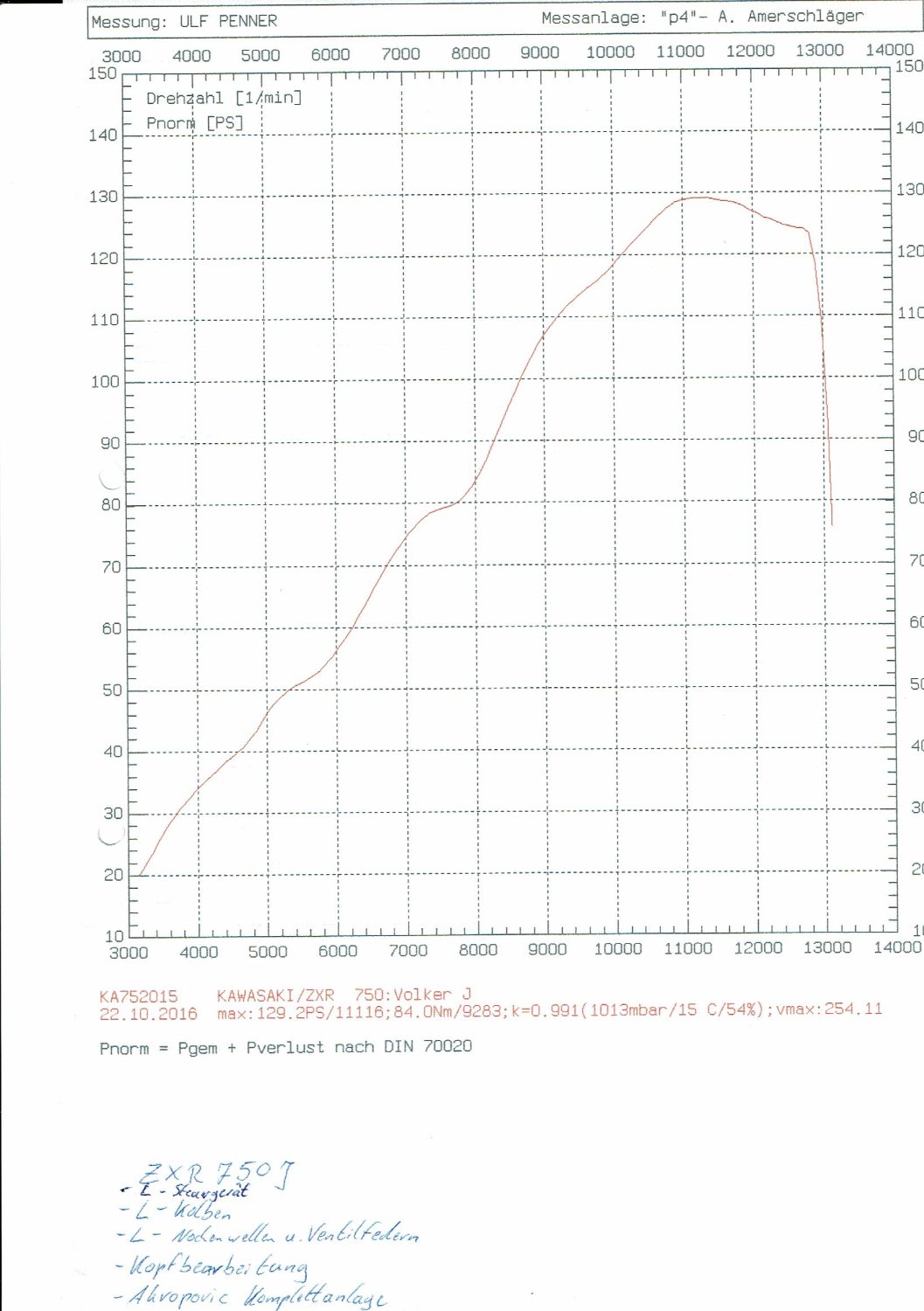

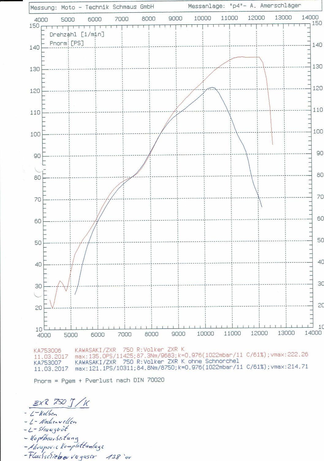

Meine J hat zwischenzeitlich noch eine schöne Akrapovic Komplettanlage mit Interferenzrohren bekommen.
Also ab zum Prüfstand zu Ulf Penner:
Leistungsdiagramm ZXR750J/L
J-Motor mit L-Kolben, L-Nockenwellen, L-Ventilfedern, Kopfbearbeitung, L-CDI, Akrapovic Komplettanlage, J-Vergasern
Die Arbeit hat sich gelohnt! :wixx: 129PS
Und weil sie so gut läuft gleich wieder alles auseinander... :cry:

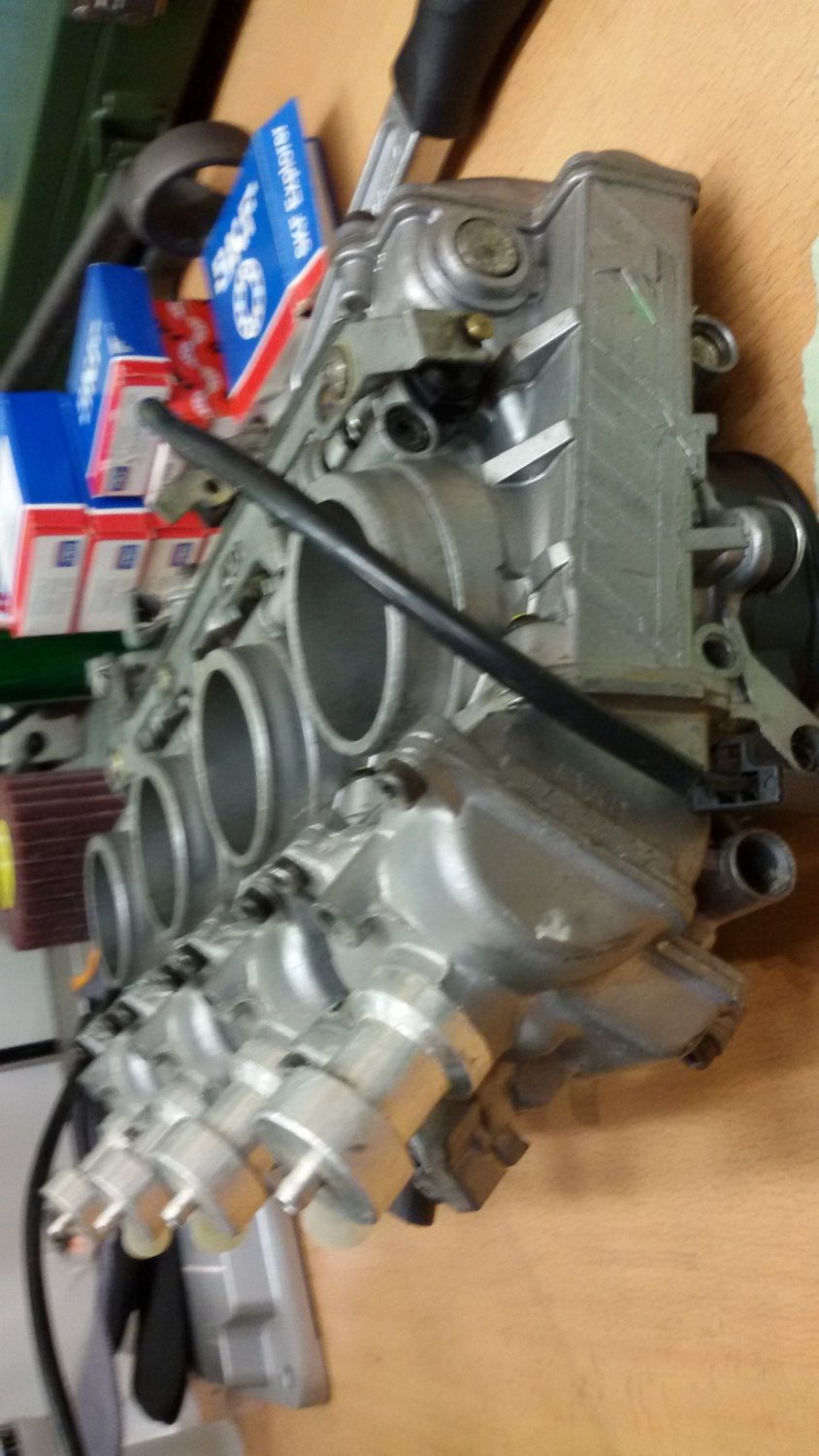

Endlich die richtigen Vergaser gefunden
Problem dabei ist nur der Rattenschwanz zu den FCR!
Andere Ansaugstutzen, andere Gummitrichter, Adapterplatte zum Luftfilterkasten!!!, und natürlich Ultraschallreinigung mit Austausch der verschlissenen Innereien.
Das kostet nochmal so viel wie die gebrauchte Vergaserbank...

Also beide ZXR komplett zerlegen.
Die K mit allen schönen Teilen für die Rennstrecke aufbauen und verbessern.
Die J mit den Restteilen wieder für Straßennutzung aufbauen.

Die K hatte unter dem ganzen Dreck noch ein paar kleine Überraschungen versteckt.
Am Kühler wurde mal ein Rohr mit Gewinde angeschweißt.
Den Kühler musste ich mit Distanzhülsen vorverlegen.
Jeman hat mal eine Gewindehülse an den Kühler geschweißt.

Der alte Kettenschleifer war allerdings hinüber.
Daher musste ich einen Neuen aus S-Grün fertigen.
Dann habe ich noch die Aluschwingenhülse der ZX9R (B) verbaut und neue Alu Schwingendistanzen gedreht damit die etwas kürzere Schwingenhülse der ZX9 und die originalen Luftspalte der Schwinge zum Rahmen ausgeglichen werden.
Die Hülse zwischen Motor und Rahmen (beim Anlasser) wurde erneuert/erleichtert und die Lichtmaschine wurde durch einen Deckel ersetzt.

FCR überholen
FCR überholen
FCR überholen
FCR überholen

Seitenständer aus Alu.

Es sollten noch ein paar Kilos purzeln. Also weiter...
Der Plan...
Der Plan...
Und das Ergebnis:
Es gab auch noch einen Kurzhubgasgriff und einen kleineren Start/Killschalter.

Nun war der Kabelbaum dran. Einen l-Kabelbaum besorgt (Wegen CDI Stecker) und los...
L-Kabelbaum
L-Kabelbaum
Aussortieren...
Aussortieren...
Fertig

Moped soweit zusammen, Flachschieber syncronisiert, ab auf den Prüfstand!
ZXR750J-L-Kopf-Akra-FCR138er
J-Motor, L-Kolben, L-Nockenwellen, L-Ventilfedern, L-CDI, Kopfbearbeitung, Akrapovic Komplettanlage, FCR39 (Originaldüsen)
Mit Schnorchel im Luftfilterkasten 135PS! (rote Linie)
Ohne Schnorchel viel zu Mager (blaue linie).
Also 150er Hauptdüsen verbaut die Nadel etwas höher und Ansaugschnorchel ins Regal...
Hammer! mit der etwas kürzeren Übersetzung macht sie im 1. Gang Männchen und im 2. und 3. tänzelt das Vorderad nur noch leicht über den Boden.
Voller Erfolg! :mrgreen:

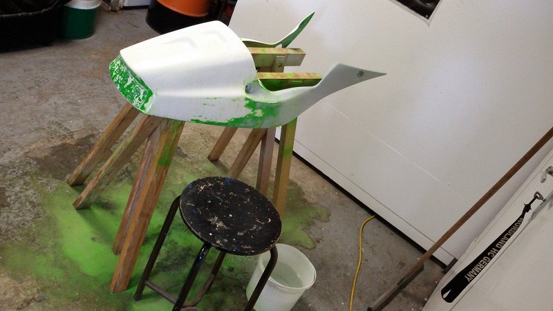

Und Klebeband! Wenn man billiges nimmt läuft der Lack unter und man darf die ganze Pampe nach dem Trocknen wieder runterschleifen...
Ist mir zum glück nur ZWEI mal passiert. :cry:
Also nochmal gutes Klebeband gekauft und los...
Und wenn sich der Füller nicht mit dem Altlack versteht sieht das Heck dann so aus...
Wiedermal viel Lehrgeld bezahlt.

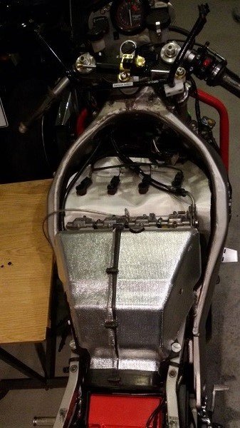

Bei der Glasfasermatte hat sich der Rahmen leider unangenehm stark aufgeheizt.
Sollte die Vergaser vor der Hitze schützen, Ist aber wieder rausgeflogen.
Glasfasermatte zur Wärmeabschirmung

Das erste mal mit Reifenwärmern
