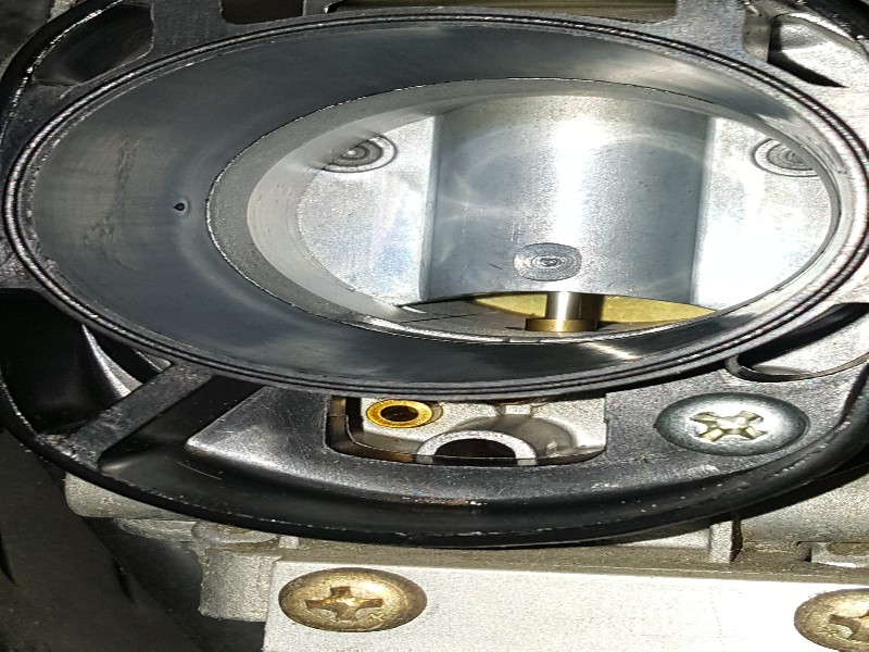

Habe bisschen Öl rein gespritzt und den Motor mal mit Hand durchgedreht. Alles okay Als nächstes wollte ich am Vergaser ran obwohl er auf den ersten Blick nicht schlecht aus sieht siehe Photo.

Was meint Ihr muss ich die Batterie per Ultraschall reinigen lassen oder reicht es wenn ich die Schwimmkammer und wo ich sonst noch so ran komme selber reinige ??
Zieh doch mal selbst Rückschlüsse, den Zustand des Tanks und des Benzinhahns zu Grunde legend...
Das große Rundumpaket steht eh an, warum Risiko und mit großer Wahrscheinlichkeit sowieso nochmal an die Gaser rangehen?
Meine Empfehlung: Vergaser korrekt reinigen lassen, Haupt- und Leerlaufdüsen gegen neue ersetzen!
Nach so einer langen Standzeit und den bereits jetzt sichtbaren Schäden, würd ich über so was gar nicht diskutieren.
Schau Dir bei der Gelegenheit auch gleich noch den Kontakt in der Benzinpumpe an und ersetze ihn.
