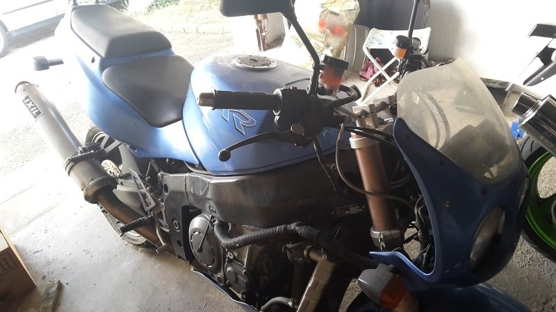

Hallo ZXR-Gemeinde,
vor zwei Tagen haben Benny und ich uns spontan ein gemeinsames Wiederaufbauprojekt geangelt. Bei einem Händler im Nachbarort fanden wir eine blaue Jott in relativ verwahrlostem Zustand und konnten das arme Geschöpf dann nicht einfach seinem Schicksal überlassen... Gestern ist die Jott, getauft auf den Namen Erika, dann schon bei unseren beiden anderen ZXRen eingezogen. Das ganze gleicht eher einem Scheunenfund, da sie im Freien in einem überdachten Verschlag gestanden ist. Sie hat nun 72 000 km auf der Uhr und ist seit 8 Jahren stillgelegt. Kleine Vorwarnung - der wahre Zustand ist wesentlich übler als er auf den folgenden Bildern erscheint :oo:

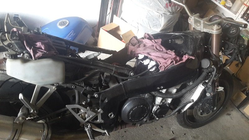

Da wir natürlich darauf neugierig waren was uns in nächster Zeit bevor stehen wird, haben wir sofort mit dem Zerlegen begonnen :D Dabei sind wir auf einige Nettigkeiten gestoßen, wie z.B. ein halbes Wespennest, Unmengen von Staub und Dreck, eine zerschossene Steuerkettenschiene (zum Glück war sie bei dem km-Stand noch in der Halterung und nicht im Motor verteilt), Unmengen vom Schraubensicherungsmittel "Rost" uvm...
weitere Bilder folgen ;-)
Das Resultat des gestrigen Tages lässt den Schluss zu, dass die Substanz technisch gar nicht schlecht erscheint. Ich hoffe wir werden im Laufe der Zeit nicht eines besseren belehrt... Allerdings erwarten uns einige Großbaustellen. Auf der Liste stehen bis jetzt auf jeden Fall:

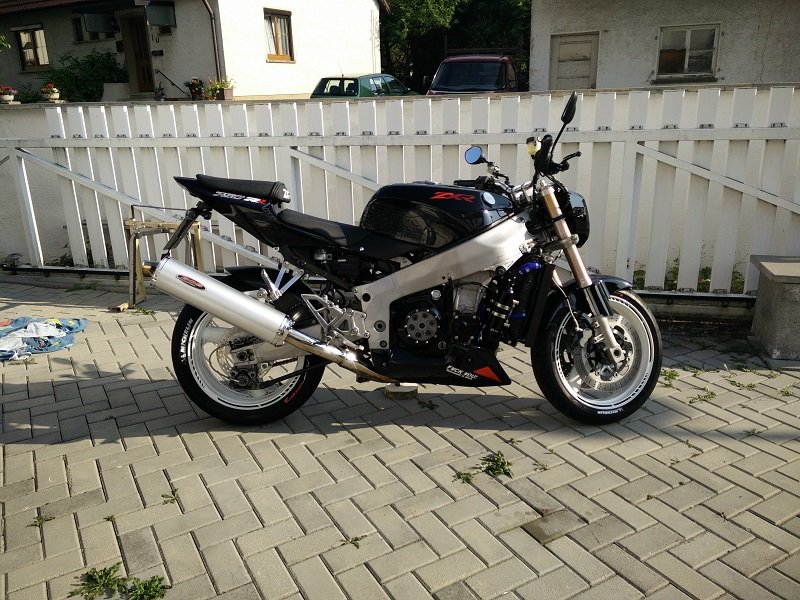

Sie soll dann am Ende so ähnlich aussehen:

aber bitte bitte bitte nicht den Auspuff so wie auf dem Bild.... :shock:
Beiträge: 404
Re: Projekt Erika - Wiederaufbau einer J
@Veidi: Dankeschön! :prost: Ne ZXR ist bei uns immer willkommen :loldevil:
@Dog: Ne, der Auspuff soll auf jeden Fall anders werden. Evtl kürzer und parallel zur Linie vom Heck. Der IXIL, der momentan verbaut ist, ist auch etwas schlanker. Aber mal sehen, ob man den überhaupt noch gebrauchen kann :D Ne Underseat-Variante, wie sie zum PC37-Heck gehört, ist uns auch schon durch den Kopf gegangen. Aber mal schauen, was umsetzbar ist und was sich noch für Ideen entwickeln ;-)

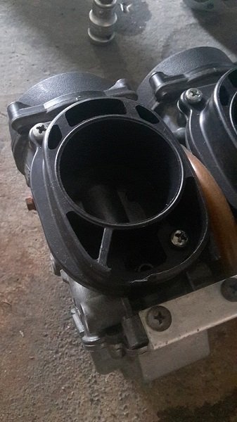

Waren heute weiter am Zerlegen dran. Aus allen Leitungen und den Gasern kam uns Sprit entgegen, der eher Honig war :loldevil:
Benny ist darauf gestoßen, dass die Drosselklappenwelle etwas Spiel hat. Dadurch öffnet der erste Vergaser, wenn alle anderen noch geschlossen sind. Die Düsen sind auch nicht mehr original (4×136) und schwimmen nun in Kukident. Mal sehen was sich retten lässt. Dafür sehen Dichtungen und Membranen noch gut aus :-)

In Sachen Erika gab es heute eine Erleichterung. Mit einer neuen Batterie und den provisorischen Ersatzvergasern der 9er B konnten wir sie heute schon ein paar Takte laufen lassen. Entgegen aller Erwartungen lief sie nach 8 Jahren (!!!) sofort an :mrgreen: Das große Problem werden die Vergaser mit der Drosselklappenwelle bleiben. Dazu kommt, dass sie auf allen 4 Ansaugstutzen Falschluft zieht. Dem werden wir die Tage noch auf den Grund gehen ;-)
Anbei noch ein Foto vom Vergaserpuzzle und den leider nicht passenden 9er B-Vergasern...

Bin schon ganz froh das der Motor sich gut anhört. Hab mir die Vergaser nochmal zur Brust genommen, aber scheint so, als ist da nix zu retten.
Die Drosselklappenwelle hat einfach extrem Spiel. Die erste Drosselklappe öffnet früher als die anderen, da die Welle in sich selber Spiel hat. Sprich; erst bei weiterem drehen, gehen die anderen 3 nach.
Mit den Synchronschrauben bekomme ich auch nichts gerettet (Testweise), das Spiel bleibt.
Hat jemand ne Idee ob man die Vergaser noch gerettet bekommt?
Gehäusebohrung weiten und Messingbuchse rein (Drehen oder Drehen lassen).
Gesinterte Bronzebuchse 8)
