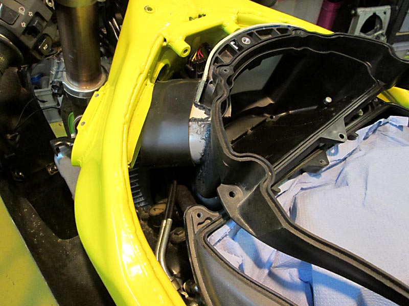

Die letzten Tage wurde der Anschluss zwischen Luftfilterkasten und Rahmen erledigt. Das mit den SEMCO-Schläuchen war mangels passenden Durchmessers nicht so das, was ich mir vorgestellt hatte. Der in China bestellte mit 83mm passt noch am besten. Den werde ich mir als weiteren Versuch noch zuschneiden. Bis dahin habe ich bei ebay einige Streifen aus Gummimatten von 1 mm und 2 mm bestellt. Diese so auf Länge geschnitten, dass sie sauber um den Schnorchel am Luftfilter passen. Das Ganze mit einem weiteren Stück zu einen Schlauchstück verklebt und an die Form vom Luftfilter angepasst. Zum Schluss den Schlauch noch zu zugeschnitten, dass er überall ca. 1 cm über den Schnorchel übersteht. Das Ganze montiert sieht dann so aus.

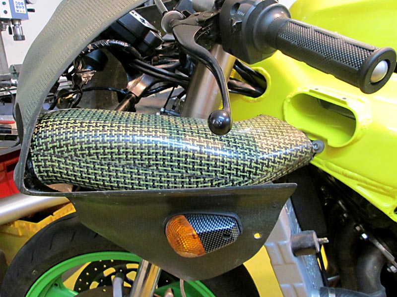

Abschließend habe ich noch versucht, die alte CFK-Verkleidung unters Mopped zu bekommen. Ohne passende Öffnungen in der Verkleidung geht es leider nicht, der ZX10R Motor ist unten rum deutlich breiter als die ZXR 750 Motoren.
Na ja, man kämpft sich vorwärts, Stück für Stück. Das Ziel vor Augen, ist ja nicht mehr weit.

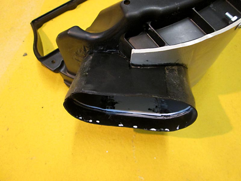

Moin, sag mal wie hast du die schläuche (gummimatten) verklebt und wie leicht ist der luftfilterkasten ein und aus zu bauen?
ZXR1000
Beiträge: 178
Registriert: 24 Okt 2015 8:24
ZXR-Modellreihe: ZXR 900
Re: ZXR 750 L mit ZX10R-Motor
Beitrag von ZXR1000 »
ruhrPOTTSAU hat geschrieben:Moin, sag mal wie hast du die schläuche (gummimatten) verklebt und wie leicht ist der luftfilterkasten ein und aus zu bauen?
Die Gummimatten habe ich mit "PETEC Profilgummikleber" verklebt. Scheint so was wie Pattex zu sein. Keine Ahnung, ob es hält, werden wir sehen. Da man Gummi auf Gummi wohl nicht vulkanisieren kann, werde ich mit einen zweiten Gummiadapter bauen und den mit zurechtgeschnittenen Flicken für Fahrradschläuche "verkleben". Diese Verbindung zwischen Gummi und Flicken wird wohl vulkanisiert. Hier das Ganze mal von unten fotografiert.
Der Luftfilterkasten lässt sich extrem leicht ein- und ausbauen, da er 3-teilig ist. Zuerst das Unterteil auf die Einspritzleiste schrauben, dann das Zwischenteil mit dem neuen Ansaugteil aufsetzen - dabei schauen, dass der Gummi außen auf dem Rohr im Rahmen anliegt - zum Schluss den Deckel drauf und zusammenschrauben.
Einfacher geht es wirklich nicht.

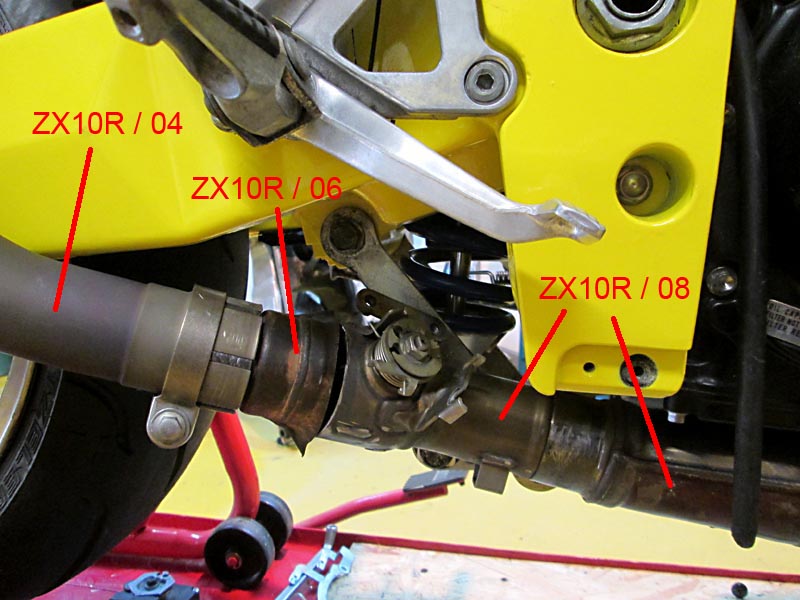

Hier noch ein kurzer Nachtrag zum Auspuff.
Die Konstruktion besteht aus:
1) Originalkrümmer der 2008er ZX10R
2) Die Klappe habe ich von einem 2008er Enddämpfer abgetrennt
3) Da nächste Stück stammt vom Sammler einer 2006er ZX10R
4) Als Letztes das Titanrohr zum 2004er Enddämpfer
Jetzt muss ich nur noch die Teile eins bis drei verschweißen lassen und habe schon einen passenden Auspuff incl. Klappe für einen glücklichen TÜVler.
Das Ganze passt auch noch in die ZXR-Verkleidung. Schön, wenn es auch mal ohne großen Aufwand geht.
Sehr schön das es voran geht und Du ( offensichtlich ) nen guten Draht zu `nem PI hast.
Die meißten PI würden vermutlich eher nur noch ASU machen anstatt sowas einzutragen. Zuminest in Hessen / Bayern hättest Du da wohl ganz schlechte Karten...

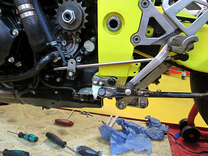

Da der Motor anders aufgebaut ist, als die ZXR-Motoren, sitzt die Schaltwelle etwas weiter draußen. Mit einem Standardanschluss würde die Stange zwischen Hebel und Schaltwelle am Schalthebel anstoßen. Daher musste die Originalaufnahme ab. Die neue Aufnahme des Kugelkopfes habe ich aus einen übrigen Stück VA gefertigt. Die Schaltstange selber ist eine 8mm Titanstange. Wenn die Anlenkung der Schaltwelle geschweißt ist, wird die Stange passend gekürzt und erhält auch auf der anderen Seite ein M6 Gewinde. Allerdings wird es, anders als im Original ein Rechtsgewinde. Damit muss zum Einstellen der Länge zwar der Hebel von der Schaltwelle runter, aber was soll´s, mache ich ja nur einmal.

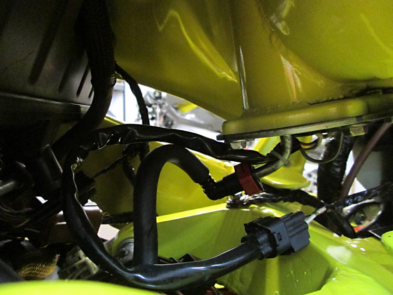

Da jetzt die fehlenden Benzinschläuche gekommen sind, habe ich unter dem Tank mal alles fahrfertig montiert. Wie auf dem Foto zu sehen, ist jedem Menge Platz und sogar der originale Benzinschlauch von der Spritpumpe zur Einspritzanlage passt.
Bei der Ansaugseite fehlt "nur" noch der Übergang vom Luftkanal zum Durchlass am Rahmen. Aktuell ist der Stand folgender:

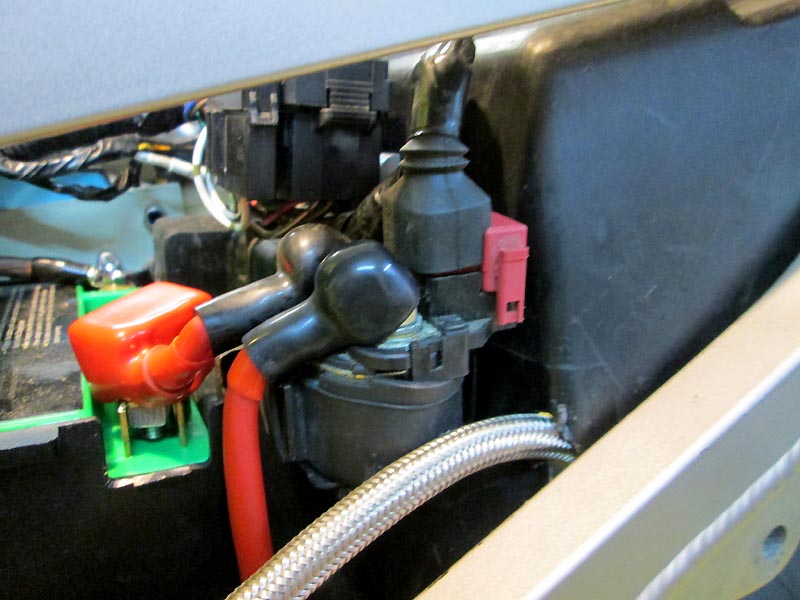

Dann habe ich heute erstmals die Batterie angeschlossen. Wie es sich gehört, zuerst den Pluspol und dann zur Sicherheit mit dem Massekabel über den Minuspol gewischt. Zack, war die 30A Hauptsicherung am Anlasserrelais draußen und ich etwas irritiert. Es ist doch alles original ZX10R, Bj. 2008. Alles, bis auf das Anlasserrelais, das stammt aus einer ZXR 750 L.
Also als erstes den Stecker vom Relais genommen, die Pole auf Spannung geprüft und im Stecker nachgesehen, was da für ein Kabel drauf ist. Ziemlich eindeutig, ein Massekabel direkt auf dem Pluspol ist keine gute Idee. Also am Kabelbaum meiner alten ZXR 750 L die Belegung des Steckers auf dem Anlasserrelais verglichen. Warum Kawasaki hier die Belegung geändert hat, erschließt sich mir nicht wirklich, erklärt aber den Kurzen. Also die Kabel aus dem Stecker ausgebaut und an der richtigen Position wieder eingesteckt.
Das Ergebnis sieht dann so aus:
Alles funktioniert so, wie es soll. Die Instrumente werden geprüft und zeigen einen leeren Tank an, die Spritpumpe läuft an und die Steuerung der Auspuffklappe fährt in ihre Leerlaufposition. Herz, was willst du mehr.

ZXR1000 hat geschrieben:Da jetzt die fehlenden Benzinschläuche gekommen sind, habe ich unter dem Tank mal alles fahrfertig montiert. Wie auf dem Foto zu sehen, ist jedem Menge Platz und sogar der originale Benzinschlauch von der Spritpumpe zur Einspritzanlage passt.
Tu das nicht, ausser das ist nur der Rücklauf! Da die Pumpe im Tank sitzt gehe ich aber mal davon aus, dass es nicht der Rücklauf sein kann.
25Jahre alte Schläuche für Vergaser, original 0 Atü
Zx10r Einspritzpumpe produziert im Normalbetrieb > 3 Atü, vom Sicherheitsfaktor für einen Fehlerfall ganz zu schweigen
Ich weiss nich für wieviel die originalen Schläuche spezifiziert sind, aber die haben nicht mal ne Gewebeverstärkung.
Alleine schon der Umstand dass mir beim Knicken schon zweimal ein originaler Schlauch gerissen ist weil er total versprödet war an vorgeformten Stellen ist meiner Meinung nach Grund genug die sogar bei ner drucklosen Leitung eher nicht weiterzuverwenden.

Morgen Dennis,
da habe ich mich wohl etwas missverständlich ausgedrückt. Gemeint sind natürlich die originalen Benzinleitungen der 2008er ZX10R und nicht die der ZXR 750 L.
Da die Leitungen der ZX10R nicht aus biegsamem Schlauch, sondern aus einem vorgebogenen Polyamidrohr bestehen, hätte es gut sein können, dass die nicht passen und ich eine neue Leitung auf dieser Basis hätte fertigen müssen. Rücklauf gibt es übrigens keinen, ist nur eine Leitung von der Pumpe zur Einspritzung.

Noch mal ne kurze Frage zur Verbindung airbox/Rahmen. Sind diese Gummi matten relativ flexibel und trozdem straff? Da ich ne zx7r habe habe ich ja auf beiden Seiten so einen ram air schnorchel und suche nach ner möglkeit airbox auf den Anschluss (eigentlich ist es ja ne rohr durchführung) dicht,leicht montierbar und haltbar zu bekommen.
P.s. Dein Umbau wird immer geiler :respekt: :banana . Passt das ganze gedöns auch in ne zx7r und die wichtigste Frage: was schätzd du wird dich der ganze spass kosten bis es legal auf der strasse bewegt werden darf?
ZXR1000
Beiträge: 178
Der Anschluss zum Rahmendurchgang ist aktuell noch nicht 100 % dicht. Dazu müsste man den Durchmesser des Schlauches etwas kleiner machen, dann sollte er recht sauber dichten. Besser wäre natürlich eine längere Aufnahme am Rahmen - beim nächsten mal würde ich den Durchgang entsprechend herrichten.

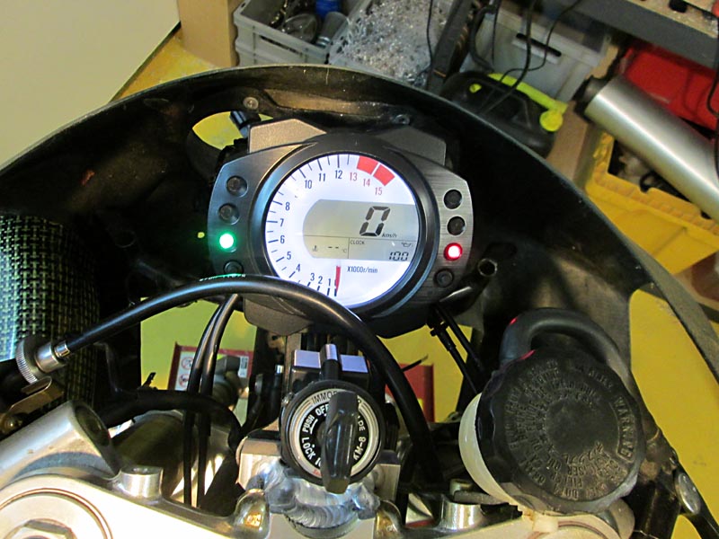

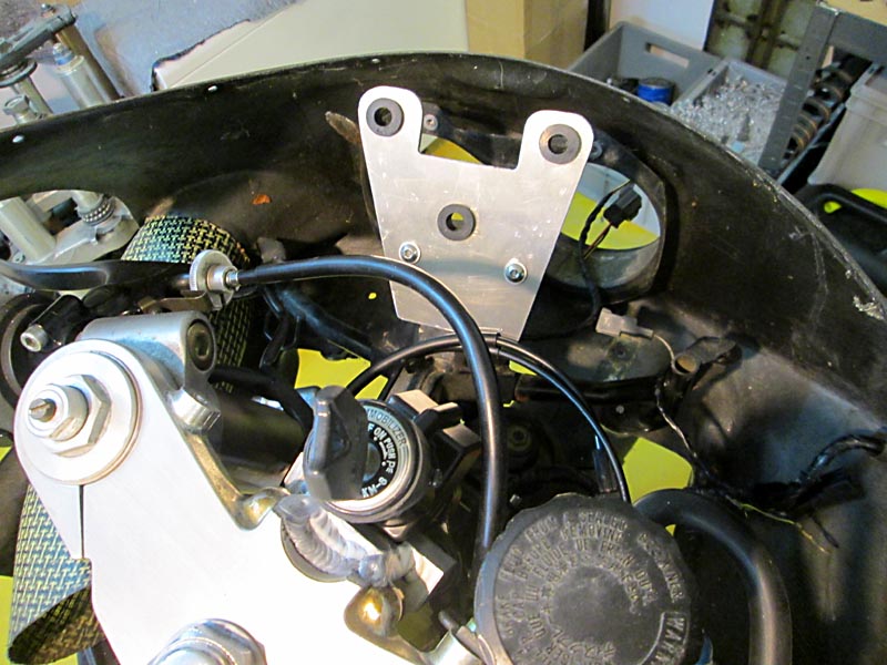

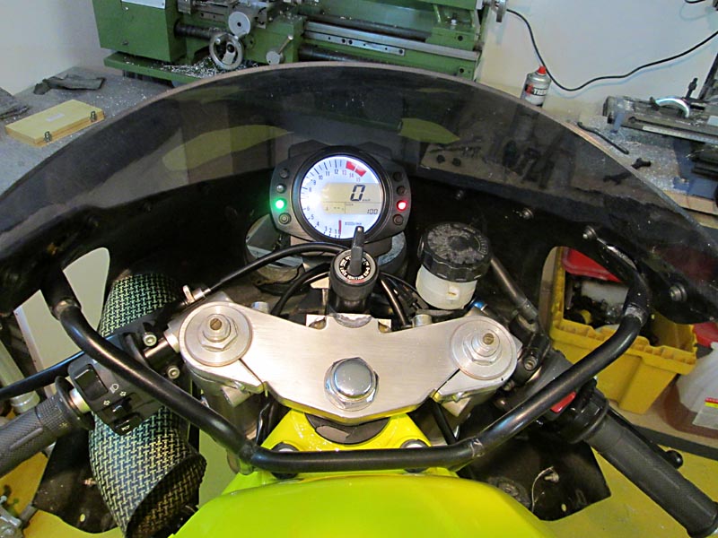

Heute nur eine Kleinigkeit. Die Instrumenteneinheit hat ihren Platz gefunden.
Den Halter habe ich mir aus einer 4mm Alu-Platte gefertigt, ist die passende Stärke für die Gummis in denen die Instrumenteneinheit gelagert ist.
Mit Instrumenteneinheit und Verkleidungsscheibe sieht es dann recht ordentlich aus.

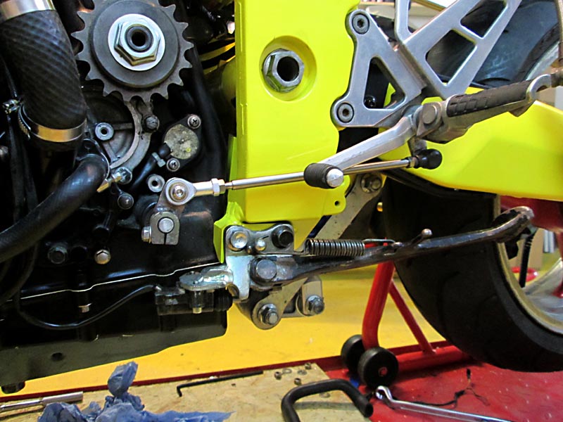

Dann habe ich heute die Schaltung fertig gemacht, habe mich letztlich für ein 8mm Titanstängchen mit 2 x M6-Gewinde entschieden. Dazu einen einfachen Kugelkopf und das Ganze mit einer M6-Flachkopfschraube auf dem neuen Hebel an der Schaltwelle montiert und von hinten noch mit einer Sicherungsmutter versehen. Jetzt sitzt die Schaltstange schön in der Flucht und hat ausreichend Platz zum Schalthebel.
Als letztes wurde noch das grüne Vorderrad meiner alten ZXR 900 durch ein schwarzes ZX7R Rad ersetzt. Also die 320er Brembo Klapperscheiben montiert, den Mitnehmer für die Tachoschnecke entfernt und eine passende Distanzhülse gedreht. Die Montage der Spiegler 8-Kolben-Zangen scheiterte dann an einer Falschlieferung der M10x20 Schrauben. Bestellt waren M10x20x1,5, geliefert wurde Feingewinde in 1,25. Also auch hier noch die passenden Schrauben bestellen, oder die vorhandenen M10x40 Titanschrauben kürzen. Ich überleg noch, was weniger weh tut.
