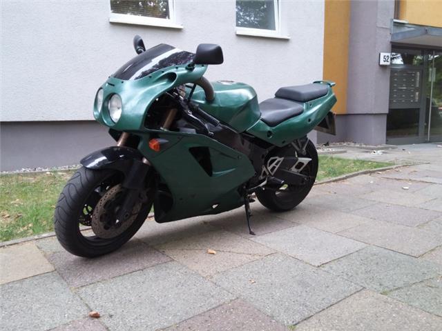

Aktuell ist Sie nackig...
Verkleidung ist Runter, Hinterrad ist draußen. Tank kommt die Woche auch noch runter.
Sie Oelt nen bissle, immer mal so tropf tropf, weiß aber noch nicht warum.

Heute kam der Tank runter und wo sie rausoelt hab ich auch rausgefunden.
Laut Werkstatthandbuch am Kuppluns-Nehmnerzylinder...hab ihn runtergenommen und da ist so eine Stange die ins Getriebe geht (Eingangswelle?) und da tropft sie raus :(
Mal schauen wie ich das dicht hinbekomme...
Luftfilter auch gleich ma nachgesehen und der hat leider auch zu mehr Oel gesaugt als ihm sicher libe ist --> muss Neu
Diverse Verkleidungsteile sind Grundiert und werden nun fürs Lackieren vorbereitet.
Hier noch diverse Bilder vom entlacken...
Bild Bild Bild Bild
Re: Hello from Brandenburg
N0Name hat geschrieben: Laut Werkstatthandbuch am Kuppluns-Nehmnerzylinder...hab ihn runtergenommen und da ist so eine Stange die ins Getriebe geht (Eingangswelle?) und da tropft sie raus :(
Mit neuen Simmerringen.

KK...naja, eigendlich auch egal. Bring sie wieder auf vordermann und gut ist.
btw. Simmerringen...muss ich das Getrieb aufmachen oder kommt man da so irgendwie ran?
Hinterrad raus, Kette runter, Oel raus, Getriebedeckel runter...geht alles bei eingebautem Motor....ist ne Fummelei, aber machbar.

Harm hat geschrieben:Hinterrad raus, Kette runter, Oel raus, Getriebedeckel runter...geht alles bei eingebautem Motor....ist ne Fummelei, aber machbar.
hier gibts noch eine Anleitung dazu: http://www.zxr750.de/board/viewtopic.php?f=49&t=30076" onclick="window.open(this.href);return false;
btw: das ding heißt Kupplungsdruckstange :wink:
