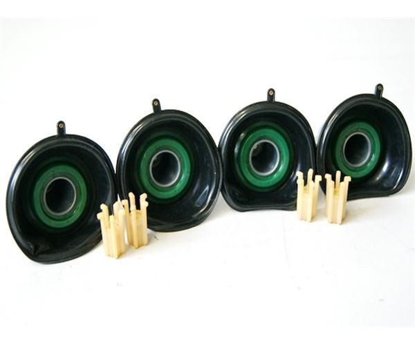

Ich hab mal ne Question, kann mir mal jemand sagen wat the fuck are diese weißen Plastik teile zu bedeuten haben? Ist das vielleicht noch so ne Art Drossel? . Thanks
- image.jpg (41.1 KiB) 3651 mal betrachtet
Re: weiteres Material bei Tausch von Vergaserdeckeln?
Das ist keine Drossel. Da sitzen die Federn drauf. Mann muss aufpassen das die Füsschen nicht die kleinen Bohrungen im Vergasergehäuse verschliessen!
