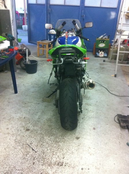

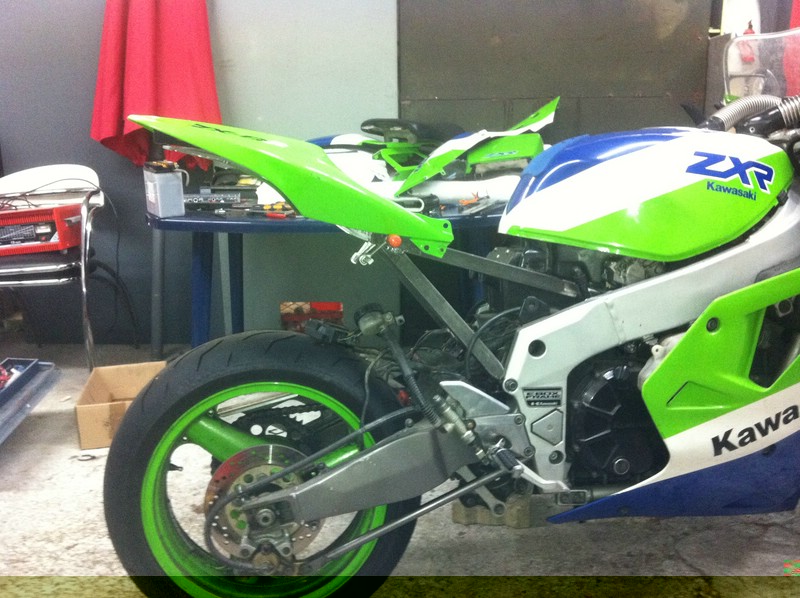

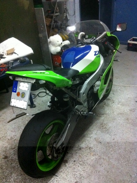

So mal paar pis von meiner Kawa mit umgebautem heck... aber noch nicht fertig....
Torad81
Re: Heckumbau
Beitrag von Torad81 »
so die letzten 3 picz sind hier..

Jupp!sieht cool aus!hab das selbe an meiner J vor.Da passt der sitz wie angegossen.wo hast du den heckrahmen befestigt???und wie hast du das mit dem tank und dem ausgleichsbehälter gelöst?

Nicht mein Dingen, würde aber jetzt auch nicht sagen daß es schlecht aussieht.
Beiträge: 3897
Re: Heckumbau
Das 5. Bild wo der Helm aufm Sitz liegt gefällt mir echt gut!
Beiträge: 3180
Re: Heckumbau
@wulfi: Dat war auch mein Gedanke :mrgreen:
@Torad: Dir muß es gefallen. Nur das is wichtig!!!

@ dynamix
Habe komplett den h1 Rahmen demontiert und von den befestigungslaschen ab nach gebaut nur den Heckbürzel von der zx10r musste ich logischerweise beachten... Die laschen hab ich aus vollmaterial nach gebaut und ins Rohr geschweißt.
Ausgleichsbehälter und sonstiges hab ich mit laschen ( dünner kleiner flachstahl) befestigt... Ja hab Schu paar Std am Heck verbracht... Ist nicht leicht alles anzufertigen... Aber freu mich schon wenn se fertig ist...

Ich finds cool,dass du dir die arbiet gemacht hast.auch wenn die zxr ja so auch schon eine hübsche lady ist,aber jetzt ist sie eben nicht so wie die anderen :)

...dann musst du aber den endtopf höher legen wie der originale,sonst siehts ziemlich leer aus dazwischen.
Torad81
Re: Heckumbau
nato hat geschrieben:...dann musst du aber den endtopf höher legen wie der originale,sonst siehts ziemlich leer aus dazwischen.
das stimmt hab mir auch schon gedanken gemacht wie oder woher ich den passenden krümmer her bekomm....bzw wie ich das anstellen soll...eine idee???
Bernie
Beiträge: 3532
Re: Heckumbau
Beitrag von Bernie »
einfach einen keil oben reinschneiden und dann wieder zusammenschweißen.
ist halt am einfachsten.
bekommst aber einen kleinen knick rein.
alternativ auch den teil des krümers, der edelstahl ist am übergang zum stahlteil abschneiden, entsprechenden winkel abschneiden und dann wieder zusammenschweißen.
nur auf die bremsankerstrebe und die schwinge aufpassen :D

Ich finde das schmale Heck passt absolut nicht zu der bulligen Verkleidung.
Danny is ne H2!
stefan
Beiträge: 1045
Re: Heckumbau
Beitrag von stefan »
mir gefällts auch gut schöne Arbeit
Gruss stefan
Re: Heckumbau
nope. nicht mein fall. Mir ist das Heck zu modern zur alten H
