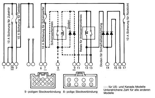

Mal testweise den Sicherungskasten ersetzen. Das Diodennetzwerk da drinnen verkoppelt die Schalter in einer einfachen Logik.

Re: H Seitenständerschalter Problem - Bitte um Hilfe
Ich kann dir morgen mal den internen Schaltplan des Sicherungskastens zuschicken.
Habs mir selbst kleiner nachgebaut. Noch ist der Umbau aber nicht fertig kann also nix über die Haltbarkeit sagen.
Sollte aber genauso funktionieren da ich bis auf ein kleineres Relais Originalbauteil ausgelötet habe.
Im wesentlichen bei der Deutschen Version der H nur 3 Dioden und ein Schliesserrelais die mit der Ausgehsteuerung zu tun haben.
Hier der Sicherungskasten mit Dioden sowie die Zündung.
- ignition.gif (60.16 KiB) 245 mal betrachtet
- Klemmkasten.gif (23.54 KiB) 245 mal betrachtet
Das sind ja Schätze die ihr vorholt
Ich hab vom bullet einen Ersatz Sicherungskasten bekommen und musste leider feststellen dass es damit nicht behoben ist.
Vielleicht bilde ich es mir ein, aber der Motor geht vielleicht etwas früher aus (2/3 Kupplungshebelweg)
