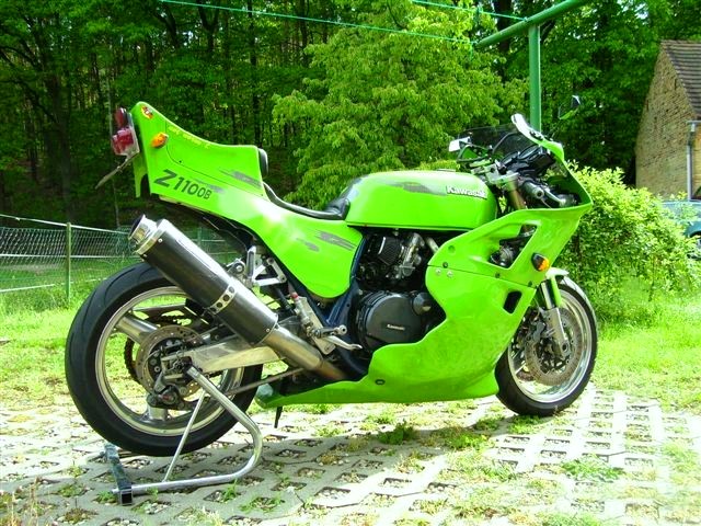

Hey Leute, :D :D :D
bin hier gelandet weil ich infos über ZXR Fahrwerkseinstellungen haben wollte. Ich habe nähmlich meine alte Z1100 B1 Baujahr 1983
mit ZXR Fahrwerk , Räder , Schwinge und Verkleidungsteile gepimmt. :shock: :shock: :shock:
Fahre seit 31 Jahren Motorrad und seit 27 Jahren Kawasaki .Bin im Forum von Z-Bikes und Mitglied der Z-Ovners-Group. :roll: :roll:
Also Kawasaki-Grün oder verrückt ! Hänge mal ein Bildchen von meiner grünen dran!!

Herzlich Willkommen im Forum!
Geiles Teil was du da hast.
Ne B1 ist aber Bj.81, Bj 83 war schon Unitrak (die auf dem Foto ist natürlich keine) ;)
Hab auch mal so eine gehabt... mit RAU Umbau, leider war der Motor Scheiße :(
Mit Unitrak Motor und Einspritzanlage raus lief sie aber gut :)

Hast beim pimpen die Schläuche vergessen. 8)
