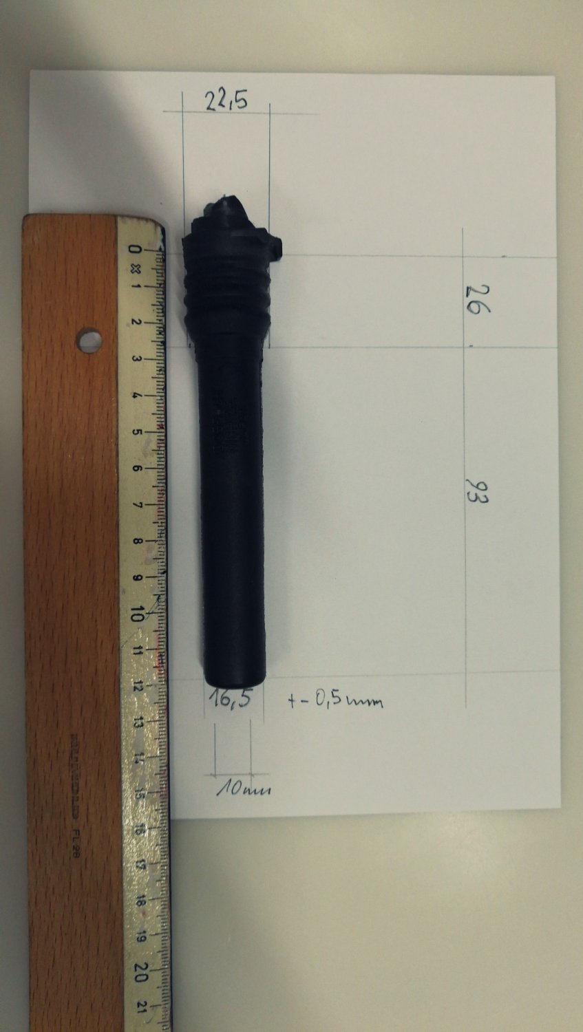

Da ich ein paar Basteleien vor habe, würde ich gern die Maße einiger Kerzenstecker wissen.
Auf´m Plan steht beide Mopeds auf Einzelzündung umzurüsten, also die J und die Gixxer.
Bei der Gixxer könnten die von der 9er C passen,was genaues weiss ich da aber nicht.Derzeit sind NGK drauf, die sind aber sehr kurz und nur mit Spitzzange
abziehbar, da hab ich keinen Bock drauf.
Ist vielleicht auch für andere interessant daher bitte ich euch, wenn es sich ergibt mal zu messen und´s zu posten.
- Komplettlänge (1)
- Länge Unterkante bis Dichtung (2)
- Durchmesser am Stecker und der Dichtung

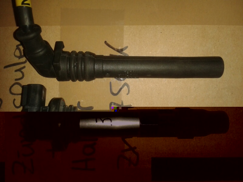

Also ich hab die Einzelspulen einer GSX-R 750 K8 K9 gekauft, die passen rein.
Kann ich morgen mal messen, oder ich komm vl heut noch in die Werkstatt, mal schaun.

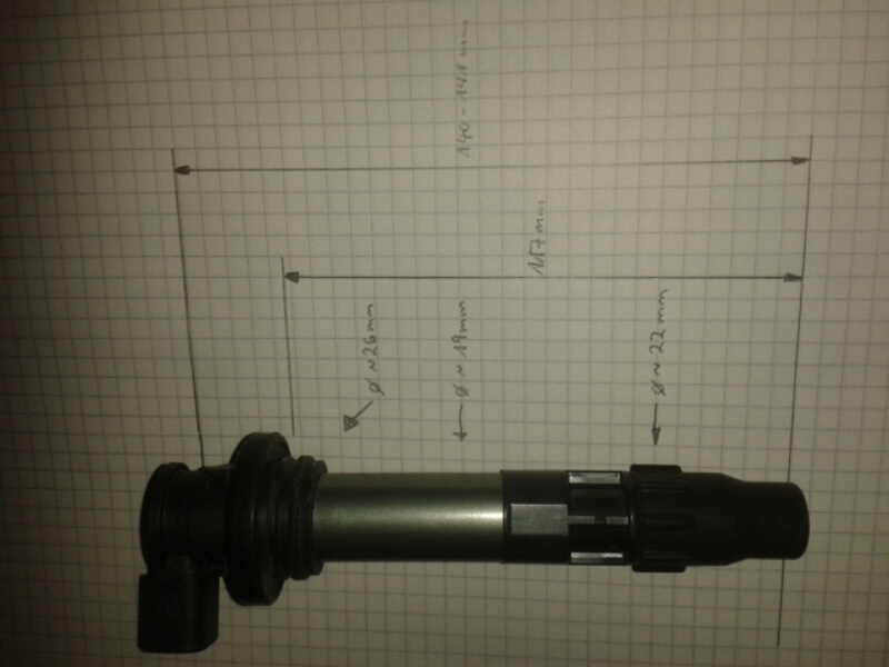

So, hier mal der Vergleich Zündkerzenstecker original mit Einzelzündspule GSX-R 750 K8
Und hier noch ein paar schnell gekritzelte Maßangaben:
Die Denso Nummern wie auf der Spule angegeben:
129700-5140
JO514
02K1223211

Gute Frage nächste Frage, ich würde - wenn die Spulen optisch gleich aussehen - es einfach mal versuchen.
Weil ob die, die ich habe, vom Widerstand her oder sonst technisch gesehen, zur Zxr passen, weiß ich auch nicht und kann wahrscheinlich auch niemand sagen, aber sie funktionieren tadellos.
Mußt dir aber evtl nochwas basteln wegen Schachtabdichtung.
Die von mir auf dem Bild dichten den Kerzenschacht quasi fast nicht ab.
Wenn zuviel Wasser ist, dann läuft das evtl in den Schacht rein.
Hab jetz noch keine negativen Erfahrungen gemacht, aber eben der Vollständigkeit halber

Aso - Löcher vergrößert hab ich auch nicht. Einfach den oberen Gummi seitlich bißchen abgeschnitten, das er an die Kontur des SLS dran paßt und dann rein das Ding, sitzt normal fest drin, nur ist eben oben nicht wie bei original Steckern ein Dichtungsgummi, der in den Kerzenschacht gedrückt wird. Aber das stört mich nicht, auch die letzte Regenfahrt ging normal von statten ohne da Wasser drin zu haben :thumpsup:

Das weiß ich nicht - hab halt auf ebay welche für 750er k8 gesucht, gefunden, gekauft.
Kabelbaum dafür gebastelt, angesteckt, Teststart - lief.
Und das gleiche dann für die LilaPause nochmal so gemacht - da hab ich aber keine Nummern auf den Spulen nachgeschaut und aufgeschrieben.
Aber auch da ohne was aufweiten zu müssen
Re: Baulängen Kerzenstecker
Gefehlt hatte da auch nicht viel - entweder 0.5 oder 1mm im Durchmesser, aber ich guck und mess morgen genauer nach.

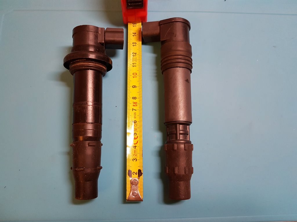

Sogar zwei Sätze mit folgenden Steckern habe ich gefunden:
Kommt optisch vllt. nicht so gut rüber, aber der Längenunterschied beträgt ca. 15mm.
Die linke Variante, aber in Lang, habe ich auf der J (Mitsubishi).
Die lange is von Denso; das sind dann halt allerwelts-üblichen Stecker, die auch bei all den "späteren" Kawas verbaut wurden (kurz wie lang).
@Veidi: Im Durchmesser sind die Dinger beide Male knapp über 22mm - 22,1x bzw 22,3x oder so.
Original waren die Löcher (zumindest in den beiden Ventildeckeln, die ich da hatte; für ne J ohne SLS) bei ziemlich genau 22mm - ging also nix davon ohne Gewalt durch.
Ausgespindelt wurde dann also auf 23mm, und das hat dann gepasst - ohne dass man da groß was dabei verschandelt hat; originale stecker würden dann immer noch funzen.
Ich glaub, der Dennis meinte, die 7er hätten da original schon leicht größere Löcher, so dass da nix angepasst werden musste, außer dem oberen Gummi.
M.W. war es auch bei den H Modellen so (aber schon fast 10J als wir's probiert hatten), dass da die kurze Variante direkt drauf bzw. rein ging,
und dann sogar die das Gummi unverändert direkt alles abdichtete - wenn nicht sogar besser als original.
