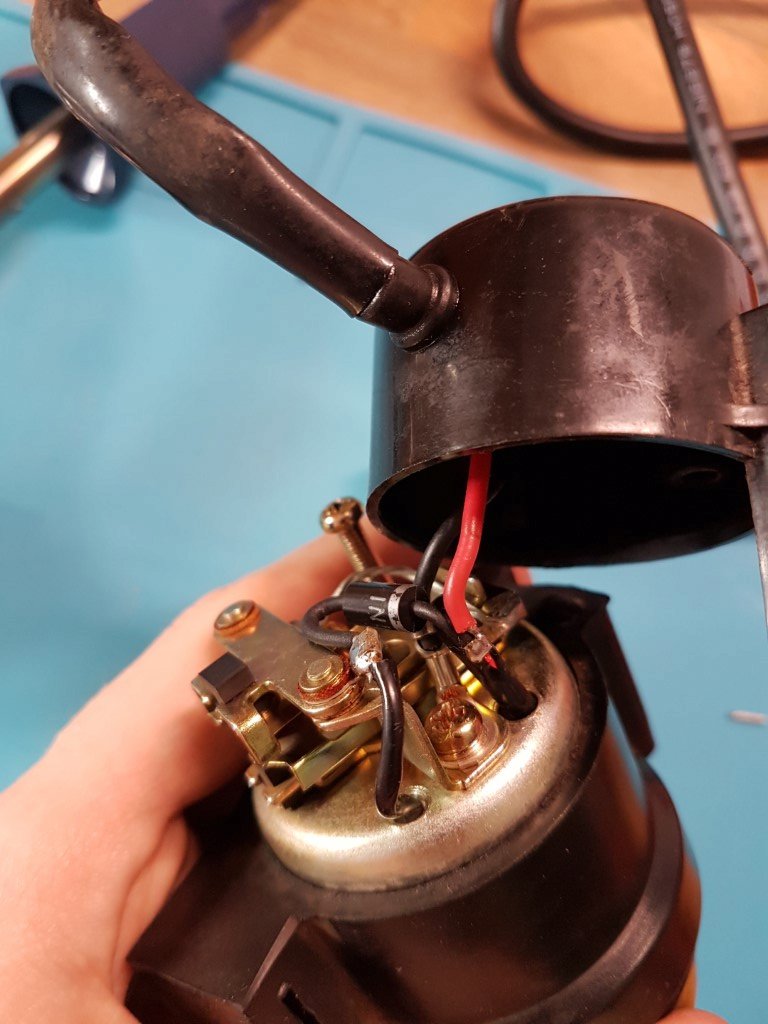

Der Chinaunterbrecher ist nach meinen bisherigen Erfahrungen die bessere Wahl.
Tourmax Kontakte sind aus ner Butter-Käse-Legierung und waren mit knapp 5000 km abgebrannt und die Maschine liegengeblieben.
Also ne Cinapumpe nehmen, die gibts ab ca 17 Euro, und den Unterbrecher aus- bzw. in die Mitsubishi-Pumpe umbauen.
Passt plug and play. Das rote Kabel muss wegen der Diode durchtrennt werden. Höhe ergibt sich entsprechend der Platine mit der Diode.
Die schwarze Plastikabdeckung muss allerdings bearbeitet werde.
Die hat innen 3 Stege, die nicht mehr über die Platine passen. Die Stege müssen auf voller Länge mit dem Dremel rausgeschliffen werden.
Nur ganz unten, wo die Stege auf der Pumpe aufliegen (dafür sind sie auch da), lässt man etwa 3 mm stehen.
Deckel dann vorsichtig über Platine und Unterbrecher rüberpfriemeln und darauf achten, dass man mit den verbliebenen Stegen nix am Unterbrecher oder der Platine verbiegt oder beschädigt.
Deckel verschrauben und fertig.

Du könntest ja auch deine jetzige Pumpe nochmal überprüfen, und dabei ein paar neue Bilder machen
Hab noch eins gefunden, mit eingebauter Freilaufdiode:
