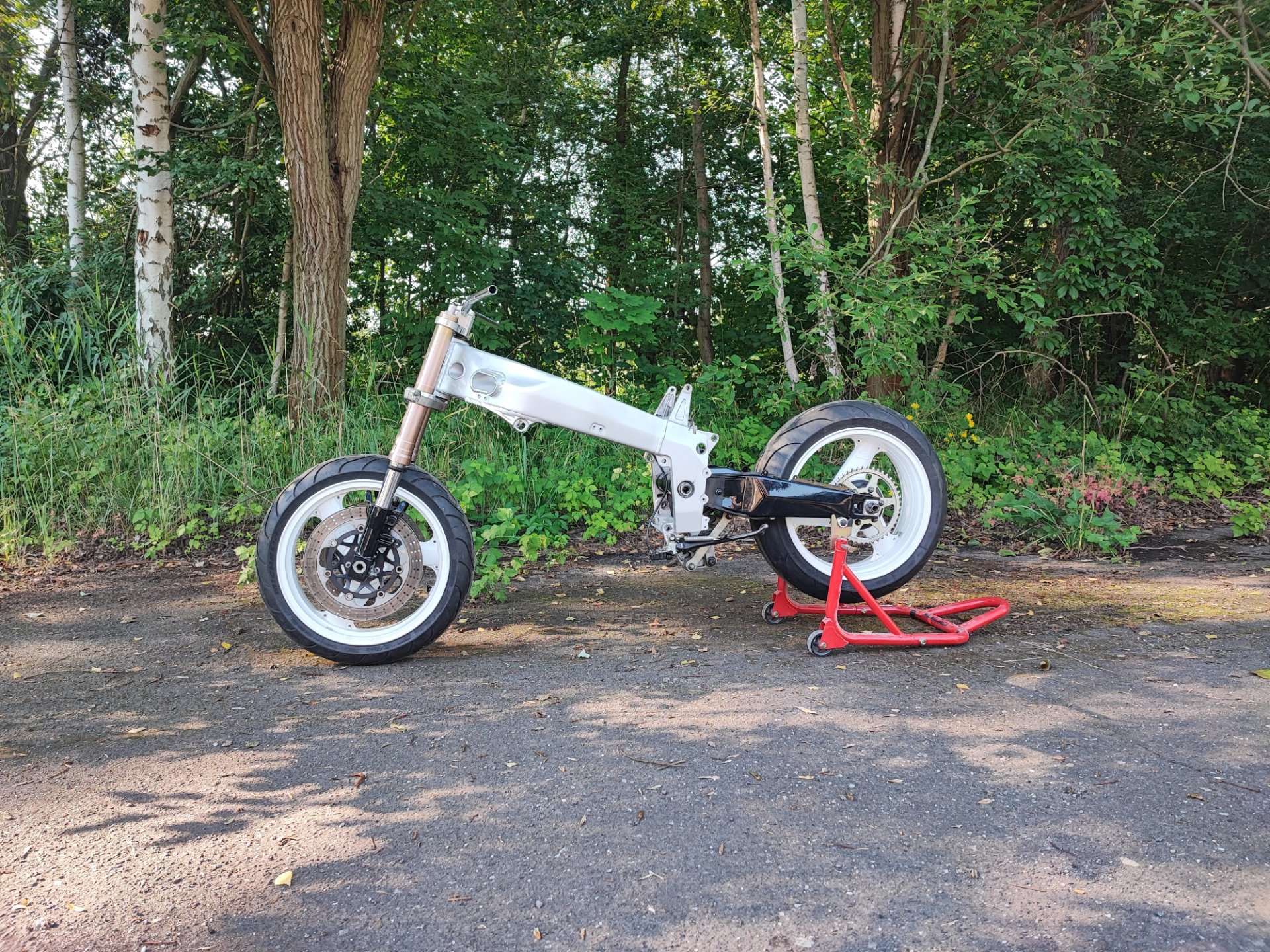

Guten Abend
Rolling Chassis
Rolling Chassis

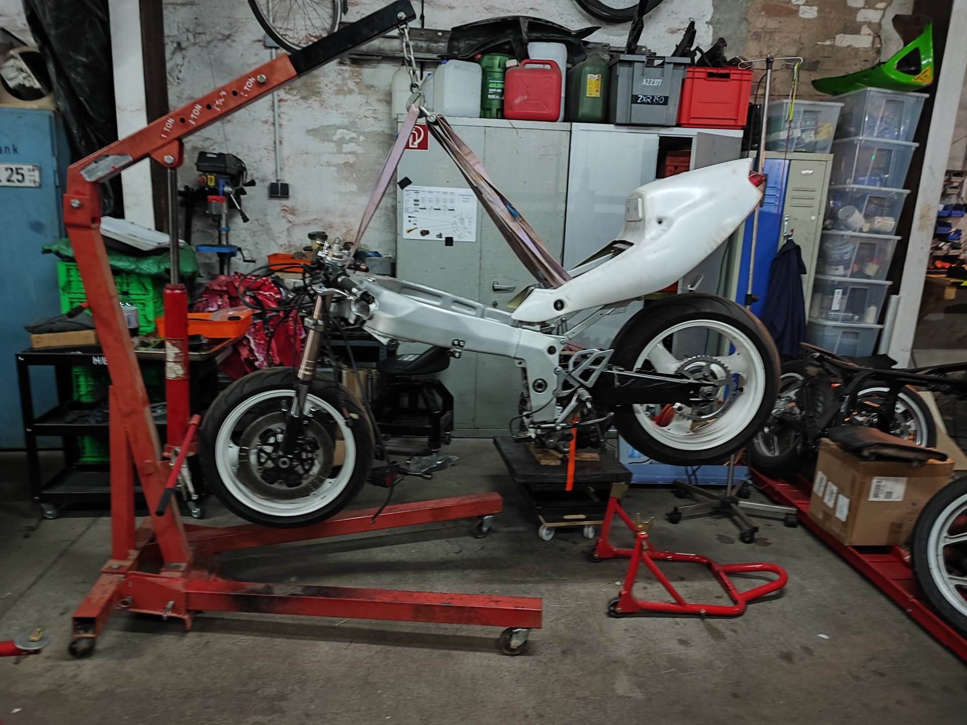

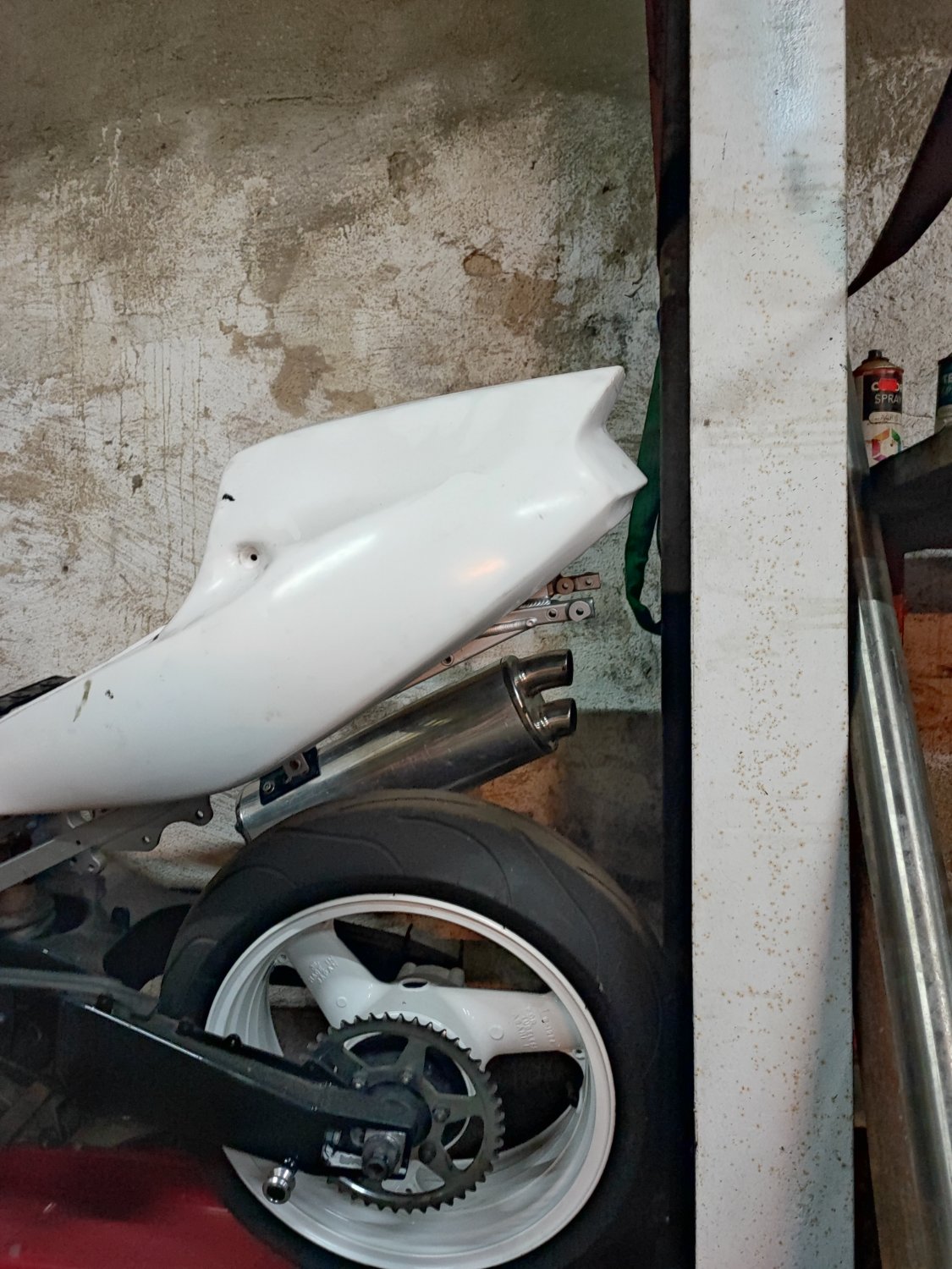

Ziel ist bei dem Bike eine Art Rennreplika für die Straße zu erschaffen, alles legal mit TÜV usw... Also hab ich erstmal ein Rennheck gekauft und angebaut welches natürlich mit dem Original Heckrahmen nicht passt.. man sieht deutlich den Überstand vom Heckrahmen :oo:

Walnussbaer hat geschrieben:
02 Okt 2025 11:57
Ja genau, ich trage das Heck darüber ein...alles schon geklärt mit meinem TÜVer

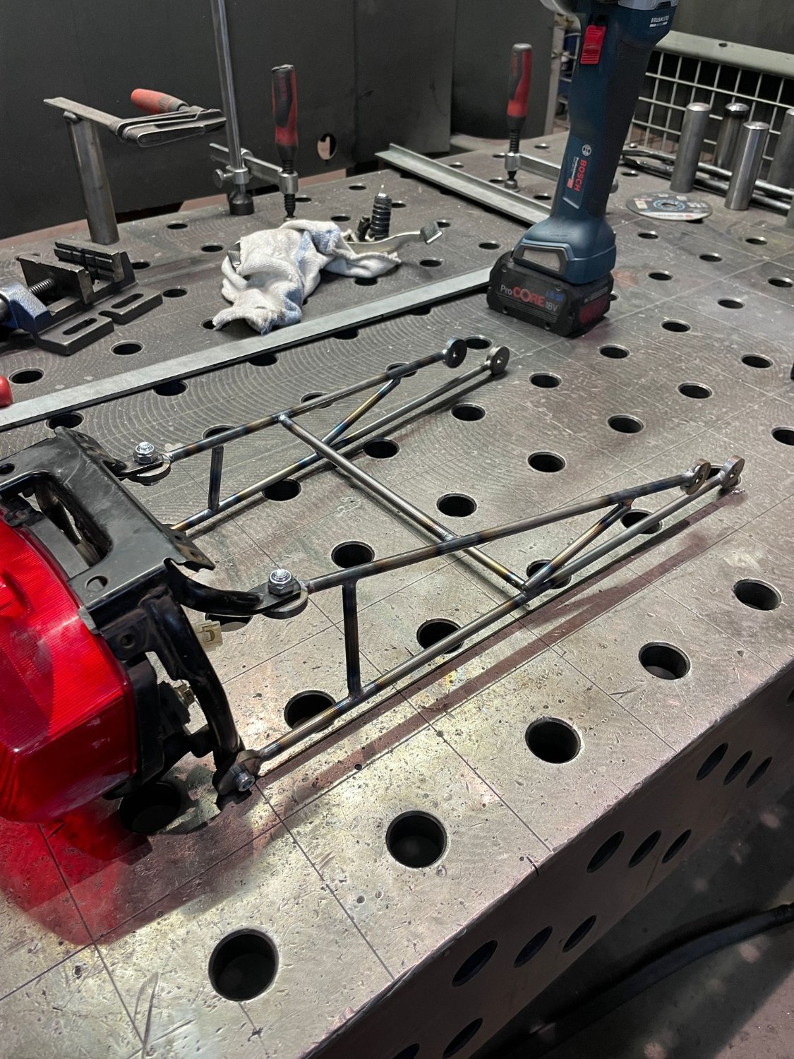

Also alles Schweißarbeiten die hier beim Umbau zu sehen sind, sind nicht von mir 😀

Berechtigte Frage :D ich hab in meinem Lager tatsächlich noch einen gekürzten Soziusheckrahmen aber ich hatte Bock etwas anderes zu bauen und mein Kumpel hat auch ständig Bock irgendwas zu schweißen 🤣🤣

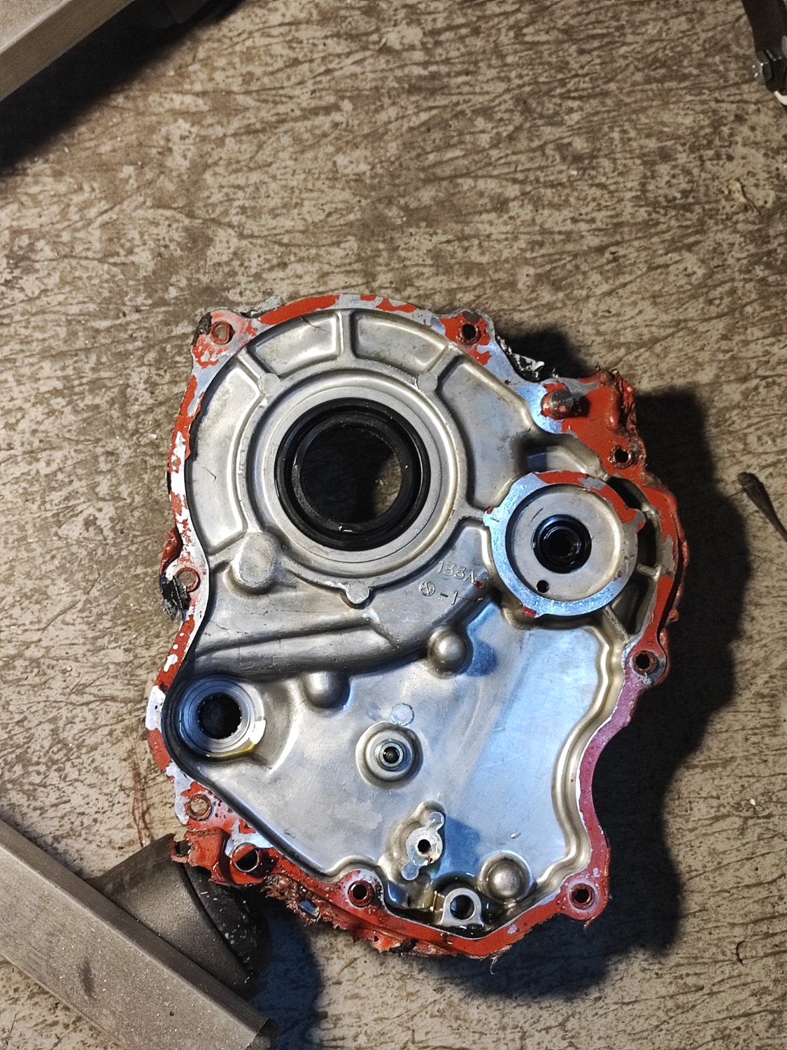

Nachdem ich das Heck fertig hatte (vorerst) habe ich mich erstmal an das Herzstück gewagt.. den Motor
Der Motor gehört nicht zu dem Bike sondern war ein ATM, also habe ich mir diesen direkt mal zur Brust genommen. Der Motor lag schon ein paar Jahre auf meiner Werkbank, also erstmal Öl raus und alles abschrauben.
Das erste was ich entfernt habe war der seitliche Deckel hinterm Ritzel..bekannte Schwachstelle der ZXR.. eine Schraube fehlte, die andere war rund. Das spricht natürlich nicht für einen gut gewarteten Motor..naja den Rest seht selbst
Soviel Pfusch habe ich auch noch nicht gesehen
