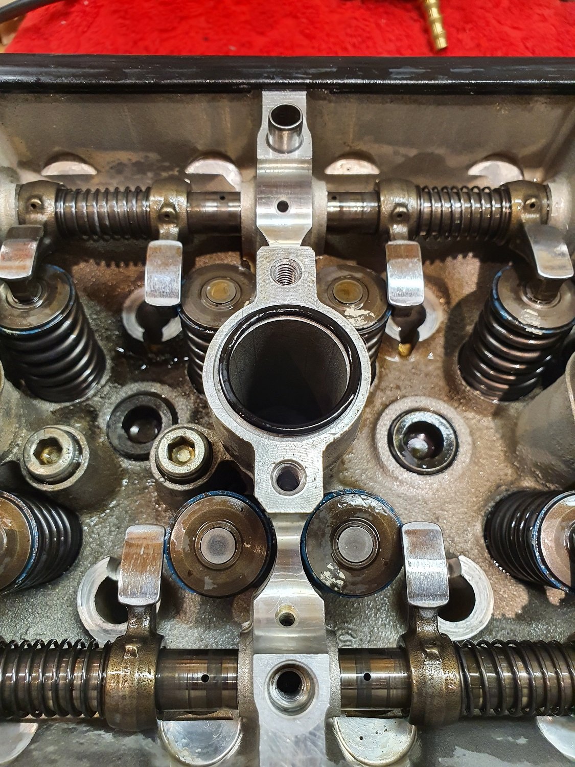

Ein Zylinderkopf (ZXR) hat einen neuen Ventilsitz bekommen,
die Zylinderbank (ZX900B) wurde geplant und der ZX7 Zylinderkopf hat einen neuen Ventilsitz, eine Ventilschaftführung und alle Ventilsize nachgeschnitten bekommen

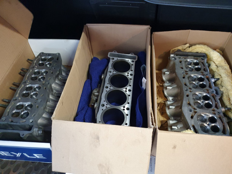

ZXR750 Zylinderkopf, ZX900B Zylinder, und ZX7 Zylinderkopf vom Motoreninstandsetzer geholt

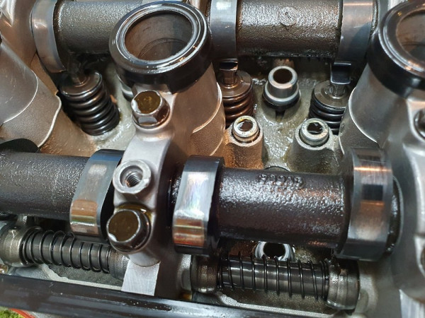

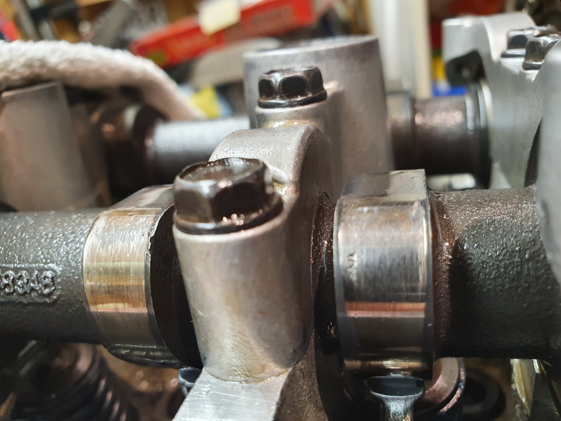

Beim letzten zusammenbau habe ich wohl die Kipphebelwellen vertauscht so dass die Ölbohrungen teilweise vedeckt waren. So sind die Nockenwellen und Kipphebel jetzt auch alle hinüber...
Eingelaufene Nockenwellen
vertauschte Kipphebelwellen und eingelaufene Schlepphebel

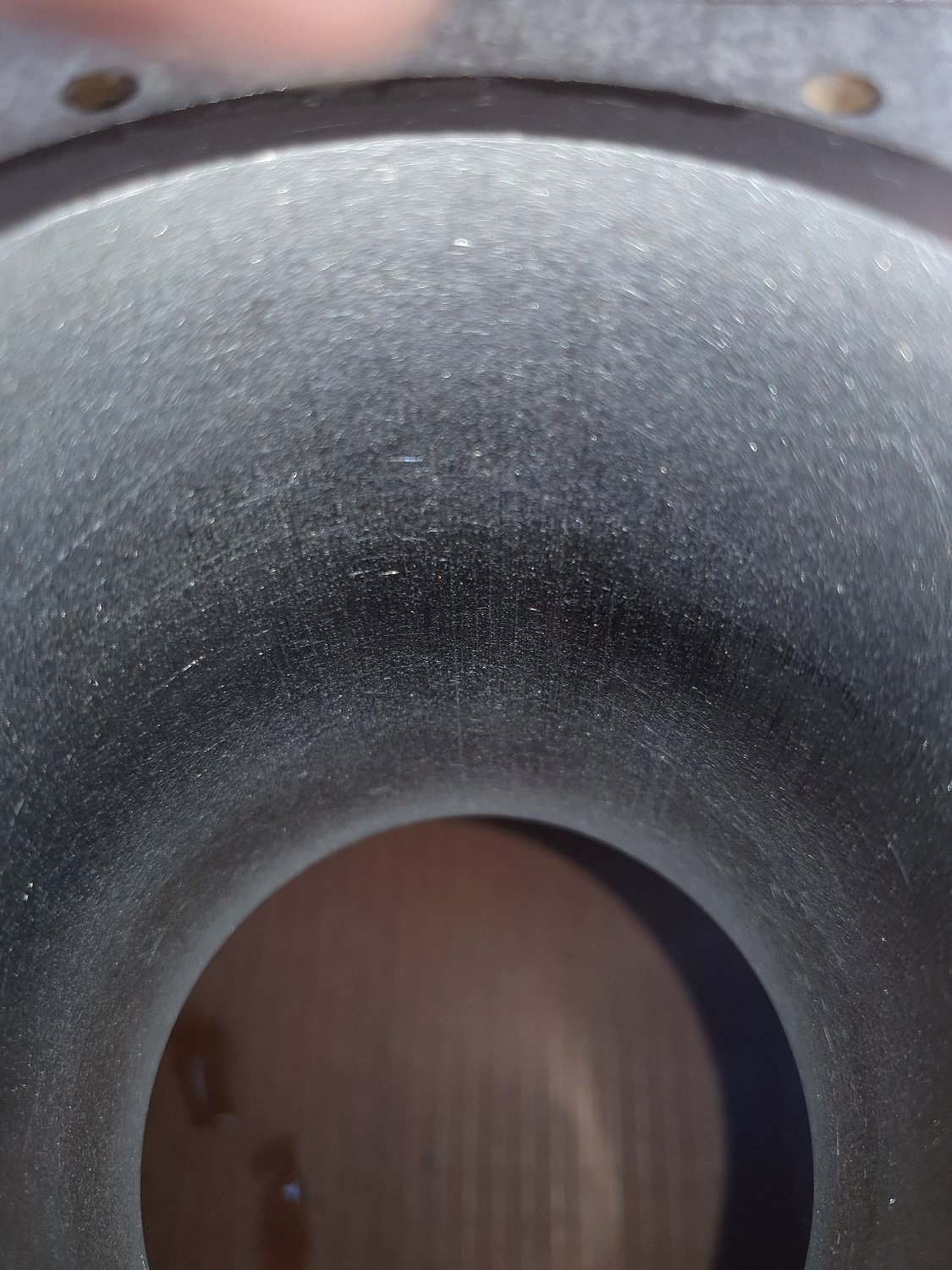

Die riefigen Zylinder habe ich mit einem dreiarmigen Hohnaufsatz für den Akkuschrauber nachgearbeitet.
Riefige Zylinder
Riefige Zylinder
Zylinter nach dem Schleifen/Hohnen

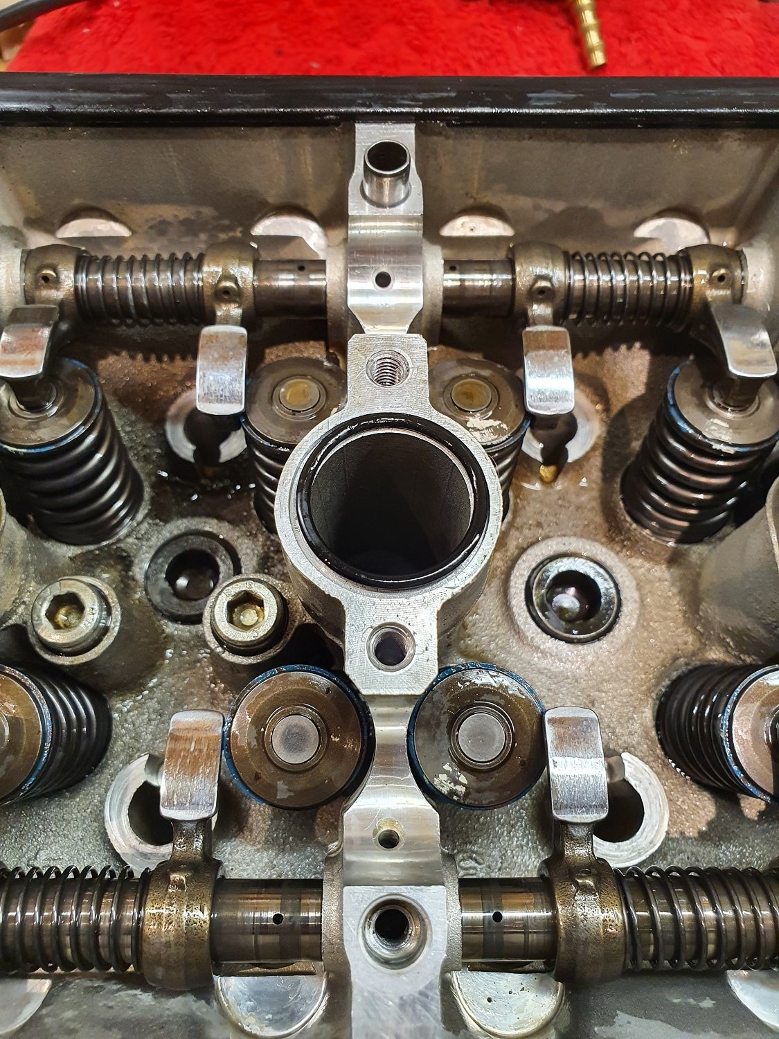

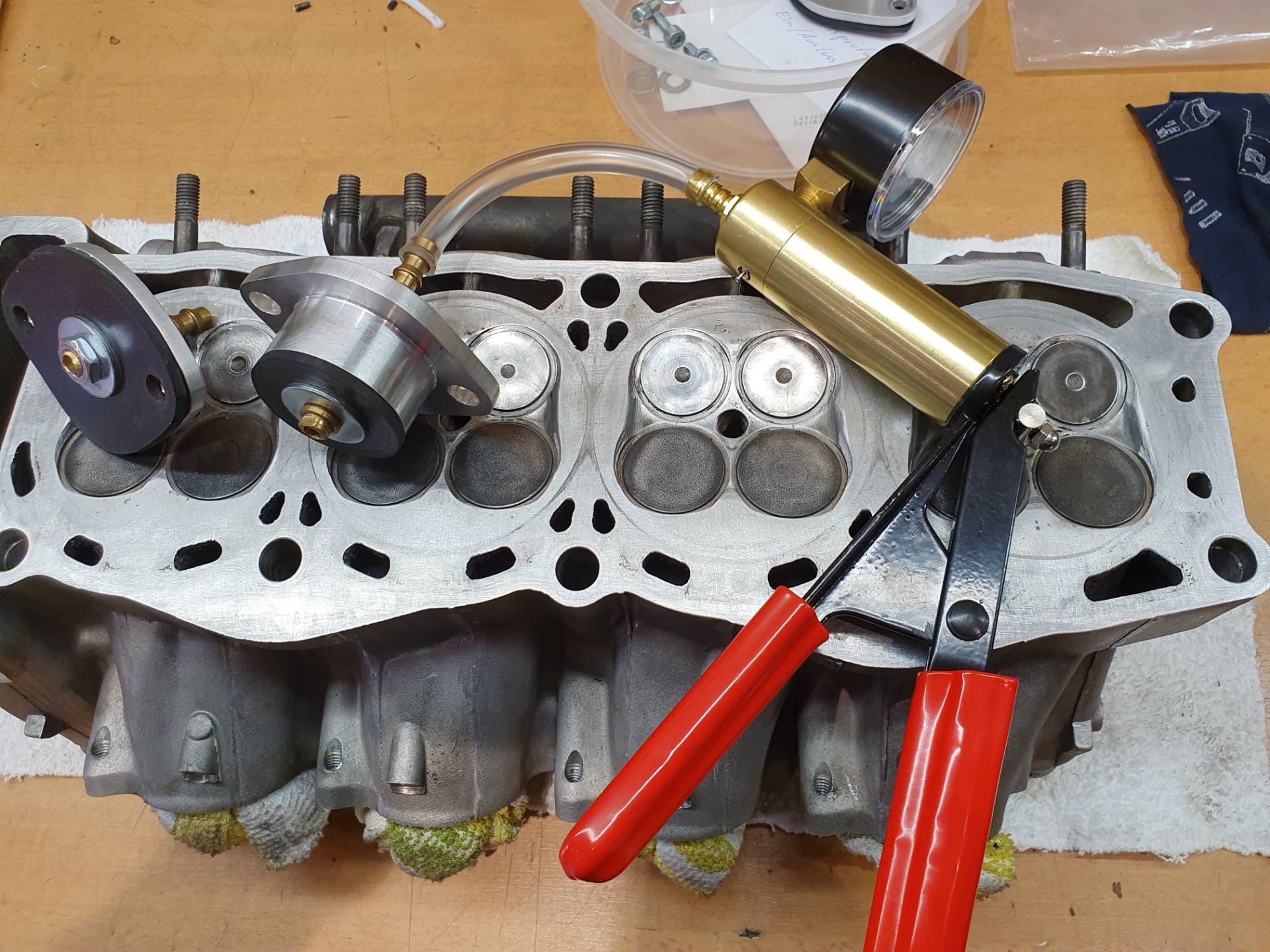

Die Dichtheit der Ventile habe ich mit Unterdruck geprüft.
Leider mussten diverse Auslassventile nachgeschliffen werden.
Dichtheitsprüfung der Ventile
selbst gebaute Adapter zur Dichtheitsprüfung mit Unterdruckpumpe

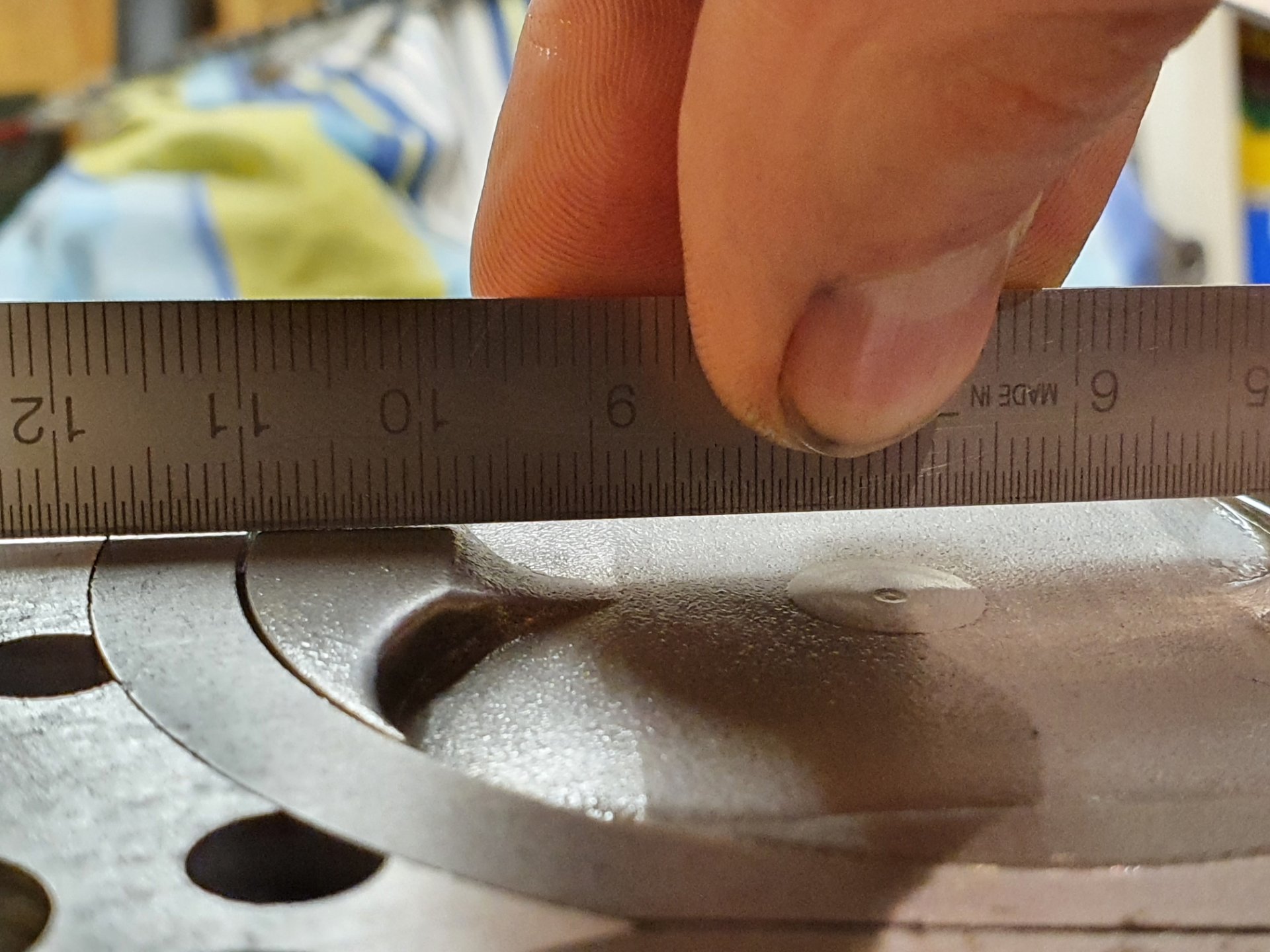

Nach dem Planen haben die Kolben minimal Überstand zum Zylinder.
Überstand Kolben nach dem Zylinderbankplanen

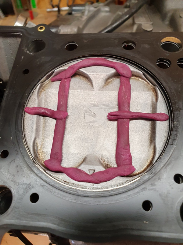

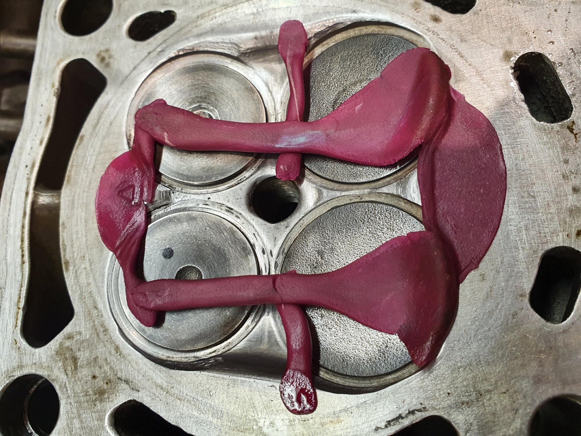

daher musste ich den Motor einmal mit den alten Dichtungen und Knetgummiwülsten auf den Kolben zusammenbauen, die Kurbelwelle 2 Umdrehungen drehen und den Motor dann wieder zerlegen...
Knetgummi wülste vor dem Zusammenbau mit der alten Kopfdichtung
Knetgummi nach dem zerlelegen des Motors
Da das Knetgummi (Leihgabe von meinem Junior) an keiner Stelle durchgedrückt war werde ich keine zweite Fußdichtung verbauen und hoffen das es so passt...

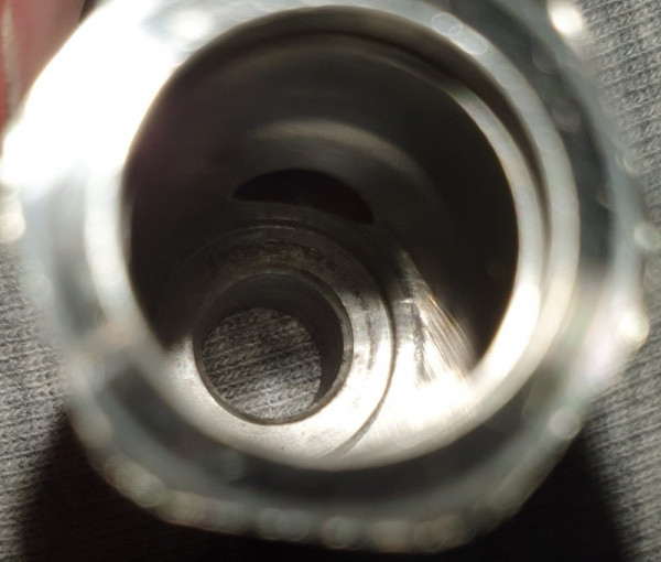

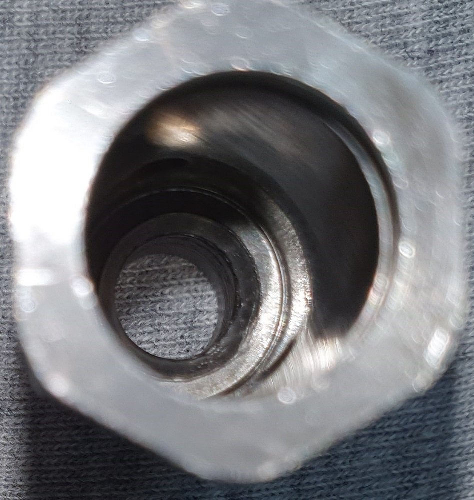

Der festgefressene VA Stopfen ist jetzt wieder draussen...
Verschlussstopfen in Originalkrümmer

Als Anmerkung noch: Hast Du die Quetschkante durch die Knete wirklich nur dadurch bestimmt, ob die irgendwo komplett weggedrückt wird? Normal kann man ja da Lötzinn nehmen und die Dicke nach der Quetschung so ganz gut messen. Es gibt im WHB keine Vorgabe, im Kithandbuch sind aber mindestens 0,7 mm angegeben.
Buelltreiber
Beiträge: 182
Beitrag von Buelltreiber »
Walnussbaer hat geschrieben:
16 Dez 2022 11:08
Alles sehr schön gemacht und dokumentiert! :thumpsup:
Danke für den guten Tip! An Lötzinn habe ich nicht gedacht...
Die dünnste Stelle war glaube ich eher 0,4mm!
Können dadurch Schäden entstehen?
Ich fahre nur Super plus, daher sollte die höhere Verdichtung diesbezüglich keine Probleme machen.

Schwer, pauschal zu sagen. Es kommen mit steigender Drehzahl ja auch steigende Fliehkräfte und entsprechend Dehnung der Komponenten hinzu. Wahrscheinlich auch eher nicht linear. Also ist es im Kit wichtiger, da ein Mindestmaß zu haben, weil das Drehzahllimit angehoben wird. Aber inwieweit sich die Komponenten Pleul - Kolben wirklich dehnen, dazu kann ich nichts sagen. Ist vielleicht auch ein Mythos :-)
Aber im Prinzip reduzierst Du die Quetschkante ja fast auf die Hälfte, wo dann Klopfen ggf. doch relevant werden kann? Aber ganz ehrlich, ich kenne mich da auch nicht wirklich aus. Mir ist das Thema einfach nur aufgefallen. Vielleicht weiß einer noch was dazu?
Beiträge: 2988
0,5 quetschkante sind anzusteben und nicht zu unterschreiten. ich frag aber nochmal nach............
Beiträge: 4065
Ein wichtiger Faktor wäre da die Temperatur.
Gemessen haste ja bei Zimmertemp.; beim Fahren dehnen sich dann etliche Komponenten noch aus.
Aus dem Grund werden z.B. auch bei Einsatz von Titanpleuel andere Parameter verwendet - die dehnen sich dann nicht so viel
aus als die aus dem (langweiligen) Stahl, wenn die auf Temperatur komen, was logischerweise auch Auswirkungen auf z.B. Verdichtung hat.
Ventilspiel misst man ja auch nicht ohne Grund kalt, bzw. ist das Spiel dann mit Berücksichtigung der späteren Erwärmung angegeben.

gestern beim motorenbauer nachgefragt. 0,7mm sind schon knapp. nicht 0,5 wie von mir vorher geschrieben.

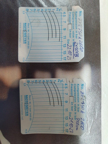

Kompressionstest mit Warmen Motor. (Alle Zündkerzen raus und Vergaserbank abgezogen)
Kompressionstest
Kompressionstest

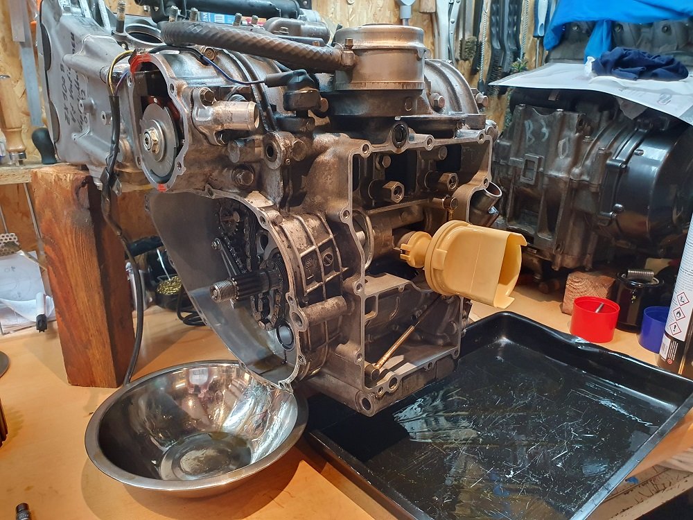

In der Ölwanne war ein wenig Metallabrieb
Motor ohne Ölwanne
Motor ohne Ölwanne

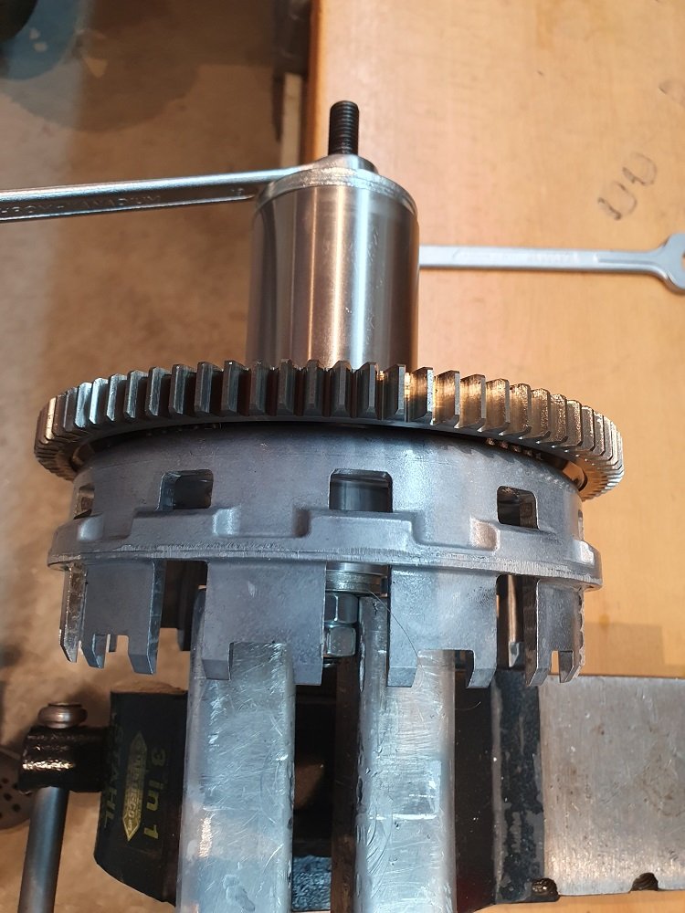

Der Kupplungskorb hatte recht viel Spiel und konnte leicht gekippt werden
Kupplungskorb Gleitlager auspressen
Das Lager in original Bauform konnte ich leider nicht finden. Es gab noch Schwerlast Lager aus Broze, da war ich mir aber wegen der Drehzahl (hauptsächlich beim zügigen Anfahren) nicht sicher.
Gleitlager alt/neu
Gleitlager alt/neu

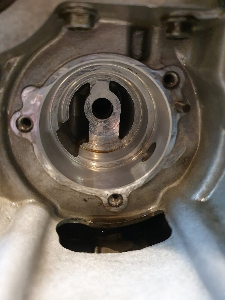

Da es scheinbar eine Mangelversorgung mit Motoröl im Zylinderkopf gab habe ich alle Ölkanäle überprüft, Die Ölpumpe ausgebaut und die Sicherheitsventile im Ölkreislauf überprüft.
Ölpumpensitz im Motorgehäuse

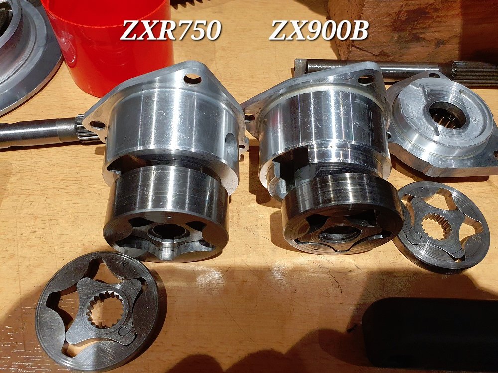

Die ZX900B Ölpumpe hatte schon viele teilweise tiefe Riefen und scheinbar eine geringere Fördermenge als eine 750ér Pumpe.
Also wurde sie gegen eine 750ér Pumpe in gutem Zustand getauscht.

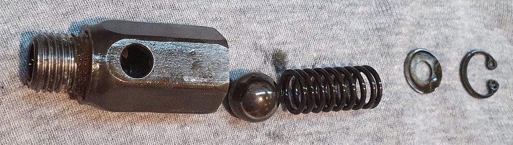

Sicherheitsventil zerlegt
Das Ventil für den Haupt Ölkreislauf hatte einen defekten Kugelsitz und wurde gewechselt.
Defekter Kugelsitz
Defekter Kugelsitz
Das Ventil für den Ölkühlerkreislauf war noch i.O.

Die schlechtere Kompression auf den inneren Zylindern sind wohl auf den höheren Verschleiß der Laufbuchsen und Kolbenringen zurückzuführen.
Zumindest hat man so genug Teile zum Geburtstagsgeschenke basteln!
Der 9er ist wieder im Moped und der 750 steht in der Werkstatt.
Die Kompression vom 750ér ist leider auch eher bescheiden. Mal sehen ob ich da im Winter zu komme.
