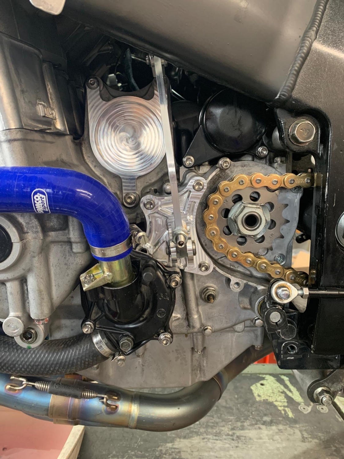

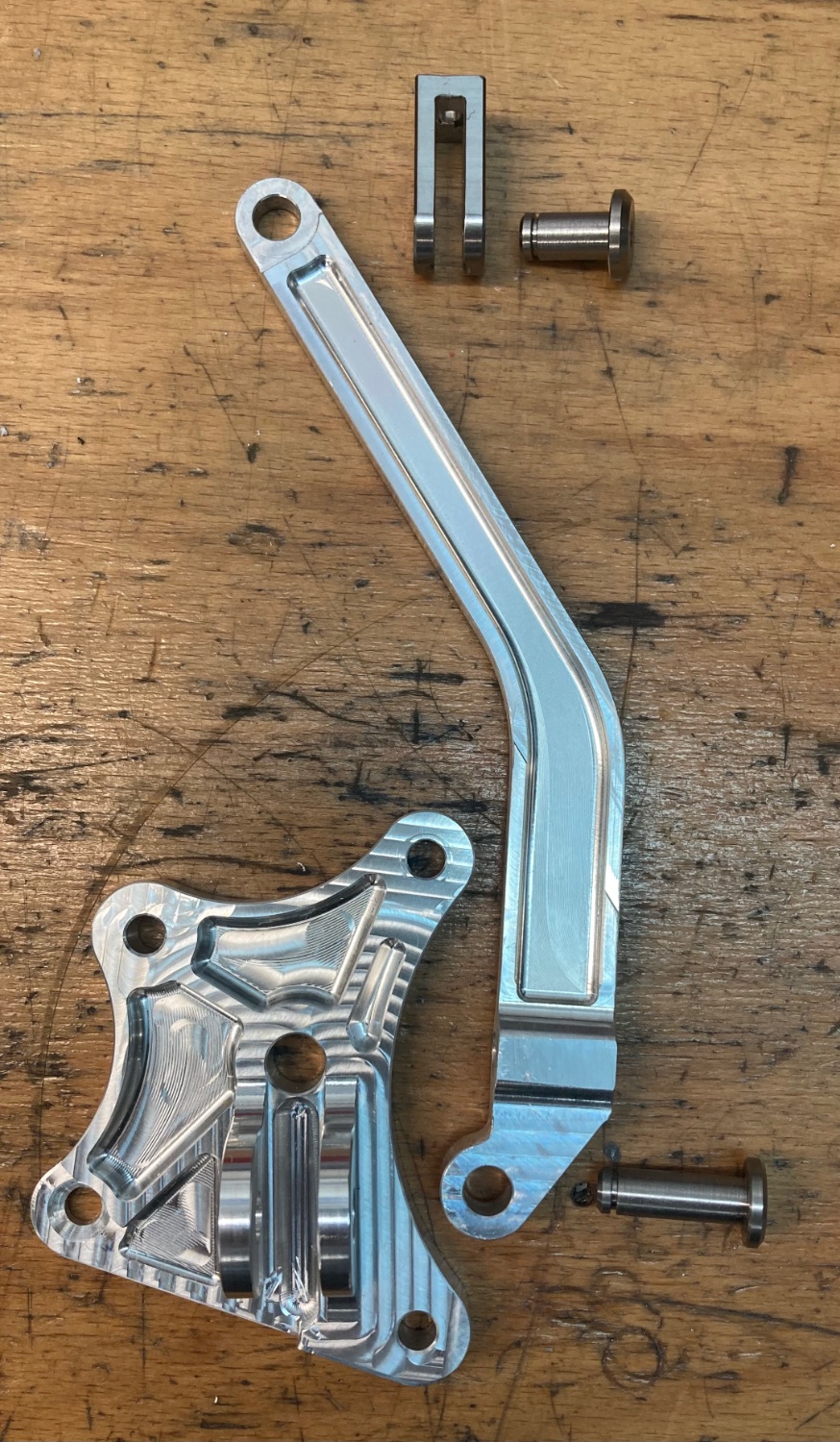

Servus Leute,
ja der Fred hat fast fast 10 Jahre auf´m Buck´l aber ich hab mal was neues gefräst.
Das Teil läuft in der Saison 26 beim Stardesign im Classic SBK-race.
@Walnussbär
Danke für die Fotos.
