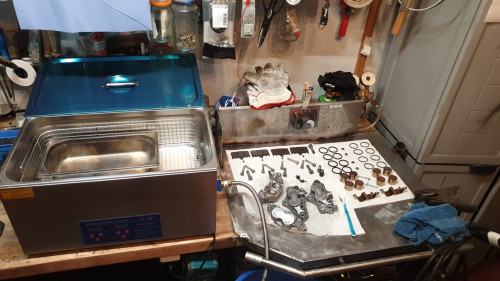

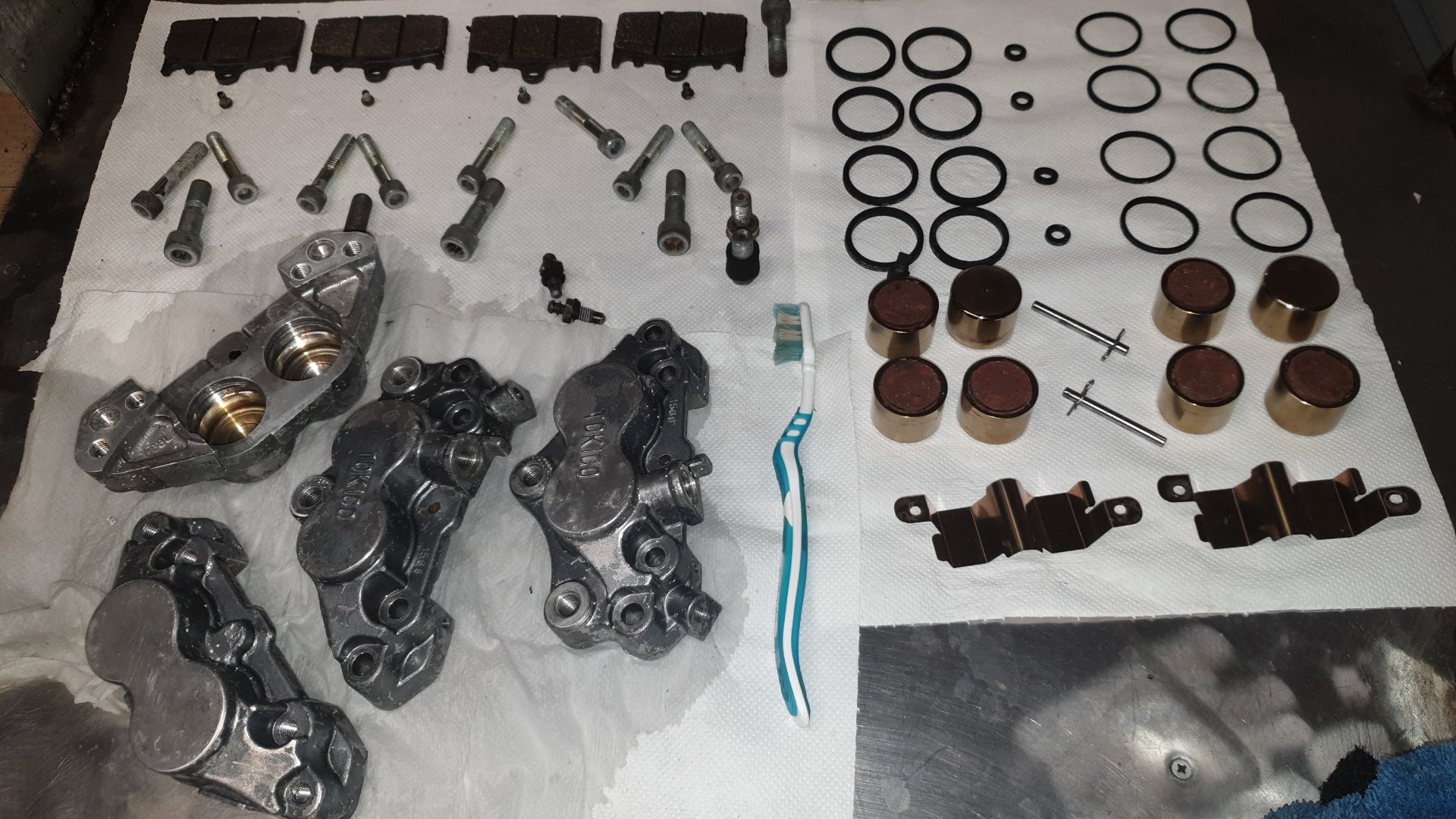

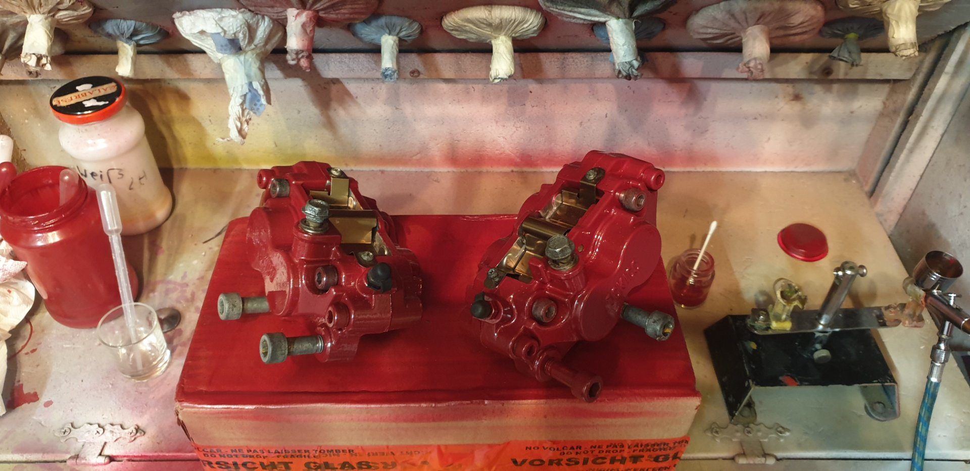

Moin zusammen,
da die letzte Probefahrt daran scheiterte, dass die Scheiben nicht frei drehten, habe ich dann mal heute die Sättel zerlegt. Schmodder und Gammel der wohl letzten zwei Dekaden drin. Ein Kolben ließ sich tatsächlich nur mit relativ großer Androhung von Gewalt herausoperieren...
Naja, dann wie gehabt alles zerlegt, geschliffen, gereinigt, ausgeblasen. Nun kommen ja neue Dichtungen rein und da habe ich mal die Frage, ob die mitgelieferte Paste (rosa-rot) dafür ok ist oder ob ich doch lieber auf die Tube ATE zurückgreifen soll. Habe damit bislang immer gearbeitet, aber wenn das Zeug schon einmal mitgeliefert wird, warum nicht?!
Irgendwelche Meinungen dazu?
Gruß Arne
Gruß Arne
