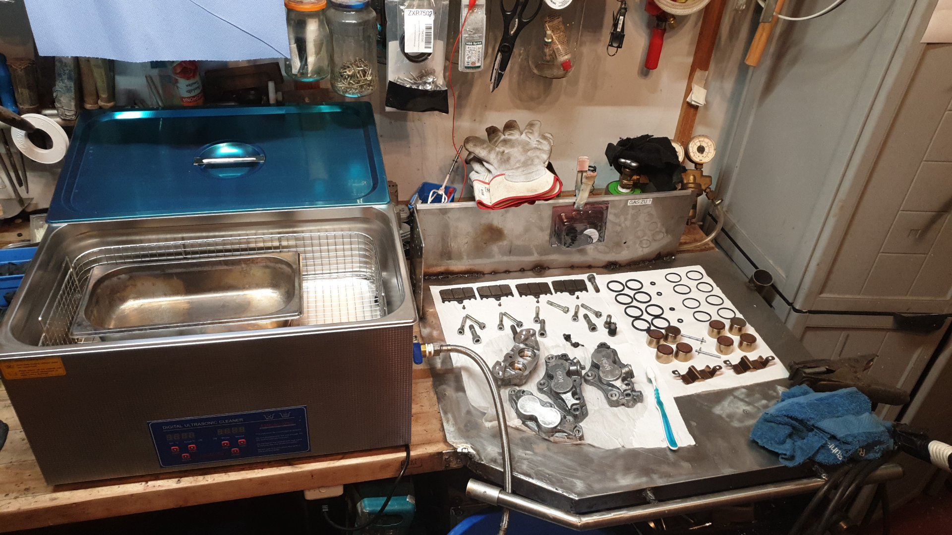

derMicha hat geschrieben:
10 Feb 2021 1:07
.Jetzt überleg ich ob ich nicht die Gummi Bremsschläuche incl. Bremsflüssigkeitsbehälter und Hebel einmal ins Ultraschallbad werfe, bevor neue Flüssigkeit rein kommt?
Hol dir einfach neue, und gut. Oder wie oft willst du da noch dran gehen?
Abgesehen davon, weißt du was 25+ Jahre alten Schläuchen passiert, wenn die im Ultraschall landen?
