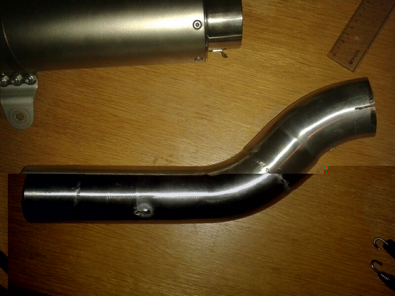

1mm oder 1,5mm??
Glaub eher 1,5
Meine Lösung sieht jetz so aus - waren vorher 3 Teile.
Wäre noch schöner geworden, aber ich hatte dann Samstag abend kälte füße und keine Lust mehr

tza hat geschrieben:Hast du keinen im Bekanntenkreis der dir das schweissen kann? Wäre mal interessant zu wissen was der Spass am Ende kostet. Hab das bei mir einfach zusammengeschweisst wie jedes mal und bisher hat das immer gehalten ^^
Leider nicht, nachdem jetzt auch der eine Kontakt abgesprungen ist. Aber ich bin guter Dinge bei dem jetzigen Schweißer. Er meinte je nach Aufwand so um die 100€. Ja, das ist schon eine menge Geld, aber dafür wird es auch gescheit gemacht.

Aber 100 Euro für das bißle rum schweißen und danach Nähte glätten, da darf man aber danach gar nix mehr sehen davon!!
Topf ist ein BOS Superbike, in den ich jetzt aber trotzdem den dabei gewesenen Db-Killer rein gemacht hab (der aber wohl gar nix bringt...), weil sonst haut es mir bei 10000 U/min wahrscheinlich die Ohren weg :shock: :mrgreen:

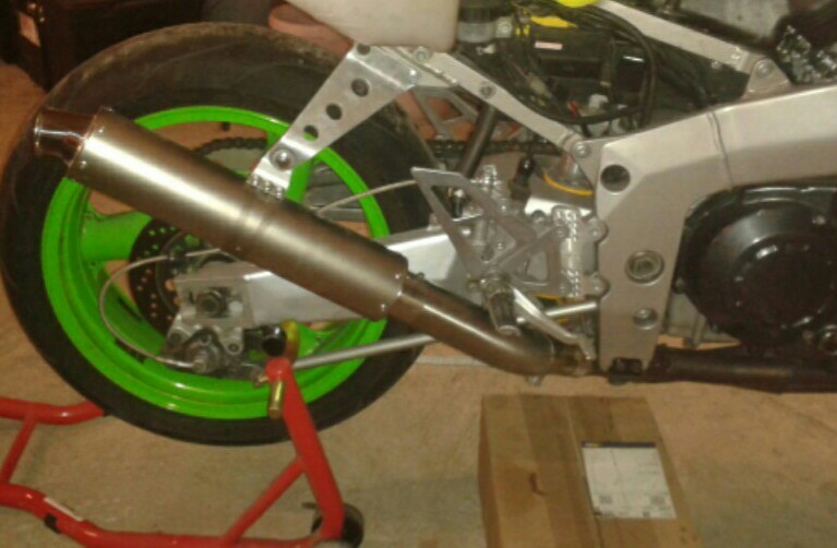

veiderer hat geschrieben:Ne, noch nix gefahren, ist im Renntrimm bzw kommt erstmal in den den RennTrimm und bin noch net weit genug für eine Probefahrt.
Aber 100 Euro für das bißle rum schweißen und danach Nähte glätten, da darf man aber danach gar nix mehr sehen davon!! ...
Ja, er will sich das am Montag Abend erstmal angucken. Er würde dann das Bike abholen und ggf. bei sich vor Ort anpassen, vielleicht sagt er aber auch mit 50€ ists getan.
Seit gestern Nachmittag bin ich sowieso total verwirrt, was ich jetzt mache... Vielleicht könnt ihr mir etwas Orientierung geben. :)
Und zwar kam gestern ein guter Arbeitskollege an und schenkte mir einen Gixxer Krümmer, weil er seine Gixxer am Wochenende mit allem Krempel verkauft und ich ihn irgendwann mal nach dem Krümmer gefragt hatte. So quasi als kleines Geschenk zur Geburt meiner Tochter. Ich glaube zwar eher, weil ich ihm gesagt habe, dass mein Scheißer abgesprungen ist und ich unzufrieden bin, aber gut. :D
Gestern habe ich das Ding dann einfach mal dran geschraubt und der passt echt schon ziemlich gut... Aber seht selbst:
Sogar am Kühler passt es, da sind bestimmt noch 3mm Luft zwischen Kühlerunterkante und Krümmerrohr. Ich muss wahrscheinlich nur das hinterer Ende etwas biegen, damit es zum Auspuff passt, oder?
Und da es gute Erfahrungen mit dem Gixxer Krümmer gibt, überlege ich jetzt die Muzzy-Remus Sachen gegen den Titan Krümmer mit einem gescheiten ESD zu tauschen...
Mein bisheriger Plan, oder das was mir derzeit am sinnvollsten erscheint ist, dass ich das Zwischenrohr zum Muzzy schweißen lasse(irgendwie) und dann irgendwann mal den Titan Krümmer fertig mache mit einem schicken Endtopf.
Was meint ihr?
