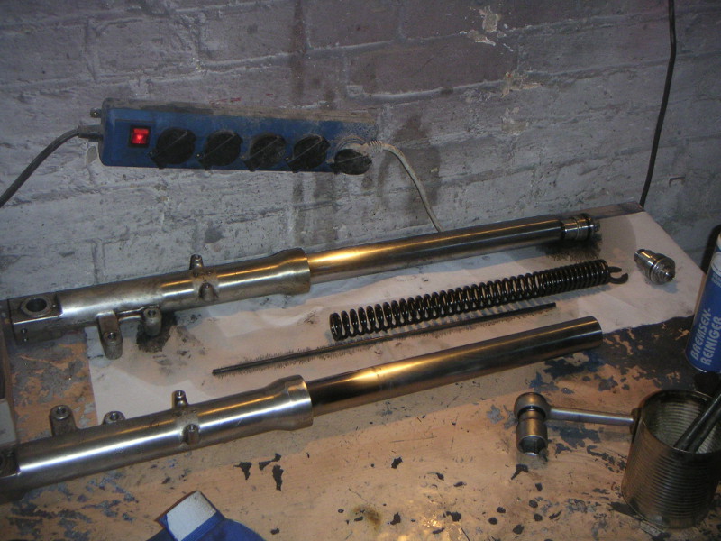

Ich habe die Verdschraubung oben gelöst und die Holme umgedreht damit das alte Öl ablaufen kann.
Ausserdem habe ich die Staubabdeckungen und die Sicherungen entfernt.
Wie gehts jetzt weiter?

staubkappe ist ab, der Sciherungsring auch.
Oben das Gewindestück, der Federhalter, die Feder und der innere Bolzen auch.
Wenn ich jetzt in die Gabel hineinschaue, dann sehe ich noch eine lange Hülse innen, die sich aber nicht herausnehmen lässt.
Ausserdem sehe ich tief unten einen Vierkantschraube.
Einen Schlagschrauber hätte ich da, aber keine Ahnung wo ich den jetzt ansetzen sollte.

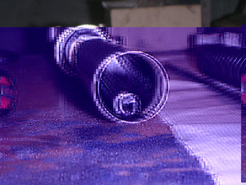

Jetzt ist mir aufgefallen dass die Dämpferpatronen unterschiedlich reagieren.
Während die eine beim Ausfedern rumprustet und der Bolzen "gedämpft" herausfährt, so fährt der Bolzen bei der anderen Patrone fast ohne Widerstand und Geräuschentwicklung raus.
Bitte um Hilfe
