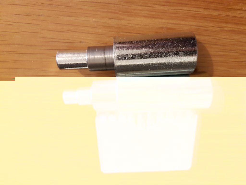

Für die Vervollständigung meines Beitrag´s, hier die Bilder wie wir es gelöst haben:
Das Rohr konnte ich bei ebay passgenau bestellen für´n Mini-Betrag.
Theoretisch könnte ich nun noch zwei Unterlagscheiben drüber schieben und zwei kleine Löcher bohren damit per Sicherungsstift das Moped auch nicht hin und her rutschen "könnte"

Hast du vielleicht noch die Maße dafür, falls es jmd. nachbauen möchte?
Ich glaube, es war dort auch etwas tricky beim Außendurchmesser, da die Schwingenachse auf der
einen Seite eine kleinere Öffnung, oder eine Verengung, hatte. Irgendwas mit 16,xx mm auf der einen
und knapp unter 16mm auf der anderen Seite, auf den letzten paar cm.
Kann mich aber auch täuschen.
