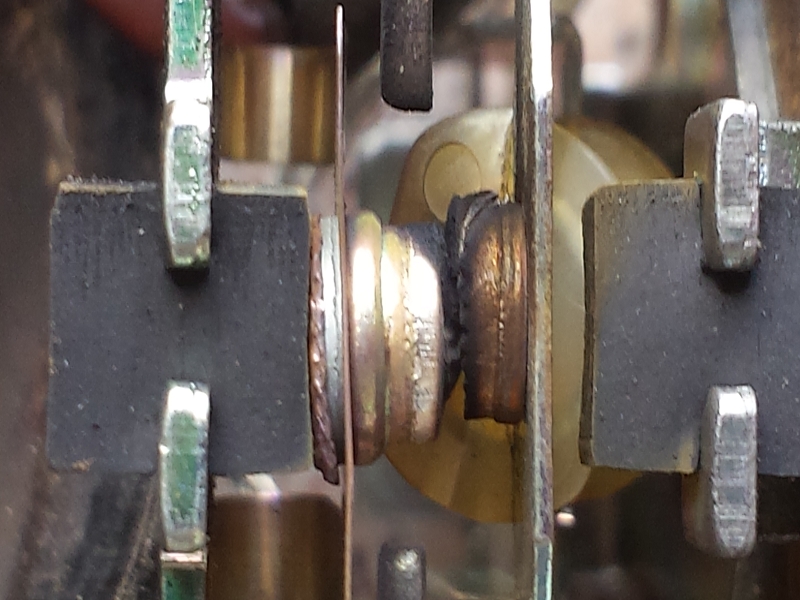

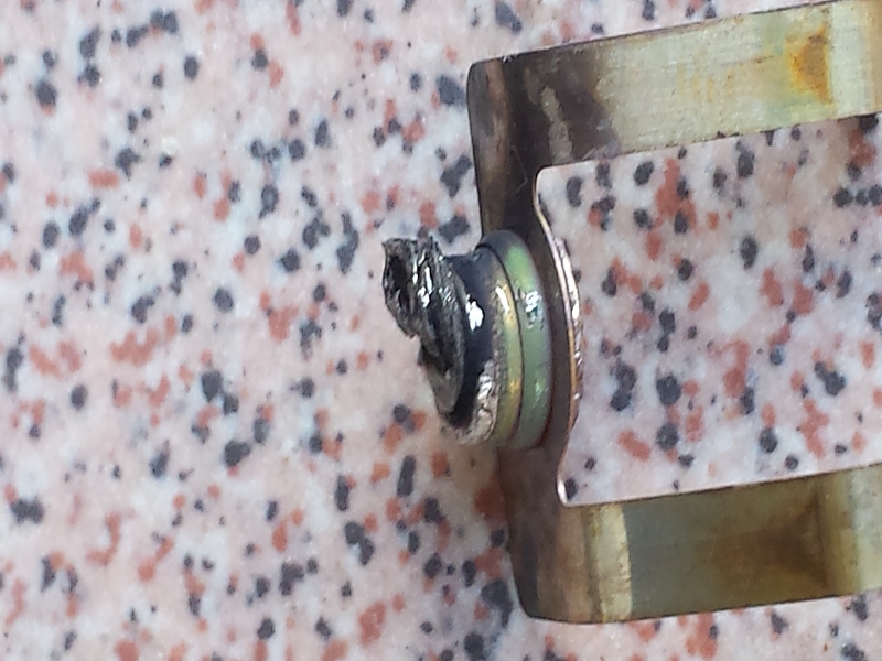

So, und jetzt kommt's:
Weil ich ja neugierig war auf die alte Pumpe, hab ich sie gleich noch geöffnet und mir mal die Kontakte angesehen. Und dann kam die Erleuchtung!
Aha, das war's!
Erst denk ich noch, da hängt auch irgend ein Flusen zwischen den Kontakten. Hab dann aber schnell festgestellt, dass das was Hartes ist und ein größerer Abstand zwischen den Kontakten ersichtlich ist. Hab dann den oberen gefederten Kontakt rausgezwickt und mir mal genauer angesehen. Da hat sich der untere Kontakt mehr oder weniger aufgelöst und sich wie ein Schutzgasschweißpunkt auf dem oberen Kontakt platziert.
Siehe Bilder unten (ich bin mal wieder zu blöd, die Bilder mitten im Text einzufügen :oops:
Jedenfalls arbeitete der Unterbrecher kaum noch bzw. hatte auch dann, wenn der Pumpenkolben angezogen war, keine Möglichkeit mehr zu öffnen.
Also normaler Verschleiß ist das für mich nicht. Zumal die neue Kontaktplatte geschätzt höchstens 5000, eher nur 30 - 4000 km drin ist. Die Originalplatte war mindestens 55000 oder mehr km drin und verhältnismäßig planflächig abgebrannt.
Was ich weiterhin festgestellt habe, dass die vernietete Lötfahne, da wo das aus der Pumpe kommende Kabel angelötet wird, richtig gut lose war. Also die Niete hat die Fahne nicht mehr richtig gehalten. Diese war richtig locker drauf.
Also vielleicht hat der nahezu verschweißte Kontakt und die lose Lötfahne gestern irgendwie zum Kurzschluss oder wie auch immer geführt und damit die massive Überhitzung verursacht.
Und das war's, was ich mit bitterem Beigeschmack gemeint hab! Vielleicht war's ja nur ein Einzelfall, aber es wäre echt ein Problem, wenn die Tourmax Sätze wirklich so extrem schlecht sein würden. Da müsste ich ja alle 5000 km die Pumpe öffnen und nachschauen bzw. schon wieder erneuern. Schöne Scheiße!
Na jedenfalls läuft die Gute jetzt wieder wie ein Glöckchen bin gleich mal wieder knapp 200 km am Stück gedüst und alles ist paletti.
Nach ca. 100 km hab ich mal an der Pumpe die Temperatur gefühlt. Mein Fingerthermometer hat geschätzt ca. 35 Grad angezeigt :lol:
Gestern waren das gefühlt eher 60 bis 70 Grad!

hs1966 hat geschrieben:Liebe Freunde!
Vielen Dank euch allen für die umfassenden Hinweise und Tips.
Gestern hatte ich ja noch ein mulmiges Bauchgefühl, ob der Fehler wirklich so schnell gefunden wird, weil mich ein paar Umstände bei der Heimfahrt an einigen (auch eigenen) Theorien zweifeln ließen.
Aber! Es gab ihn tatsächlich, den "Aha das war's" Fehler :P Auch wenn gerade deshalb ein bitterer Beigeschmack bleibt. Aber nun mal der Reihe nach.
Ich hab heute Vormittag wie angekündigt mit der systematischen Fehlersuche begonnen.
Zuerst mal die Benzinpumpe ausgebaut und eine neue bzw. frisch überholte Pumpe eingebaut.
Während dessen habe ich einen Spritschlauch und Kanister genommen und je 5 Liter Sprit auf Normal und Reserve (mit dem alten Benzinfilter) durchlaufen lassen.
Ergebnis: Bei geschlossenem Tankdeckel läuft sowohl bei Normal als auch Reserve ein wirklich satter Strahl Sprit raus. Also Leitungen und Benzinfilter ohne Befund und auch die Tankentlüftung arbeitet einwandfrei. Es war die ganze Zeit am Deckel ein leichtes Saugen zu hören.
Neuen Spritfilter hab ich selbstverständlich trotzdem verbaut.
Anschließend die neue Spritpumpe angeschlossen und Benzinhahn auf. Dann hab ich Dauerstrom auf die Pumpe gegeben um die Vergaser zu fluten, die von gestern eigentlich noch voll gewesen sein mussten.
Ergebnis: Die Pumpe rattert im Dauerbetrieb und baut keinen Druck auf. Zefix nochmal denk ich, jetzt ist die Pumpe auch noch hin.
Also Ausgangsschlauch von der Pumpe runter und langen Schlauch angeschlossen und in Kanister gesteckt. Wieder Dauerstrom auf die Pumpe und siehe da, es kommt Sprit und schießt mit (vermutlich) ausreichendem Druck raus. Dann wieder Pumpe an Vergaser angeschlossen und nochmal Dauerstrom drauf.
Und siehe da, die Pumpe fördert noch ein paar Mal und steht dann, wie es sein soll. Druck da bzw. Leitungen voll.
Meine Vermutung daher, dass es sinnvoll ist, die Pumpe quasi zuerst zu füllen, bzw. zu entlüften, bevor sie endgültig an die Vergaser angeschlossen wird.
Kann das sein?
Vorher hat sie einfach die Luft nicht durchgebracht. Vielleicht lag es ja auch daran, dass die Vergaser voll waren und die vorhandene Luft somit nicht durch gepumpt werden konnte?
Dann hab ich noch den alten Spritfilter zerlegt und mir mal angeschaut. Außer, dass da ein Schaumstoffflusen drin war (wie auch immer der da hinkommt) kein weiterer Befund.
Aha, das war's!
Also liebe Freunde, recht herzlichen Dank nochmals euch allen für eure Mühe :prost:
Wenn alles so funktioniert, wie ich es mir vorstelle, dann werd ich mich demnächst bei euch mit einem neuen How To bedanken.
Hab da nämlich einen Plan!
Komplette 7er Kupplung in meine L einbauen :-) Müsste komplett passen. Muss nur noch die Ölversorgung der Hauptwelle gegenchecken, dann kann's los gehen.
Warum? Dazu irgendwann demnächst mehr, wenn es funktioniert hat. Wenn nicht, dann denkt auch nicht weiter drüber nach :wink:
In diesem Sinne schöne Grüße,
Diese China Nachbau Sätze sind von minderwertiger Qualität bei mir hatte der Schalter gute 10 000 gehalten. wie vermutet wird die pumpe permanent gelaufen sein bis der Schalter komplett seien dienst versagt hatte und zum Ausfall der pumpe geführt hatte. Darum war sie so heiß
Re: Benzinpumpe heiß - sonderbares Problem
Ja Stefan, da muss ich Dir leider recht geben.
Diesmal bin ich von Tourmax echt enttäuscht.
Obwohl ich normalerweise von deren Qualität bei anderen Nachbauteilen schon überzeugt bin.
Tourmax ist übrigens japanisch. Aber wer weiß schon, wo die fertigen lassen?
Vielleicht ist der Kontakt ja auch nur deswegen verkohlt, weil die Lötfahne auch locker war.
Stellt sich zuletzt noch die Frage, warum die locker war.
Entweder Fertigungsfehler, oder die Kunststoffisolierscheiben in der Niete sind durch die extreme Hitze vergammelt, oder ich hab sie bereits beim Löten verbruzzelt?
Aber nachdem Du ähnliche Erfahrungen gemacht hast, bleibt die Frage, was man tun kann?
Eine nagelneue Tourmax Pumpe kostet 85,- €.
Eine neue bzw. originale Mitsubishi Pumpe gibts für knapp 100,- €. Hab ich kürzlich auf Ebay entdeckt.
Ich werd die aktuelle Pumpe in rund 5000 km (so in zwei oder 3 Jahren) mal aubauen und die Kontakte überprüfen.
Ich werde berichten und hoffen, dass sich die busherigen Erfahrungen nicht bestätigen.
Als nächstes werd ich mich erstmal der L-Kupplung widmen.
Ölversorgung der Hauptwelle ist identisch zwischen ZXR und ZX7R.
Könnte also gehen mit der 7er Kupplung :-)
Ich werde berichten!
ledersteve
Beiträge: 644
Registriert: 29 Sep 2011 7:22
Beitrag von ledersteve »
Das Problem bei den pumpen ist das sie keinen Motor haben sondern nur eine spule dadurch hat man eine induktive last wodurch ein guter abreisfunke entsteht. Magnetkupplungspumpe heißt das teil heute in jedem Kaffeevolautomaten verbaut.
Die Materialien der China nachbaut teile sprich die Legierung der Kontakte ist zu minderwertig, um diesen quasi hohen lasten nicht gerecht zu werden.
Wenn dann noch schlechter Kontakt spricht hohe Übergangströhme hinzukommen, wie bei deinem losen Kabel, beschleunigt das den Prozess noch mehr.
Mann kann auch mit diesen billig Schaltern arbeiten allerdings müsste man noch ein Zusatz Relais extern verbauen aber der ganze aufwand. Ein Ersatzteil mitzuführen ist einfacher. Den Schalter kann man bei den Kisten auch schnell mal unterwegs tauschen.
Ich weiß Garnicht ob das ein offizielles kawa Ersatzteil ist bzw einzelt ohne Pumpe erhältlich ist/ war.
