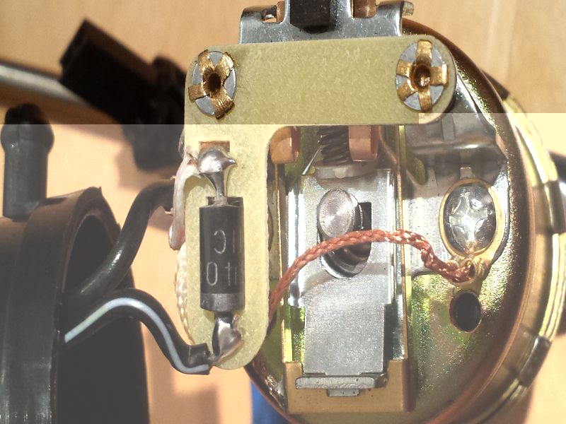

Schönen guten Abend Freunde der Benzinpumpe :-)
Ich hab heute meine China-Pumpe bekommen und die macht einen gar nicht so schlechten Eindruck. Ich hoffe, dass es bei Tobi zwei Einzelfälle waren und meine dicht ist.
Aber wirklich sehr interessant finde ich die Elektronik, die ich mir gleich mal angeschaut habe. Siehe Bilder.
Die Kontakte sehen etwas Kupferfarben aus, aber das will vielleicht nichts bedeuten. Wer weiß, was die Schlitzaugen da für Spezialmaterial nehmen.
Aber das Interessanteste ist die Platine darüber mit diesem widerstandsähnlichen Teil.
Kann das vielleicht bereits so eine Sperrdiode sein?
Ich hab sie gleich mal an eine Batterie gehängt und sie hört sich gut an. Und der Funken im Unterbrecher scheint mir ggü. dem Original auch sehr gering zu sein.
Könnten also was Gutes gebaut haben die Chinesen. Na mal sehen!?
Ich teste die Pumpe mal ausgiebig, also ein paar tausend Kilometer und werde dann (irgendwann nächstes Jahr mal) wieder berichten.
Was etwas unpraktisch ist, ist der Knubbel für den Wasserablauf, Entlüftung oder wofür auch immer der gehört. Der ist nämlich genau gegenüber der Seite der Originalpumpe. Und ich denke, der sollte ja nach unten zeigen, sonst macht das keinen Sinn.
Wenn man die Pumpe so dreht, dass der Knubbel nach unten zeigt, dann sind die Schlauchanschlüsse oben. Bei der Originalpumpe sind sie im eingebauten Zustand auf der Unterseite.
Aber das wird wohl keine Rolle spielen, oder was meint ihr?
Re: Benzinpumpe heiß - sonderbares Problem
Jup, das ist ne Diode da oben drin - wird wohl dann als Sperrfinde fungieren, ansonsten würde die keinen Sinn machen da oben drauf.

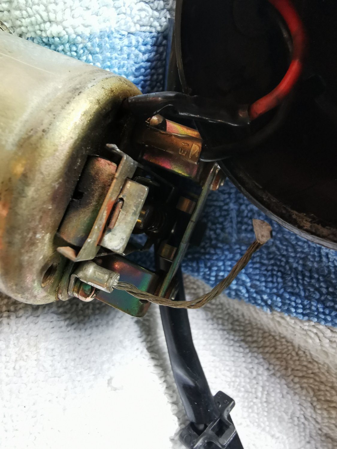

So, weils hier rein paßt:
Benzinpumpe funktionierte schon wieder nicht mehr.
Beim Schläuche abmachen fiel mir auf, das se trotz nur Startversuche auch schon gut warm war.
Als se außen war, nochmal direkt Strom drauf - ein Hub, das wars.
Also die einer L raus gekramt - schitt, vergessen das die größere Anschlüsse hat.
Ok, zerleg ich halt mal die andere.
Da fiel mir ein Kabel auf, das da so lose vor sich hin hing:
Gehört für Masse vom Unterbrecher - wieder dran gelötet.
Pumpe angeschlossen - Motorrad läuft wieder :thumpsup:
Warum sich der aber übern Winter gelöst hatte - keine Ahnung.
