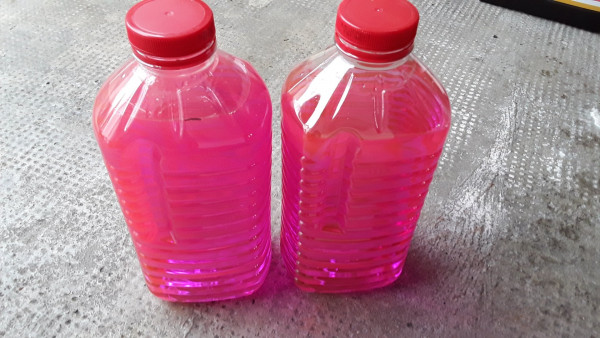

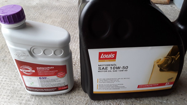

Öl und Kühlkonzentrat
Fertig angemischt mit destilliertem Wasser 1:1

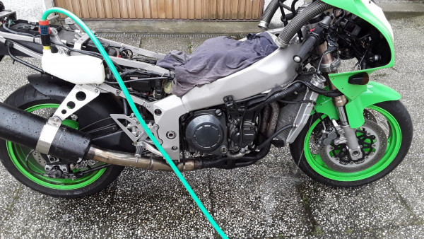

Kühlkreislauf gründlich gespült, da silikathaltig und silikatfrei nicht gemischt werden sollen

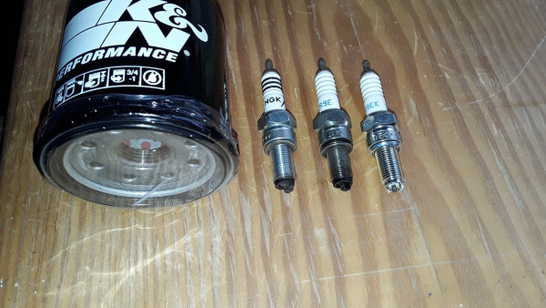

Ölfilter, Iridium, Standard und Doppelelektrode
Mit den Iridium ist sie auch sehr gut gelaufen. KN Filter weil dieser mit 17er Steckschlüssel angezogen werden kann.

................. KN Filter weil dieser mit 17er Steckschlüssel angezogen werden kann.
kleine info hierzu: anzugsmoment laut WHB 9,8 Nm oder handfest
Beiträge: 248
Re: Saisonbeginn mit 3 Forumtipps. Öl, Kühlung, Kerzen.
Ja hatte da letztes mal wohl versehentlich die 29Nm vom Gewindebolzen draufgemacht. Jetzt handfest, ist dicht und geht bestimmt besser wieder los.

G30 ist silikatfrei, das G48 nicht. Auch die Farbe ist unterschiedlich, auch um anzuzeigen, dass es sich um unterschiedliche Zusammensetzungen handelt.
Nimm Abstand davon, dann ist gewährleistet, dass das eine Zeug nicht mit dem anderen reagiert. Sofern man nicht weiß was vorher drin war, System gründlichst spülen, um vorhandene Rückstände zu entfernen.

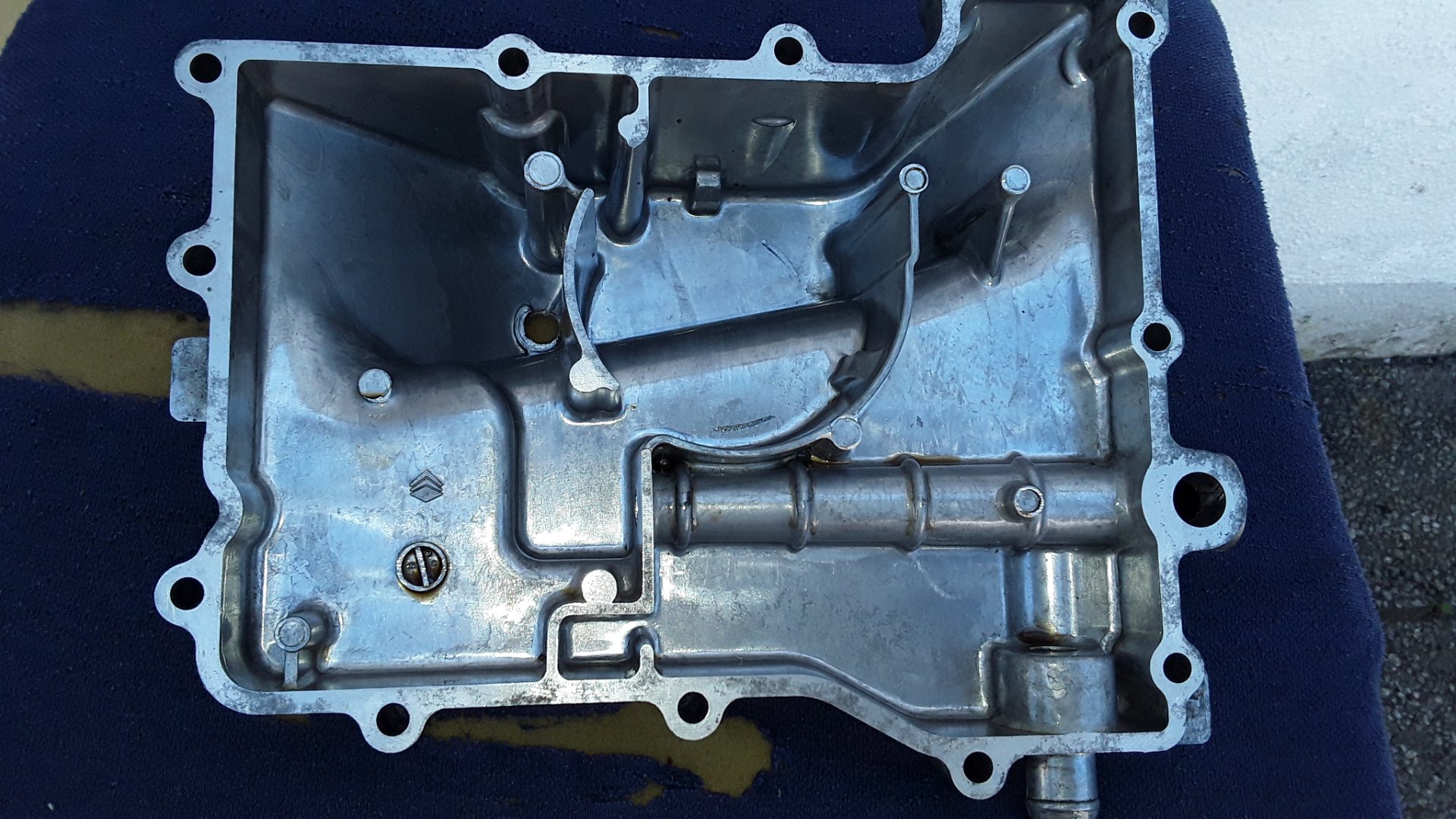

Ok zum Öl:
Das ist die Wanne nach über 6000km:
Das Öl ist nur abgelaufen, keine Reinigung.

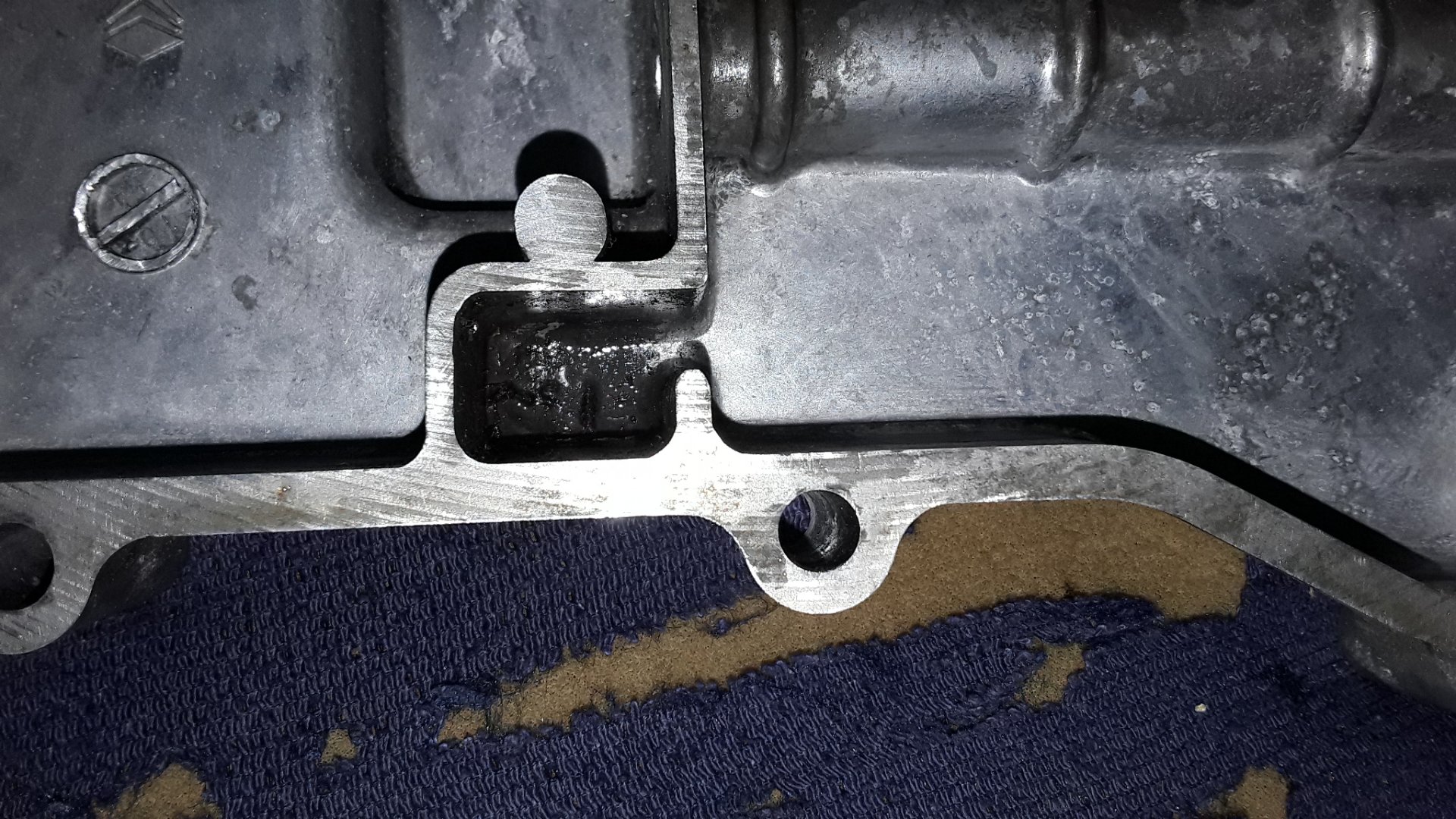

Detailvergleich mit einem anderen Motor:
Die untere Wanne wurde ausgewischt bis auf diese Stelle. Der Rest der Wanne war an vielen Stellen auch mit einem dunklen Schmierfilm überzogen.
Leider ist bei diesem Motor das Öl vom Typ und der Laufleistung unbekannt. Allerdings sahen bisher alle Wannen, die ich ausgebaut habe (4 Stück) eher so aus. Die Öle waren aber wahrscheinlich deutlich älter.
So ein aktuelles vollsynthetisches Öl scheint den Motor von innen her wirklich relativ sauber zu halten. Kann leider nicht einschätzen, ob es gut oder schlecht oder egal ist. Wenn der Dreck nicht an den Teilen haftet, ist er hoffentlich im Filter.
Vielleicht sammelt er sich bei anderen Ölen auch fast nur in der Wanne und stört nicht weiter. Die Zylinderköpfe, die ich ausgebaut habe, sahen alle eher gleich sauber aus.
