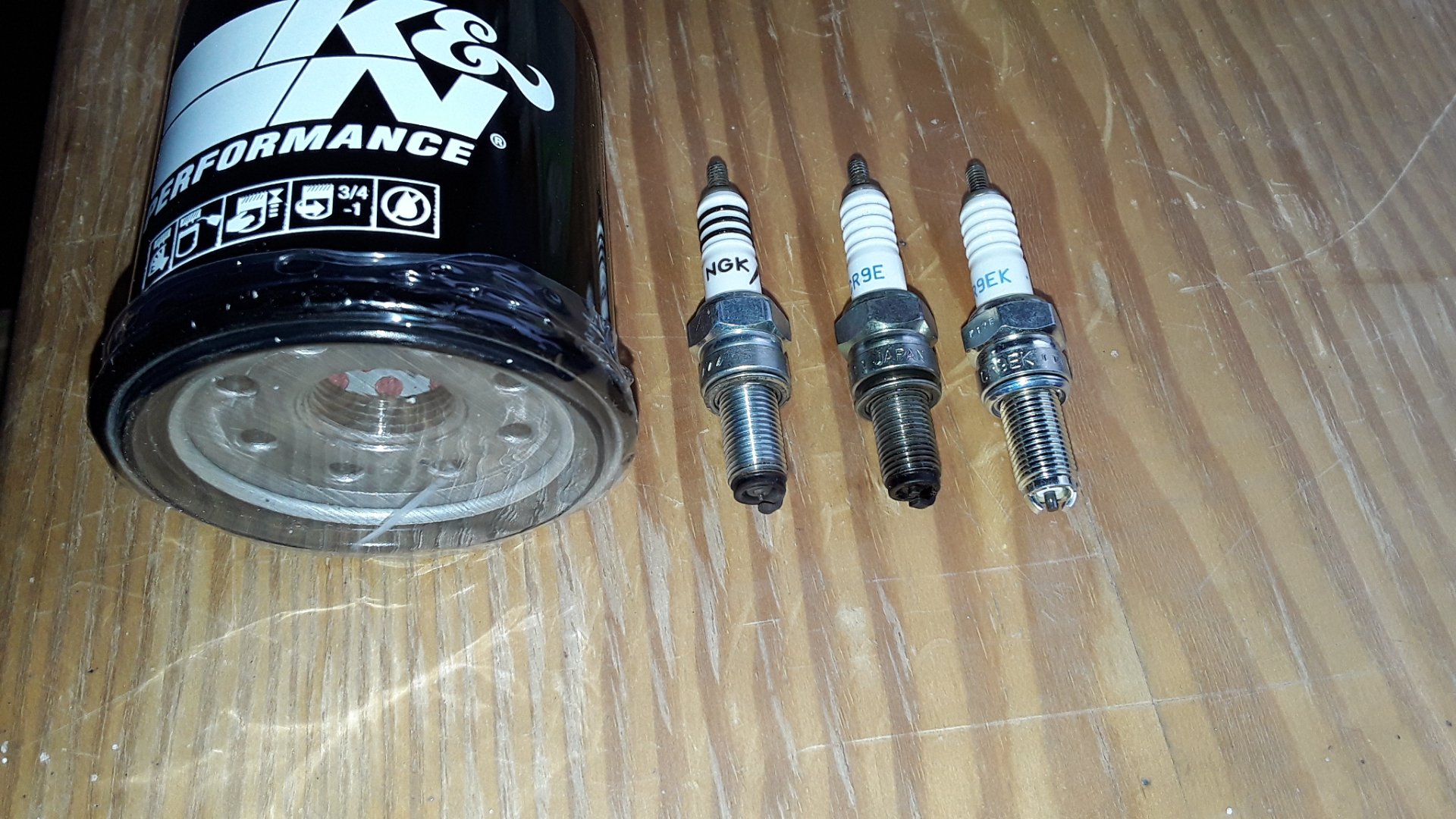

Ölfilter, Iridium, Standard und Doppelelektrode
Mit den Iridium ist sie auch sehr gut gelaufen. KN Filter weil dieser mit 17er Steckschlüssel angezogen werden kann.

Das sie insgesamt jetzt noch besser läuft und startet, führe ich allerdings hauptsächlich auf die neue Benzinpumpe zurück.
Öl
Nichts besonderes aufgefallen. Kein Kupplungsrutschen bemerkt. Rutschkupplung jetzt mit den minimalen Scheiben scheint mir ok. Funktion jetzt leicht im Hebel spürbar. Kein erkennbarer Ölverbrauch. Schalten kalt sehr geschmeidig, heiß etwas härteres Einrasten der Gänge. Wie immer. Insgesamt gute Verbrauchswerte.
Kühlmittel
Kühlwirkung gefühlt wie immer. Hatte eine minimale Leckstelle an der Schlauchklemmung zwischen Radiator und Thermostat. So gering, dass nichts getropft hat. Dort hat sich etwas helles, pastöses Material gebildet.
Also kann sein, auch dieses Mittel kann nicht rückstandslos verdunsten. Kann ich nicht genau sagen, da ich nicht weiß, ob noch geliertes Restmittel von vorher vielleicht irgendwo im Block war.
Kerzen
Ganze Saison Kaltstartverhalten hervorragend. Motorlauf im Standgas und allen Fahrsituationen immer ruhig und gleichmäßig. Gasannahme und Hochdrehen sehr gut.
Heißstartverhalten: ganze Saison kein Problem bemerkt. Heute extra nochmal nach Stop and Go bei laufendem Lüfter zweimal Motor aus und direkt wieder problemlos gestartet.
