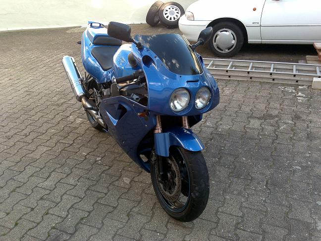

hmm ja hab mich entschieden sie über winter für die nächste saison amchen zu lassen.
lack is eig soweit in guten zustand hat aber 2,3 risse und paar kratzer.

?? und wegen 2-3 Rissen/Kratzern willst du die ganze Maschine neu lackierne lassen?
Ist das so eine ausergewöhnliche Farbe?
