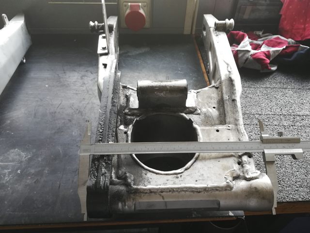

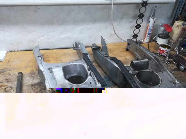

Das ist komisch, demnach unterscheiden sich die Träger nicht, denn ich bekomme ich die Felge samt Buchsen und Bremsaufnahme nicht in die Schwinge hinten rein.
Es fehlen 4 mm.
Die Schwinge der Jott ist hinten gleich breit wie die 7er.
Boxer Markus
Beiträge: 524
Re: ZX 7r 6zoll Felge in ZXR 750 K Schwinge???
Beitrag von Boxer Markus »

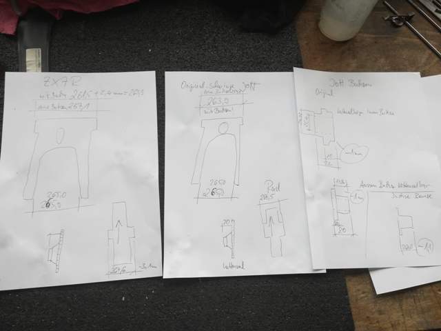

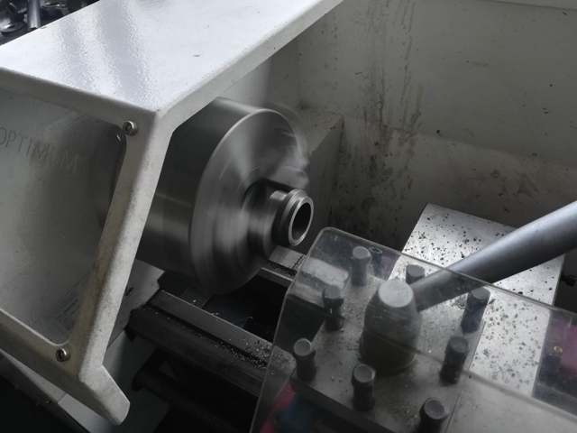

habe das jetzt vermessen und die drei Jott Buchsen jeweils um 1 mm gekürzt.
Es fehlen genau 3,1 mm um in die Schwinge zu kommen mit den originalen Jott Buchsen.
Felge passt jetzt gut rein in das Öffnungsmaß.
Dank Terini konnte ich die Teilenummern vergleichen, die Buchsen der 7er haben einen Buchstaben als Zusatz, denke mal dass die einfach ein wenig andere Maße haben.
Die vordere linke Buche für den Schwingendrehpunkt habe ich auch ermittelt.
Danke noch mal an alle !!!

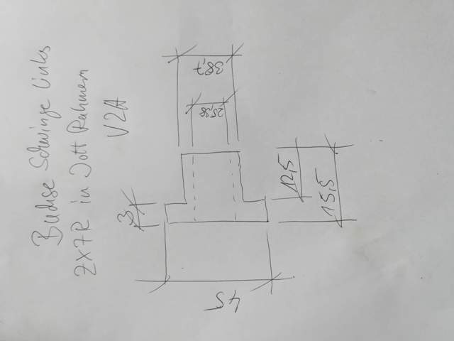

Hier die Buchsenmaße Drehpunkt
Boxer Markus
