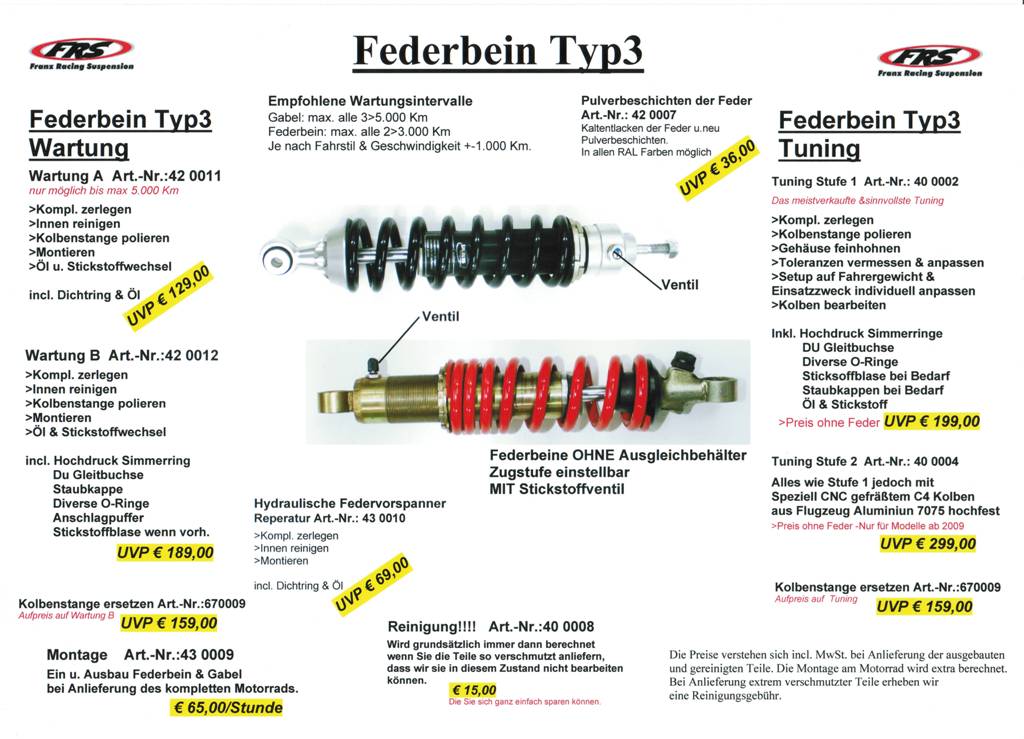

stehe grad vor der qual der Wahl
A: Originales Federbein beim Franz überholen und auf meinen Wanzt abstimmen lassen... wird wohl alles zusammen ca 350€ werden.
http://www.franzracing.de/images/preisl ... p3.jpg.jpg" onclick="window.open(this.href);return false;
oder B: Neues Wilbers mit Wunschwanztanpassung
was macht aus euren Augen mehr Sinn?
Re: Das Federvieh in der Mauser
Frag oder guck mal bei pt- racing.de da hatte ich mein federbein.
