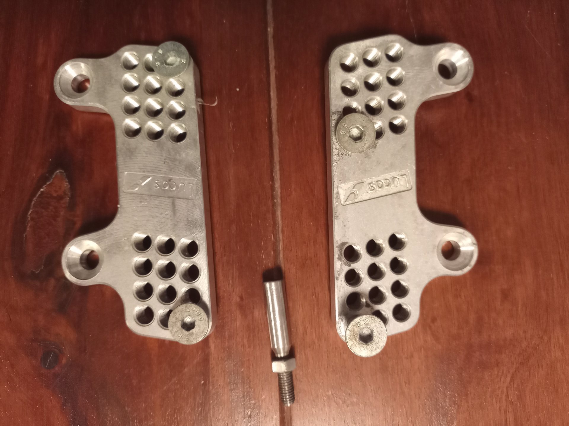

Beiträge: 405
Re: Fussrastenanlage
Ich habe ein Pärchen der Adapterplatten inkl. Verlängerung für die Schaltstange - als Beispiel, falls Interesse am von Windy angebotenen Nachbau besteht.

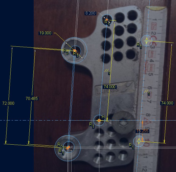

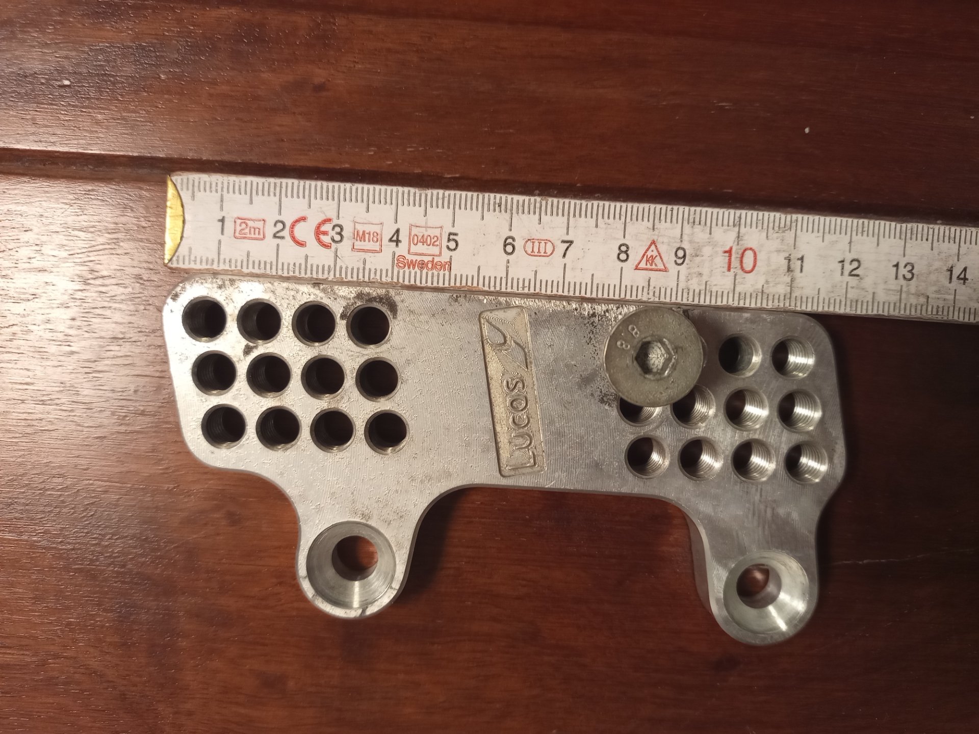

Beiträge: 3134
schickt mir mal ein foto von der draufsicht und legt ein lineal daneben für die skalierung.
dann mach ich schonmal ein modell.....

Beiträge: 405
Einmal das gesamte Kit und eine Adapterplatte mit Meterstab zur Skalierung:
Beiträge: 3134
@jasi
super,danke :thumpsup:
man beachte die maße z.b. 74mm . was da die perspektive ausmacht :shock:......
@greenhorn
ich habe nie gesagt, dass ich die teile auch fräse. ich hab nur angeboten zwei modelle zu erstellen.
am einfachsten wäre es, ein daraus abgeleitetes .dxf irgendwo ( z.b. tailorsteel) rauslasern zu lassen.
die gewinde kann man auch von hand schneiden und die senkung auch. :wink:
