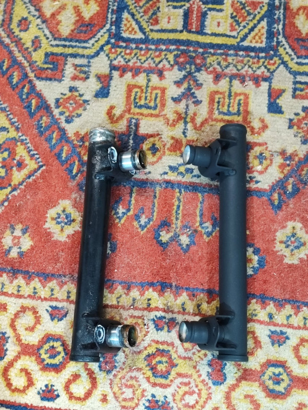

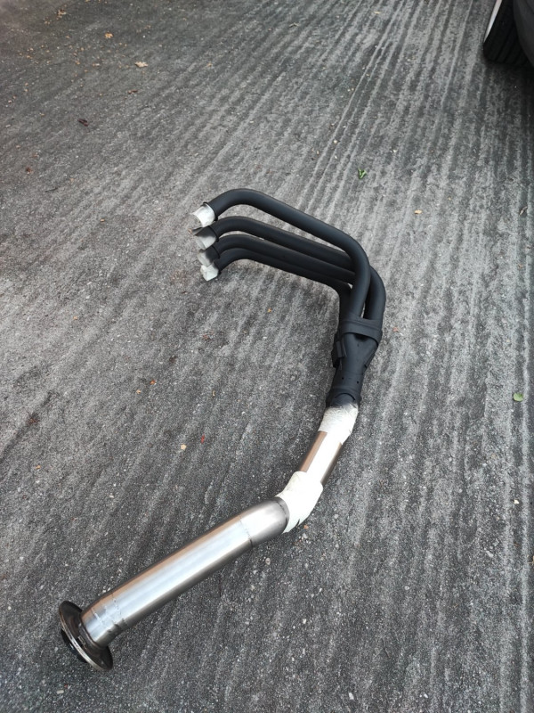

Ich hab dieses Wochenende ein wenig weitergearbeitet an meiner ZXR
Erstmal hab ich mir eine Hebebühne von Güde gekauft damit ich nicht mehr auf dem Boden hocken muss 😂😂 Dann ging es weiter am Krümmer und am Wasserrohr frontseitig am Motor
Das Rohr hab ich strahlen lassen und mit Hitzeschutzlack lackiert, ebenso den Krümmer

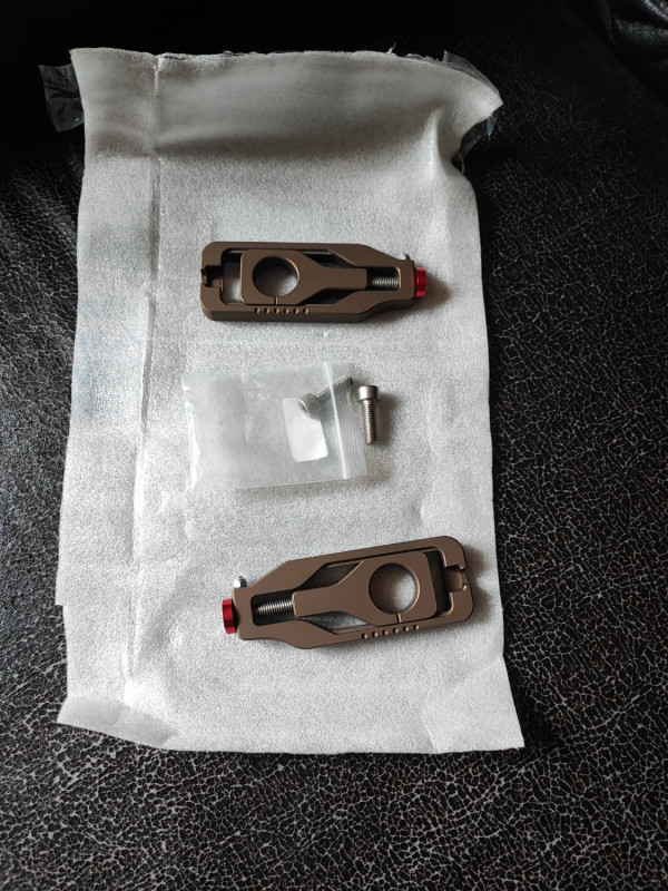

Außerdem kam noch Ware aus Italien die ich zeitnah verbauen werde
Beiträge: 1725
Re: Der Phönix aus der Asche
Lack aus der Dose oder richtiger Ofenlack?
Der Dosenlack hat bei der 80er schon nicht lange gehalten
NilsZXR750
Beiträge: 39
Beitrag von NilsZXR750 »
Dosenofenlack 😂😂😂
Ich hab erst das Rohr lackiert und in den Ofen gehangen..hat gehalten aufjedenfall.... Zusätzlich kam noch die Hitze des Motors dazu
Mal schauen wielange es hält 😁😁
Beiträge: 1725
Sehen wir dann.
Kann ja sein das in den letzten 30 Jahren der Lack besser geworden ist.
Frag mich wieviel Materialstärke der Krümmer eingebüßt hat beim Strahlen. Na egal, reingehauen

Guten Abend
Der Krümmer hat kein Material verloren, da hab ich mich einfach falsch ausgedrückt
Das Wasserrohr wurde Glasperlengestrahlt
Den Krümmer hab ich mit Putzvlies nur ordentlich sauber geschliffen und dann mit Bremsenreiniger gereinigt.
Danach halt lackiert
Beiträge: 1725
Easy, nicht das du alles zusammen hast, das 1. Mal fährst und dann irgendwo ein Loch durchbrennt.
