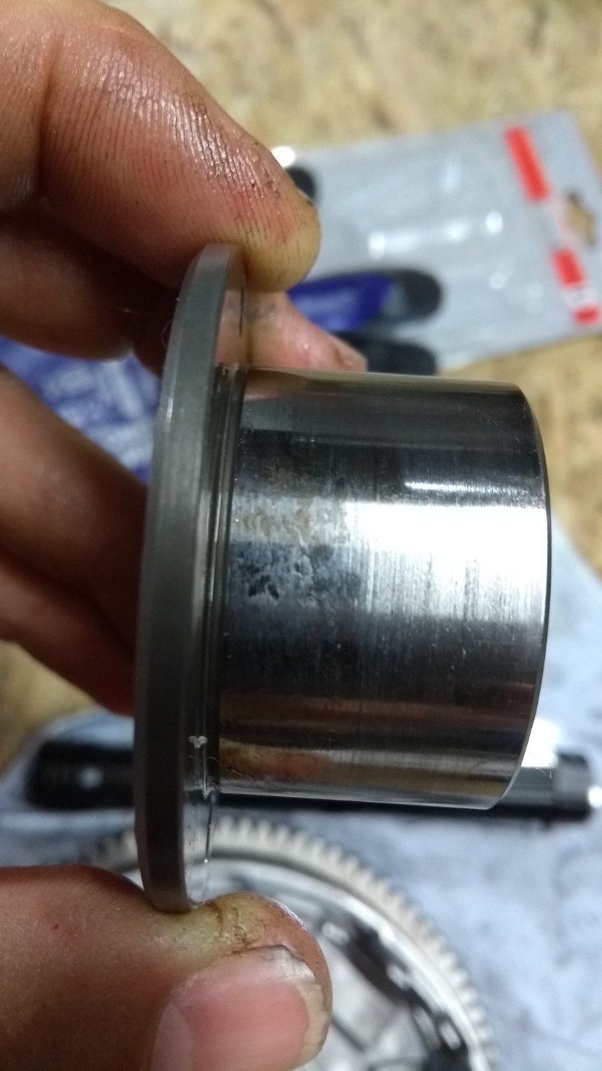

Ich habe ein paar Bilder von meiner Kupplung gemacht und moeglicherweise kommen die Spaene von dort.
Zum einen habe ich bemerkt das man die komplette Kupplung kippeln kann. D.h. das grosse Zahnrad das mit der Kurbelwelle verbunden ist kann nicht perfekt miteinander verzahnt sein das man es ca 1,5mm kippen kann. Egal ob man oben und unten, oder links und rechts an die Kupplung greift.
Dann habe ich bemerkt das das dunkle Zahnrad auf welches die Stahlscheiben gesteckt werden auch nicht rund laeuft. Dieses hat auch etw 1,5 mm Hoehenspiel wenn ich nen Schraubendreher hinhalte und die Kupplung drehe.
Zu guter letzt noch das Kupplungsgehaeuse an dem man verfaerbungen und abnutzung in der Messingbuchse erkennen kann. Das gleiche gilt fuer das Gegenstueck das darinnen steckt. Sieht fast nach pitting aus. Habe ich aber erst auf den Bilder gesehen. Mit dem blosen Auge ist mir das nicht aufgefallen.
Was meint ihr? In wie weit sind diese Beobachtungen als normal anzusehen? Viele Gruesse
Re: ZXR 750 J Oeldruck Ergebnisse
Klingt für mich, als seien die Nieten, die den Korb zusammenhalten, ausgeschlagen und locker.
Mußt mal die Suche bemühen zwecks ausbohren und gegen hochfeste Schrauben ersetzen.
Oder eben alternativ einen guten gebrauchten suchen.
Und was die Messingbuchse angeht, wenn da keine scharfen Grate sind, dann wäre das schon noch ok meiner Meinung nach. Evtl waren da irgendwelche der Späne mal etwas im Weg...

Hi Veidi,
Die Nieten sind Bombenfest. Das ganze Gehaeuse wackelt inkl. Primaerzahnrad. Ich werde nochmal etwas nachforschen um der Sache auf den Grund zu gehen. Weitere Bilder und Infos werden folgen. Danke fuer den Tip !!!

Mannches lässt sich aus Bildern oder Text eher schlecht interpretieren bzw. vergleichen, aber..
=AHK-Funktion?
Im Weiteren hast du noch die alte AH-Feder drin, die würde man dann gegen eine 2-teilige tauschen.
Die alte Kupplungsmutter gibt's neu eh m.W. nicht mehr zu kaufen und die im neuen Design funktioniert nur mit der 2-teiligen Feder.
Im äußeren Kupplungskorb sieht's (dem Alter entsprechend) nach Rattermarken aus.
Wie man die loswerden kann, dazu hatte ich hier mal nen Beitrag in einem der Threads.
Etwas Aufwand, aber machbar.

AHK ist meines Erachtens funktionstuechtig. Fahre die gute allerdings auch nicht mehr so hart das diese zum Einsatz kommen wuerde. Aber welche AH-Feder soll ich da verbauen? Passt die und die Mutter von einem Nachfolgermodel?
Uebrigens habe ich heute definitiv festgestellt das sich das Spiel des kupplungskorbes nicht in der Antriebwelle sondern zwischen dem silbernen Teil im Bild ( Federsteller ) und der Buchse im Korb selbst befindet. Wie ist das bei dir beim Belaege wechseln? Alles fest oder kippelt das auch?
Die Rattermarken werde ich auch nochmal angehen wenn eh schon alles auf ist.
Vielen Dank fuer deine Tipps!

Wegen dem wackeln - ein Video hast nicht zufällig davon gemacht??
ST2004
Beiträge: 54
Registriert: 19 Mär 2020 11:27
Beitrag von ST2004 »
Hi Veidi,
Vielen Dank fuer die sehr umfangreiche Liste. Das ist echt klasse , und ich schaetze die Zeit die dort investiert wurde um das alles so nachzuforschen.
Ich habe leider kein Video, kann ich aber noch machen.
Kippeln tut das ganze auch wenn die Kupplung komplett montiert und mit korrektem Drehmoment angezogen wurde.

So Leute,
Sorry das bei mir alles etwas laenger dauert. Meine Zeit zum Schrauben etc ist doch sehr begrenzt durch Arbeit und Familie.
HIer konnte ich das Video nicht posten aus welchem Grund auch immer, aber auf youtube war es kein Problem.
Hier ist der Link:
https://youtu.be/y3w5HJmTCmY

Hallo, hab mal im Haynes nachgelesen, das Lager ist nur auf übermäßigen Verschleiß zu prüfen, also keine genaue Angabe zum Spiel. Der Korb wäre aber zu tauschen, wenn die Zähne beschädigt oder abgenutzt sind, was ja mit dem Spiel zusammenhängen könnte. Ein Gleitlager muss natürlich irgendwie Spiel haben, sieht aber wirklich etwas viel aus. Bei gleitgelagerten Maschinenspindeln verringert sich das Spiel gegen null, wenn sich der Ölkeil aufbaut.
Abgesehen davon, der Federsteller/Buchse ist noch neu zu bekommen und wenn das Maß Standard ist kann man eventuell in den Korb ein neues Lager einpressen. Solche Lager gibt es eigentlich problemlos in vielen Abmessungen.
Wenn du nicht weiterkommst und sonst keiner genaues hat, ich hab noch einen öllosen Motor mit 50000 rumstehen wo ich das Spiel vergleichen könnte.
